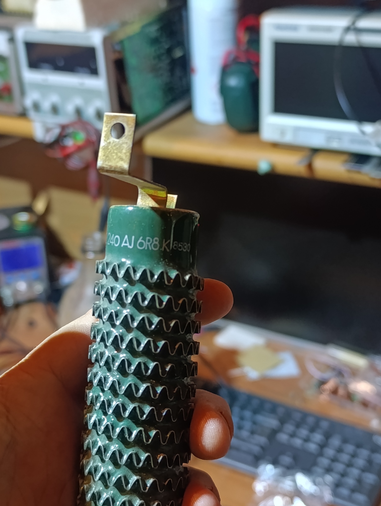

Tornando all'amplificatore e al carico fittizio, avrei trovato nell'altro Lab una resistenza 6,8 ohm da circa 200 watt se non erro. Volevo capire se possa tornare utile come carico fittizio facendo relativi aggiustamenti di calcolo rispetto agli 8 ohm, oppure se serve proprio una 8 ohm specifica.

Va benissimo
