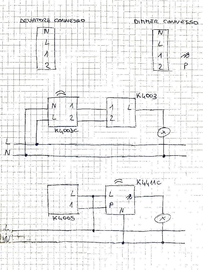

Buongiorno,
come da titolo per un punto luce dovrei sostituire 2 deviatori di cui uno connesso, con 1 dimmer connesso e 1 pulsante.
Chiedo prima di tutto se qualcuno puoi confermarmi la fattibilità.
In rete, tra cui nel sito bticino ho trovato lo schema che allego (vi è lo schema attuale e quello futuro con il dimmer).
Non sono del mestiere, quindi prima di fare questa modifica, vorrei essere sicuro.
Se ho capito bene al pulsante K4005 (NO) va collegata la fase e poi 1 va collegato al P del dimmer, tra pulsante e dimmer vi è un solo collegamento? Quindi mi ritroverei con un cavo in più rispetto ai al collegamento dei due deviatori? Riuscirei ad accendere/spegnere e regolare intensità da entrambi i punti?
Grazie in anticipo a chi mi potrà aiutare.

[3] Re: Living Now - sostituire deviatore connesso con dimmer co
Messaggioda Foto Utentemsarri » 4 giu 2023, 11:07
Grazie per la risposta.
Quindi con questo schema riuscirei ad accendere/spegnere e regolare intensità da entrambi (pulsante e dimmer con) ?

Messaggioda Foto Utentemir » 4 giu 2023, 11:26
msarri ha scritto:Quindi con questo schema riuscirei ad accendere/spegnere e regolare intensità da entrambi (pulsante e dimmer con) ?
non ho avuto modo di provarli personalmente, ma stando a quanto scrive il costruttore nel file pdf postato, identifica i pulsanti supplementari come "pulsanti di comando da remoto" pertanto immagino che siano come il pulsante a bordo dimmer, ovvero controllino quest'ultimo. ;-)
[5] Re: Living Now - sostituire deviatore connesso con dimmer co
Messaggioda Foto Utentemsarri » 4 giu 2023, 14:04
Va bene grazie. Più tardi provo e ti do comunque riscontro

[9] Re: Living Now - sostituire deviatore connesso con dimmer co
Messaggioda Foto Utentesyntesys » 26 giu 2025, 16:58
Buonasera a tutti,
rievoco il thread giusto per dirvi che lo schema ha funzionato, se serve a qualcun altro.
Grazie mille a tutti!
