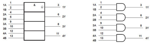

Questo è vero solo parzialmente, prendi ad esempio una porta logica come il componente 74ALS09 un nand a due ingressi ma open collector. Se guardi il datasheet della TI https://www.ti.com/lit/ds/symlink/sn54als09.pdf troverai i due simboli e da solo puoi vedere le differenze. In caso (IEEE/IEC) hai l'informazione che la porta è un open collector nell'altro no. Nell'immagine allegata è visibile questa cosa, i simboli IEEE/IEC possono essere più complicati ma portano più informazioni https://www.ti.com/lit/ml/sdyz001a/sdyz001a.pdf e alla fine è solo questione di abitudine.

Riguardo alla versione open collector non è che cambi qualcosa a livello logico una And rimane sempre lei anche se open collector.
È solo una tipologia di interfaccia diversa.

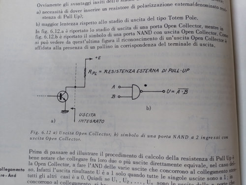

Nel mio vetusto libro di testo dei tempi dell'ITIS (Corso di elettronica digitale integrata - Teoria e applicazioni; M. Bellafemmina, A. Sargenti, M. Tamburini; Zanichelli Editore), le versioni open collector erano indicate con un punto vicino all'uscita della porta logica.
Non ho idea se all'epoca (seconda metà anni '80) fosse uno standard o un uso degli autori del libro.

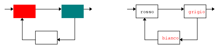

L'avevo già postato, lo riposto. Qui c'è il confronto tra il sistema ANSI (a sinistra) e quello IEC (a destra) se parlassimo di colori invece che di funzioni logiche:

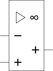

Ci risiamo, lui oggi ha rinfrescato l'idea proponendo anche (seriamente, non stava scherzando) di usare anche il simbolo IEC per l'opamp.
E se siete anche voi tra i privilegiati che non l'avevano mai visto, beh, mi spiace ma eccolo qui:
