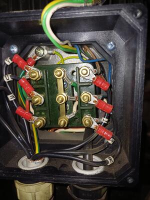

ciao a tutti, mi è stato regalato (quasi) un trapano professionale della BIMAK modello 30 speedtronic a 400v trifase con inverter bruciato. Osservando bene il tutto ho visto che dal motore escono ben 6 fili diretti all'inverter e non capisco il perché. allego una foto

Ho anch'io un Bimak. Roba di primissima classe!
Può darsi che l'inverter sia stato aggiunto piú tardi e che si tratti di un motore a due velocità?

Messaggioda Foto UtenteEtemenanki » 31 gen 2025, 23:05
Il fatto che i fili siano marcati in quel modo, e che i tre centrali siano in corto fra loro, pottebbe far pensare ad un doppio avvolgimento a stella per due diverse velocita' (ma potrei sbagliarmi, e' molto tempo che non "traffico" piu con motori vari)

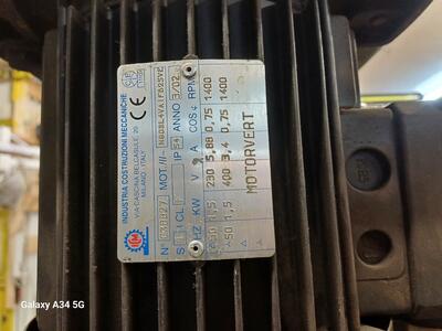

puoi fare una foto alla targhetta del motore?

per ora vi posto le foto della targa, del coperchio e di un foglietto trovato all'interno. oggi apro l'inverter

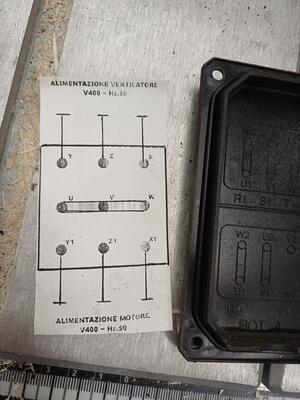

Messaggioda Foto Utentealess391 » 2 feb 2025, 8:37
ed ecco lo schema su un foglietto trovato all'interno del coperchio. ho dimenticato di dirvi che sotto il motore è montato un ventilatore trifase che serve per il raffreddamento i cui fili di alimentazione escono dal motore e non dall'inverter

Messaggioda Foto UtenteEtemenanki » 2 feb 2025, 10:09

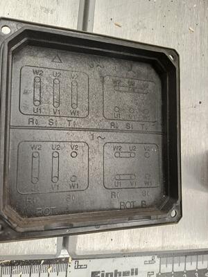

Quindi sembrerebbe un motore trifase a singola velocita' con connessione a stella (piu l'alimentazione della ventola), ma vedo male io oppure sul retro del coperchio e' riportato anche un cablaggio per monofase ? :?:
