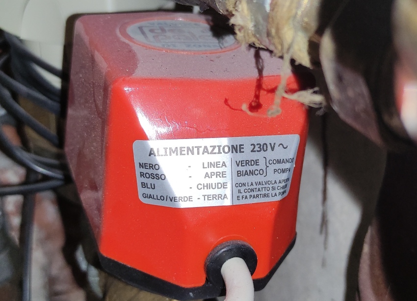

Se è utilizzato realmente il contatto in deviazione come da foto, è necessario un termostato con contatto in deviazione (C/NO/NC), se l'elettricista non riesce a tirare l'alimentazione serve a batteria.
Non è assolutamente detto che il grigio sia la fase, può essere un segnale in bassa tensione che va alla centrale termica.
Mi accodo al consigio di Foto Utentepakk.

Allego anche la foto del vano dove é installata la valvola. Secondo quanto é scritto il cavo nero é la linea, il rosso la apre e il bianco comanda la pompa. Questi sono i tre cavi che sono collegati al mio termostato. Quindi potrei acquistare un termostato Wi-Fi alimentato con la fase? Che termostato mi consigliate? Grazie

Sicuro che il termostato digitale non abbia tutti e tre i morsetti Comune, N.A. e N.C. come quello meccanico?
E poi, sei proprio sicuro di volerlo sostituire? Io ho un termostato meccanico più vecchio del tuo, funziona benissimo, non devo sostituire le pile, non devo perdere ore a capire come programmarlo, non perde la programmazione, non devo impazzire con incompatibilità, aggiornamenti, prende/non prende e disturbi sui 2,4 GHz.

Se ho postato significa che la mia intenzione é sostituirlo con uno programmabile. Per non avere rompimenti con quelli digitali a pile che sono difficili da programmare e hanno l' inconveniente di dover sostituire le batterie, volevo acquistarne uno wifi alimentato a corrente per l'appunto...
