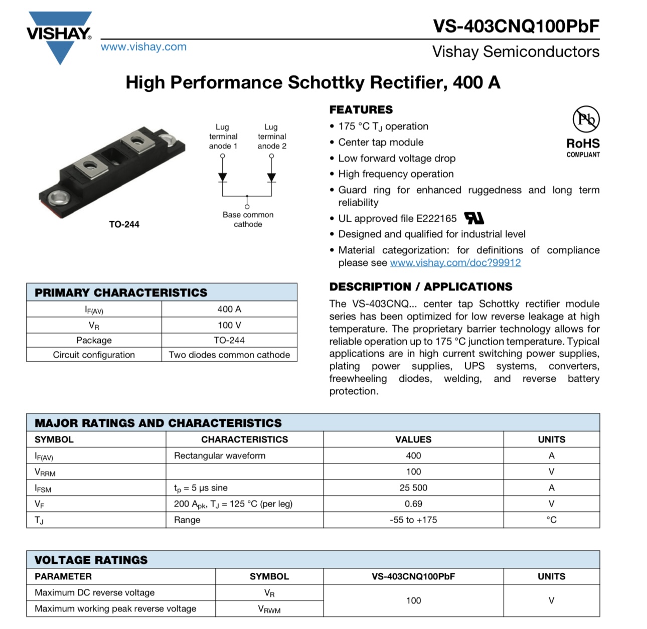

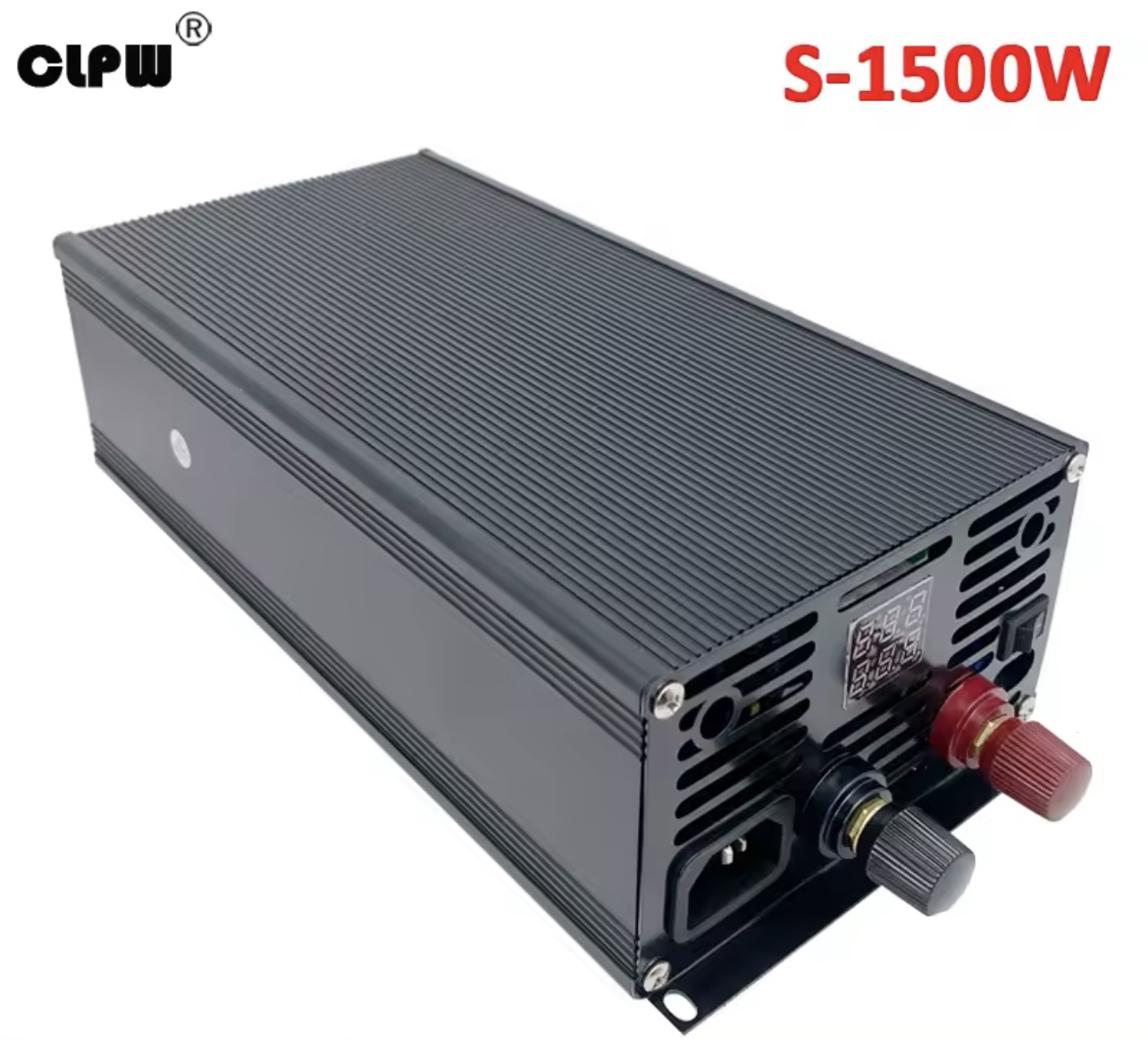

Ora vorrei montarlo in casa, e avevo pensato di montarlo tramite un alimentatore generoso. Ho acquistato su siti cinesi un vaccoso alimentatore che su carta è in grado di erogare su un massimo di 14,6 volt 1500 watt di potenza. Diciamo che per un uso “liscio e non spinto” penso che quell alimentatore sia pressocche sufficiente, ma da un po di giorni mi formicola l’idea di collegarci in parallelo una batteria da auto da 80 ah e 720 ampere di spunto.

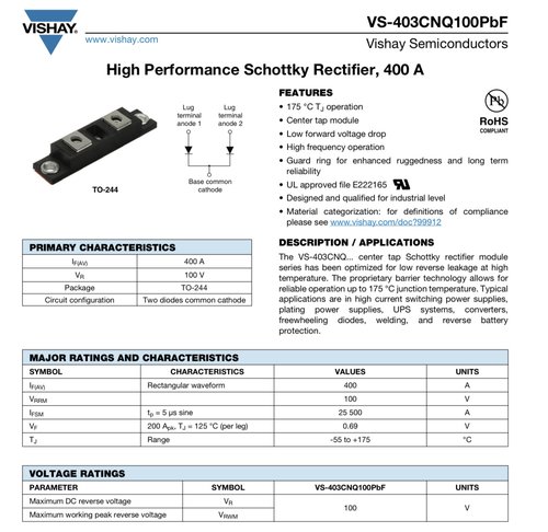

Ovviamente tra alimentatore e batteria volevo metterci un diodo schottky, volto a impedire il “ritorno” di tensione da batteria verso l alimentatore nel momento in cui il subwoofer da continue e forte escursioni ad alto volume che (da totale ignorante) a mio parere potrebbero mettere sotto forte stress l alimentatore piuttostoche la batteria (per dire, nell idea che ho nella mia mente, l alimentatore mi da energia a lunghissimo termine in maniera costante, la batteria riesce a tenere invece botta nelle richieste di bassi istantanei e famelici dell altoparlante).
Avevo visto il diodo VS-403CNQ100PBF, allego foto. Cosa ne pensate? So che fara accapponare la pelle a tanti, ma anche se è una cosa forzata datemi delle opinioni

1) Se una cosa funziona meglio non toccarla (se parte già male)
2)Che se l'amplificatore ha bisogno di 2kW RMS serve un alimentatore in grado di erogare 2kW RMS :mrgreen:
3) 2kW/14.6V= 136A che con una caduta di 0.86V equivalgono a 118W (x2) da dissipare (circa)
4)Quando la batteria scenderà sotto la tensione dell'alimentatore semplicemente smetterà di fluire corrente, e una batteria rimane a 14.6V per poco tempo
5)Se l'alimentatore si "siede", il problema sta li
Io lascerei stare la batteria e opterei per un condensatore per fornire eventuali spunti, ma non so cosa vuoi risolvere
EDIT: Non ho guardato se il diodo andava bene.... comunque la corrente è espressa con DC50%

babacaio7 ha scritto:tra alimentatore e batteria volevo metterci un diodo schottky, volto a impedire il “ritorno” di tensione da batteria verso l alimentatore
Anch'io se proprio volessi fare quell'impianto penserei a metterci una batteria, pur sapendo che il suo contributo dipenderà dallo stato di carica e da tanti altri fattori soggetti a variazioni e a decadimento.
Per quanto riguarda il diodo, onestamente non so se sia utile. Ipotizzando che l'alimentatore esca tramite un semplice buck, allora effettivamente basta spegnere il lato 230Vac mentre la batteria è collegata per danneggiare il transistor finale per inversione della tensione. Immagino però che un alimentatore di quella portata sia protetto contro questa eventualità. Come è stato già detto, il diodo avrebbe a sua volta dei problemi.
