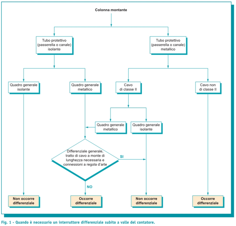

Scusami, ma continuo a non comprendere del tutto il discorso. Io mi riferisco esclusivamente alla linea che va dal D.G.L. al quadro elettrico della macchina, escludendo quest'ultimo dalla mia analisi. Se dovessimo paragonare la situazione a quella di un condominio residenziale, sarebbe come considerare la linea che va dai morsetti del contatore (nel locale contatori) all'appartamento, dove il differenziale non è previsto. Ho anche trovato, nel forum (viewtopic.php?t=86948), l'immagine che riporto, la quale indica che nella maggior parte dei casi il differenziale non viene installato.
Non riesco a capire perché, in questo caso, il differenziale debba essere presente. Ovviamente, il quadro di controllo non rientra nelle mie competenze, essendo responsabilità del progettista del sistema elettropompa decidere se utilizzarlo o meno.
Quale potrebbe essere l'errore nel mio ragionamento riguardo all'uso del differenziale?
Un guasto a terra mette in tensione tutto l'impianto, se qualcuno tocca e muore ci può essere un problema.
Il progettista elettrico deve sapere che cosa va a alimentare e deve prevedere le protezioni necessarie.
Nel caso del montante appartamento il progettista sa che ci saranno i differenziali all'interno del centralino di distribuzione in classe II, per questo il differenziale a monte non è necessario.

EnricoDG ha scritto: Ho anche trovato, nel forum (viewtopic.php?t=86948), l'immagine che riporto, la quale indica che nella maggior parte dei casi il differenziale non viene installato.
Perché quel flow-chard non si applica nel tuo caso, come ti ha spiegato Foto UtenteGoofy
Grazie in anticipo per la pazienza :D
Il progettista elettrico deve garantire la protezione dai contatti indiretti, il differenziale è solo UNO dei modi per garantirlo.

Bene, ora penso di comprendere il vostro ragionamento e il passaggio che avevo dato per scontato.
Riassumendo: se in linea teorica, il cavo che parte dal D.G.L. viene posato in modo da eliminare ogni rischio di contatti indiretti e collegato direttamente al quadro generale (isolante) dell'elettropompa – da cui distribuisco l'energia tramite un differenziale – posso evitare l’installazione di un ulteriore differenziale a monte.
Altrimenti, se non posso garantire tali precondizioni, il differenziale, il cui costo è irrisorio, diventa indispensabile perché le alternative sarebbero molto più onerose.
Spero di aver colto il vostro ragionamento ora :D

EnricoDG ha scritto:Bene, ora penso di comprendere il vostro ragionamento e il passaggio che avevo dato per scontato.
grazie ancora! :D
In realtà, a mio parere la questione prescinde dal fatto che il quadro "bordo macchina" della pompa antincendio sia in materiale metallico o doppio isolamento in materiale plastico. Se si ha una massa (la carcassa metallica della pompa antincendio) questa è soggetta a guasti dell'isolamento e pertanto devi attuare una protezione dai contatti indiretti.
Anche a mio parere devi prevedere una protezione differenziale (sei in un sistema TT) con Idn più alta possibile coordinata con il valore della resistenza di terra.

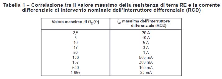

Posso chiederti perché proprio 1A? Non dovrebbe essere coordinato con l’impianto di terra, come indicato nella tabella tratta dalla parte 5 della 64-8 che riporto in basso? Il valore di 1s mi torna perfettamente, ma non riesco a capire dove sia indicato 1A in generale.
La 64-8 mi manda al manicomio #-o

EnricoDG ha scritto:Posso chiederti perché proprio 1A? Non dovrebbe essere coordinato con l’impianto di terra, come indicato nella tabella tratta dalla parte 5 della 64-8 che riporto in basso? Il valore di 1s mi torna perfettamente, ma non riesco a capire dove sia indicato 1A in generale.
Da nessuna parte, infatti il limite è solo il tempo di 1 secondo. Ma se non ci sono elementi concreti e necessari, non vado oltre 1A che ritengo sia anche il limite di una protezione differenziale, oltre sarebbe una protezione di guasto di terra. Inoltre anche un valore elevato di resistenza di terra è controproducente per le problematiche di disturbi ed EMC.
