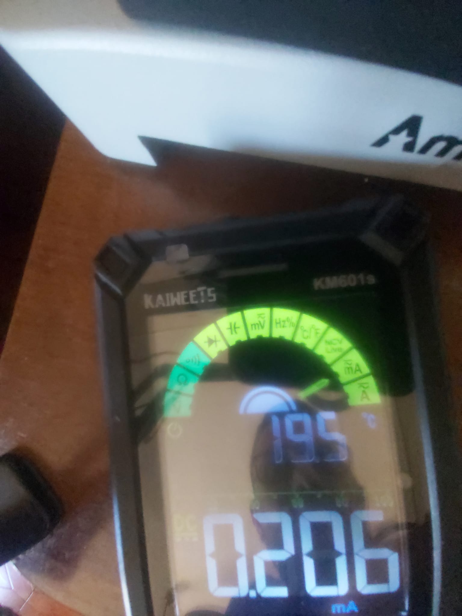

Allora ho provato a metter il multimetro in serie, facendo così, collegato rosso multimetro e nero multimetro con i corrispettivi dell'alimentatore. Poi ho preso i puntali dell'alimentatore e ho caricato la batteria e il valore che leggo è 0.010 mA. Prima comunque non mi sono spiegato bene riguardo la motherboard del TomTom. A batteria staccata ho un valore sul connettore della motherboard del pin del filo rosso pari a 0V e ho 5V sul pin del filo giallo. Poi collego la batteria e se è presente una tensione sul filo rosso, la tensione sul pin della motherboard passa da 0 a 5V, mentre sul filo giallo passa da 5 a 0V?

Messaggioda Foto UtenteOmi » 3 mar 2025, 3:46
Perdonami ho fatto un casino con il collegamento in serie. Ho collegato così, rosso multimetro con rosso alimentatore, poi ho messo nero multimetro sul pin rosso batteria e nero alimentatore su pin giallo e ho ottenuto un assorbimento di 0.145mA.

Messaggioda Foto UtenteSuperfelix » 3 mar 2025, 7:04
Mi sembrava strano un assorbimento di un solo milliampere.
145 milliamper è consono per quella batteria. Sul PIN rosso della MB è normale che ti trovi zero a batteria staccata perché quello è un PIN che riceve e non eroga. Cosa diversa il PIN giallo che è quello che invece eroga per caricare la batteria e quindi è corretto che lo trovi a 5v. Il filo giallo potrebbe scendere a zero se la MB rileva una tensione di carica della batteria adeguata e disalimenta la ricarica per poi rifornirla quando la batteria scende sotto una determinata soglia. Sono ipotesi perché quei sistemi sono dinamici e automatici nei comportamenti in base ad alcune condizioni prefissate dal costruttore.

Messaggioda Foto Utenteclaudiocedrone » 3 mar 2025, 9:27
Scusate, sempre io a rompere :mrgreen:
0,145 milliampere sono 145 microampere, Foto UtenteOmi, quanto è il valore misurato :?:

Messaggioda Foto UtenteOmi » 3 mar 2025, 11:27
claudiocedrone ha scritto:Scusate, sempre io a rompere :mrgreen:
Ciao claudio no per me fai bene a precisare, se i collegamenti sono stati fatti bene, cioè come scritti ieri, sul multimetro mi trovo questo valore in foto. Adesso si è discostato da quello di ieri e non capisco il motivo.

Messaggioda Foto UtenteSuperfelix » 3 mar 2025, 12:04
ci può stare un oscillazione di qualche decina di milliampere in base alle condizioni della rete e dell'assorbimento del pacco batterie se è molto scarico o quasi a termine carica. La ricarica di quella batteria non richiede una stabilità e precisione superlativa... piccoli cambiamenti sono tollerati sia dalla batteria che dal caricatore non ti preoccupare.

Messaggioda Foto UtenteOmi » 3 mar 2025, 12:10
Grazie di tutto flex, riguardo quello che invece diceva Claudio? effettivamente il multimetro segna 0.206 mA, sbaglio io a leggerlo?
