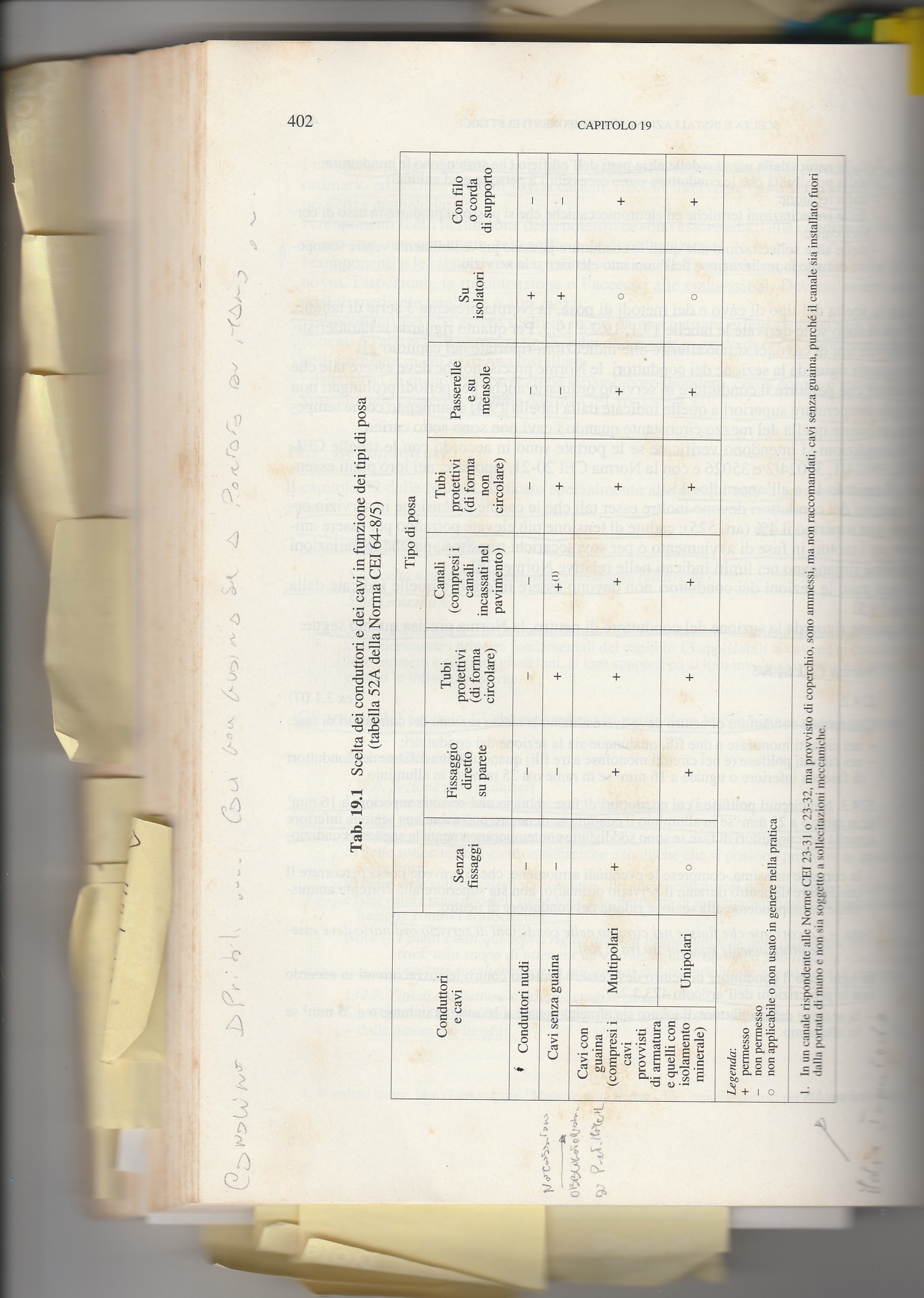

[19] Re: Le canaline esterne sono a norma?
Messaggioda Foto Utentegianluca.ciacciofera » 8 mar 2025, 10:48
In passato (pre 2004) la Tabella 52A riportava questa nota 1, sconsigliando l’uso del cavo unipolare a prescindere se a portata di mano (fatto salvo per i contatori)
