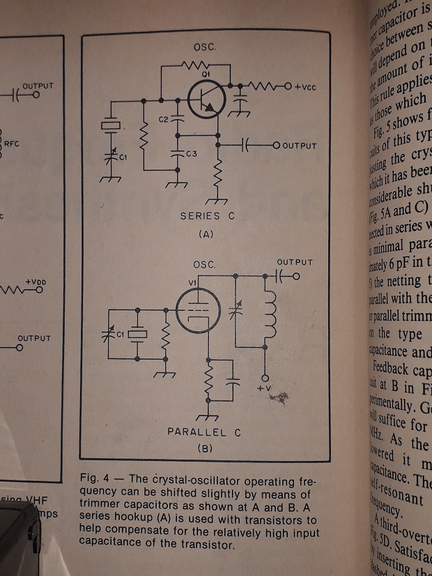

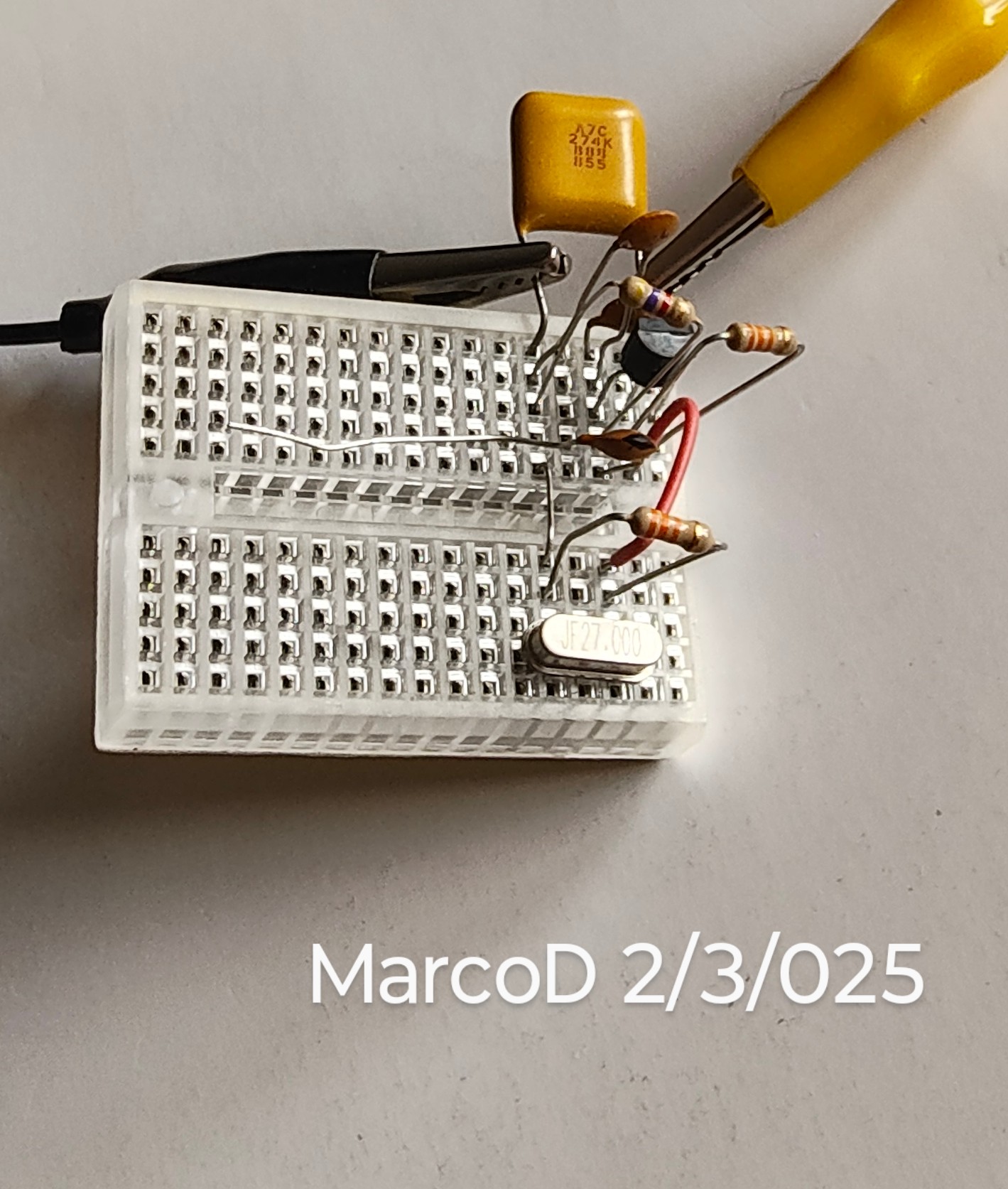

Per divertimento, o se volete come attività autodidattica, ho montato e provato su una basetta breadboard il circuito con i componenti disponibili. Ho recuperato lo schema dal web con qualche modifica ai valori.
Per il quarzo, ho recuperato un quarzo a basso profilo siglato
" JF 27,000 " da una scheda cannibalizzata.
Collegando l'uscita a uno spezzone di filo di circa 0,5 metri, il segnale viene ricevuto a 26995 kHz da un ricevitore FT897, pure lui con uno spezzone di 0,5 m come antenna con un segnale di circa 25 uV (circa S 9).
Non ho un oscilloscopio con sufficiente banda passante per rilevare l'ampiezza del segnale in uscita, forse utilizzerò un circuito con misura del valore massimo.
Non so spiegarmi lo scarto di 5 kHz, supponendo una tolleranza di 30 ppm, corrisponde a soli circa 800 Hz.
Ho provato anche un quarzo "JWT24,000" , oscilla a 23995,30.
Forse i quarzi sono previsti per risonanza serie, mentre li ho usati in un circuito con risonanza parallelo.
Osservazioni?
Come lo progettereste per dimensionare al meglio i valori?

Questo circuito è chiamato anche VFX ed ha la prerogativa che con un compensatore in serie al quarzo si può variare alquanto la frequenza.
Inoltre forza i quarzi ad andare in fondamentale

Non conosco quel tipo di schema, ma la frequenza dei quarzi è specificata con una capacità di carico, di solito dalle parti dei 10-20 pF. Questa capacità ha un effetto sulla frequenza.

C'e' un'approfondita discussione su oscillatori, quarzi e risonanza serie/parallelo in questo mio articolo che dovrebbe fornirti spunti di riflessione.
Foto Utenteboiler ha centrato problema e causa. Inoltre un oscillatore a 30 MHz montato su breadboard "vede " anche induttanze e capacita' parassite che complicano ulteriormente il risultato finale...

Prova a mettere 20 pF in serie al quarzo, la frequenza dovrebbe salire. Inoltre 4,7 kohm sull'emettitore è un po' esagerato.
P.S. per mettere la capacità in serie al quarzo è meglio fare un nodo volante senza passare attraverso la breadboard

Messaggioda Foto UtenteMarcoD » 2 mar 2025, 11:30
Quasi il montaggio peggiore che si può fare.
Grazie Foto Utentebanjoman per il rimando all'articolo.
Foto UtenteEcoTan, grazie per il suggerimento, potrei ridurre la R da 4,7k a 1K, aumenterebbe un poco la potenza erogata.

Aggiorno lo schema del post 1:
Per C2 ridurre la capacità da 150 a 50 pF, la frequenza di oscillazione si sposta ai 27,00 MHz e l'oscillazione aumenta di intensità. L' ampiezza del segnale di uscita (misurato raddrizzando il segnale con un diodo) si avvicina a
1,5 Vmax ( 3 Vpp).
