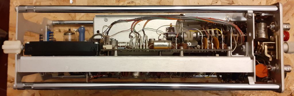

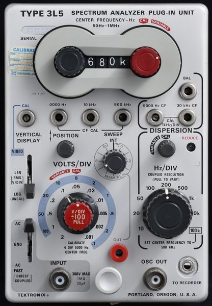

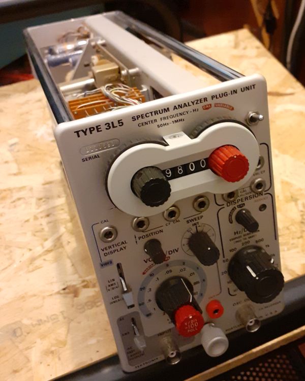

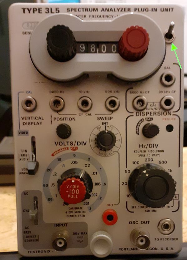

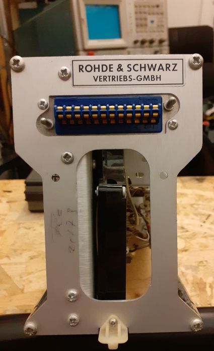

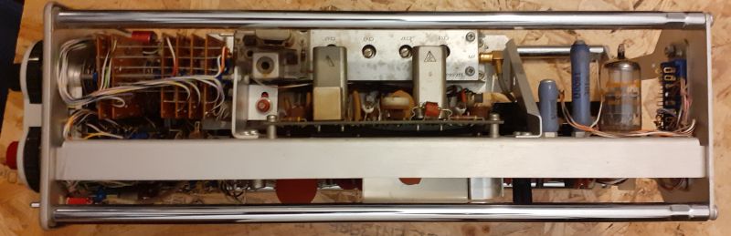

L'idea di questo progetto mi è venuta dopo aver acquistato il plug-in Tektronix 3L5 a un ottimo prezzo. Lo cercavo da qualche anno e finalmente la mia costanza venne premiata.
Il plug-in in questione è un analizzatore di spettro che copre la banda da 50 Hz a 1 MHz, quindi ottimo per l'utilizzo anche in banda audio, ed è utilizzabile negli oscilloscopi Tektronix della serie 560.

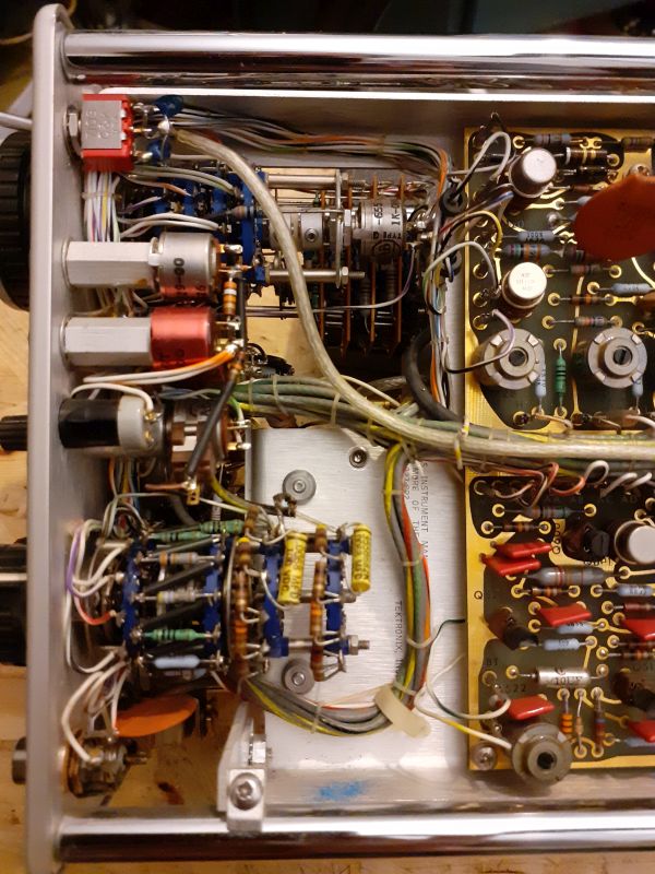

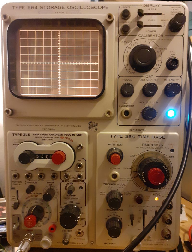

Io personalmente possiedo un 564 del 1967 completamente revisionato e al quale ho sostituito pure il CRT che era praticamente esaurito dopo anni e anni di onorato servizio (io lo acquistai nel 1982 ma era già stato ampiamente utilizzato dal proprietario precedente); per molti anni fu praticamente il mio unico oscilloscopio ma grazie ai plug-in che via via acquistai, giunse ad essere un oscilloscopio che poteva raggiungere 1 GHz di banda.

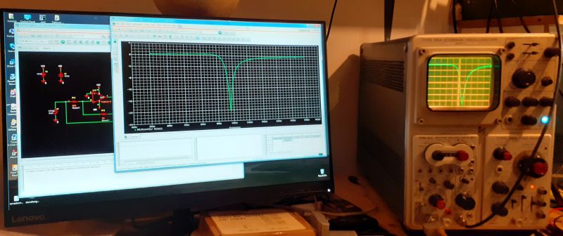

Ecco una foto del mio 564 con i plug-in 3L5 (analizzatore di spettro) e 3B4 (base tempi)

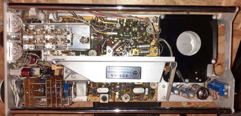

Un dettaglio del plug-in Tektronix 3L5:
Funziona molto bene, anche se è un po' laborioso da calibrare; la calibrazione andrebbe fatta ogni volta che lo si usa ma in realtà, salvo casi particolari, una volta calibrato mantiene la sua accuratezza per diverso tempo, avendo però l'avvertenza di far stabilizzare il tutto per almeno 20 minuti.

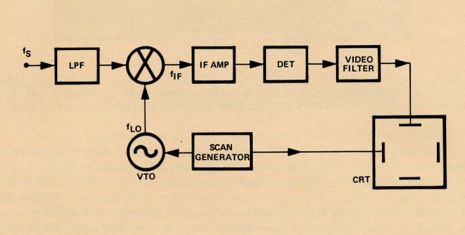

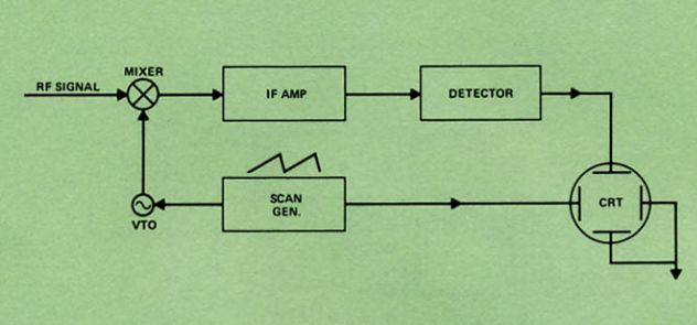

Sorvolando sui primissimi tentativi di implementazione pratica basati sull'utilizzo di molti filtri passabanda per ottenere più o meno una rappresentazione visiva dello spettro, l'implementazione migliore in assoluto, utilizzata fino a pochissimi anni fa, era basata sul concetto di sweeping: si faceva variare la frequenza di un oscillatore (di seguito chiamato LO: Local Oscillator) che veniva applicata a un mixer nel quale confluiva anche il segnale d'ingresso da esaminare. Uno schema basico di tale principio è illustrato nella figura 1A seguente:
Un mixer è un particolare circuito elettronico, attivo o passivo, che per ora considereremo alla stregua di una black-box, dotato di tre terminali.
Al primo terminale è applicato il segnale di ingresso (di seguito denominato RF, radio frequency); al secondo terminale il segnale dell'oscillatore LO che varia linearmente in frequenza con modalità ben precise: è comunque una rampa o dente di sega che dir si voglia, esattamente come la base tempi di un oscilloscopio analogico.
Questo mixer ideale genera un segnale di uscita IF (Intermediate Frequency o frequenza intermedia o media frequenza) la cui ampiezza è funzione del segnale d'ingresso e la cui frequenza è la combinazione algebrica (somma o differenza) delle frequenze dei segnali di ingresso, ovvero:
Nella figura 1-B sono invece rappresentati schematicamente i tre segnali LO, RF e IF e più precisamente la loro variazione in frequenza nel tempo. Supponiamo che il mixer abbia in ingresso due segnali a frequenza costante, f1 e f2 mentre l'oscillatore locale LO invece vari linearmente e periodicamente nel tempo tra la frequenza f3 e la frequenza f4.
Scegliamo di utilizzare la componente di uscita del mixer pari a fIF = fLO − fRF ottenendo così la rappresentazione di figura 1B (parte inferiore) in cui sono rappresentate le rampe di IF in uscita dal mixer.
Se il segnale IF a dente di sega viene fatto passare in un filtro a banda stretta avente ampiezza di banda B e frequenza centrale fO, viene generato in uscita un impulso, la cui ampiezza (in orizzontale!) o meglio durata, vale:
nel caso specifico del segnale d'ingresso f1. Nella figura si è supposto che l'ampiezza (in verticale) del segnale di frequenza f2 sia maggiore del segnale di frequenza f1.
T è la durata del dente di sega e nello specifico è chiamata sweep time, o tempo di scansione. Generalmente il tempo T è anche quello necessario al fascio di elettroni a scorrere orizzontalmente lo schermo; in genere i CRT hanno una griglia quadrettata di 10 divisioni orizzontali x 8 divisioni verticali, quindi in tutti i casi è sottinteso che il tempo T sia quello necessario a traversare tutte e 10 le divisioni e non va confuso con la scala orizzontale dell'analizzatore di spettro, che è espressa in Hz / div.

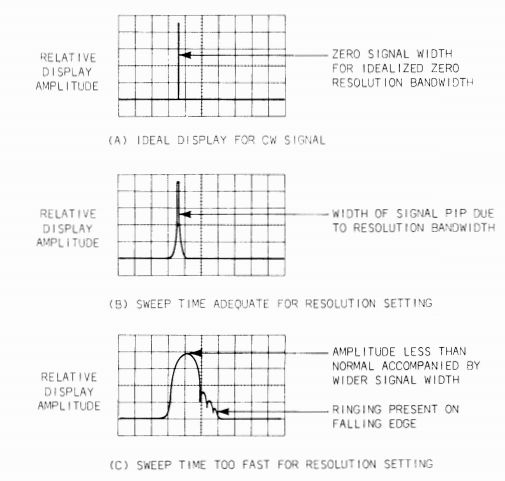

In un analizzatore di spettro un segnale sinusoidale in CW appare sullo schermo come un impulso strettissimo, che rappresenta appunto la frequenza fondamentale. Questo è vero se lo sweep time è regolato in maniera tale che la risposta del filtro non distorca il segnale.

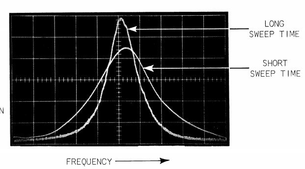

Come ce ne accorgiamo?
Si parte in genere con una velocità di scansione abbastanza lenta, diciamo 50 ms/div,oppure 0.1 s/div o anche meno.
Ecco cosa si vedrebbe se impostassimo uno swee-time troppo veloce:
con un tempo di sweep troppo ridotto la curva tende a diminuire di ampiezza ed allargarsi. Se non si è avvertiti si potrebbe erroneamente visualizzare (e interpretare) una curva che non è quella che ci si aspetterebbe. Prendiamo ancora un esempio:
Nella prima immagine è mostrata la risposta idealizzata di un segnale sinusoidale di tipo CW; comunque anche il filtro più stretto utlizzabile (agendo sulla resolution) ha pur sempre una banda finita e di conseguenza il segnale apparirebbe come nella figura (B), un impulso (pip) di estensione orizzontale finita.
Con tempi di sweep molto bassi l'andamento del pip è praticamente quella della curva di risposta del filtro passabanda selezionato; poichè la banda passante è finita, ha un tempo finito di risposta ad essa associato.
Se lo sweep time è più veloce del tempo di risposta il filtro non sarà in grado di rispondere in maniera adeguata alle veloci variazioni in ampiezza del segnale: vi sarà pertanto una diminuzione dell'ampiezza verticale e un allargamento in orizzontale, proporzionali alla velocità di sweep e una distorsione simile a un'oscillazione sul tratto finale discendente del segnale visualizzato, figura (C).

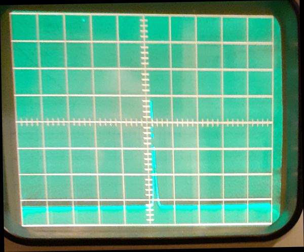

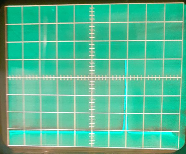

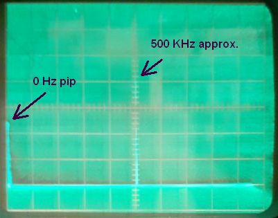

Ecco come appare un segnale sinusoidale puro di circa 500 kHz con l'analizzatore di spettro; sono stati impostati: Dispersion = 100 kHz/div, Resolution = 1 kHz, sweep rate 500 ms/div.
Come si vede, all'estrema sinistra vi è un impulso che non è originato dal segnale, ma è una "spuria" generata dal fatto che una piccola parte del segnale a 3MHz generato dall'oscillatore locale durante la rampa discendente da 3 a 2 MHz viene iniettato nel filtro IF. Esso indica l'origine della scala di frequenze, cioé appunto 0Hz. Dato che la dispersion usata è di 100 kHz/div, l'intero schermo copre uno span di frequenza da 0 Hz a 1 MHz. La frequenza centrale, impostata a 500 KHz mostra appunto la fondamentale del segnale centrata sullo schermo.
Vi sembra un po' complicato fin qui? Pensate che siamo appena agli inizi.
Però utilizzare un frequency span così alto non rende possibile misurare con esattezza la frequenza del segnale. Se si imposta una dispersion = 10 Khz mantenendo la center frequency a 500 kHz, ecco che le cose cambiano:
Avendo ora una dispersion di 10 kHz/div, si vede che il segnale in realtà non è centrato ma spostato a destra di due divisioni. Se la center frequency è di 500 kHz, significa che il segnale ha la fondamentale a 500 + 20 = 520 kHz. Dopo aver ritoccato la calibrazione dell'analizzatore e impostato la center frequency a 520 kHz anziché 500, si ottiene questo risultato:
Ora si può vedere con precisione che la frequenza è di 520 + 0.2 divisioni x 10 = 522 kHz. Risultato confermato anche dal frequenzimetro:

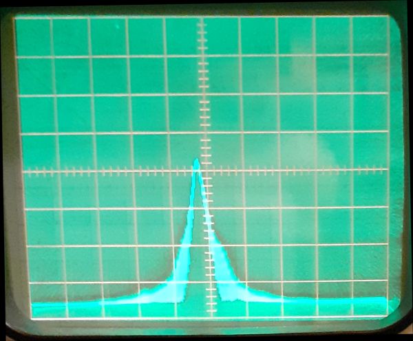

Se ora impostiamo la Dispersion a 100 Hz e Resolution a 50 Hz, otteniamo l'interessante immagine sottostante:
Si vedono ora chiaramente dei lobi laterali mentre il picco appare lievemente "sfumato" orizzontalmente: ciò indica che il segnale non è spettralmente purissimo e ha una debole componente FM (residual FM) che indica che la frequenza non è stabile al 100% ma varia, seppur debolmente.
Per inciso, il segnale applicato proviene proprio dal mio generatore RF autocostruito che ho descritto in un mio precedente articolo; esaminando attentamente il display si può desumere una variazione di frequenza di circa 0.1-02 minor divisions ovvero circa 10-20 Hz. Essendo il segnale applicato di 520 kHz ciò corrisponde a una stabilità di 38 ppm (il generatore è stato acceso per 20 minuti prima di procedere alle misurazioni).

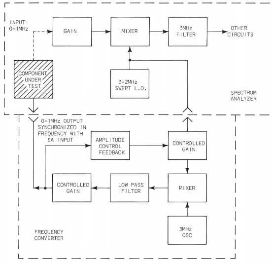

Cosa è un tracking generator
Ma cosa è un tracking generator e perchè è così utile?
Come dice il nome è sostanzialmente un generatore sinusoidale la cui frequenza di uscita varia seguendo la frequenza del segnale ad esso applicato in ingresso. La frequenza di uscita però non è identica a quella di ingresso, si badi bene: identico resta l'intervallo min-max entro cui varia il segnale di ingresso, ma il segnale di uscita è traslato verso frequenze più basse (o più alte a seconda delle necessità).
Nel nostro specifico caso preleveremo il segnale dell'oscillatore locale LO del 3L5 (che varia linearmente da 3 MHz a 2 MHz che è la massima estensione che può coprire) presente su un apposito BNC e lo invieremo al tracking generator.
Quest'ultimo al suo interno contiene dei circuiti (che esamineremo in dettaglio fra poco) che fanno sì che in uscita ci sia un segnale di frequenza da 0 a 1 MHz che, guarda caso, è proprio nel range di frequenza d'ingresso che l'analizzatore di spettro può misurare.

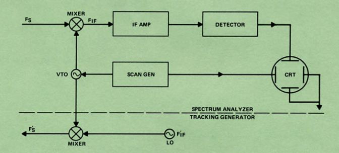

Per rinfrescarci un po' le idee, di seguito c'è la rappresentazione semplificata del nostro analizzatore di spettro (VTO sta per Voltage Tuned Oscillator, la terminologia moderna lo chiama VCO, Voltage Controlled Oscillator ma la sostanza è la stessa):
e a seguire, l'analizzatore di spettro con aggiunta la sezione (schematizzata) di un tracking generator:
Come si è già detto, un tracking generator è in pratica un particolare generatore di segnale (sinusoidale) la cui frequenza di uscita "insegue" (da qui il nome tracking) quella del segnale di ingresso, pur essendo in un differente campo di frequenze.
Se esaminiamo lo schema a blocchi appena illustrato, la parte corrispondente all'analizzatore di spettro rimane invariata; il tracking generator invece ha un suo proprio, molto stabile e preciso, oscillatore locale a frequenza fissa
Se facciamo in modo che
allora sarà
dove
FS = FVTO − FIF
e
Così facendo, la frequenza di uscita del tracking generator
inseguirà con precisione la frequenza di sintonia dell'analizzatore di spettro (che è impostata tramite la center frequency e la dispersion).
Ciò è realizzato con um mixer che esegue la sottrazione delle due frequenze FLO − FVTO ove con FLO si indica la frequenza fissa e stabile dell'oscillatore locale del tracking generator.
Nello specifico caso del 3L5, assumendo che il tracking generator abbia l'oscillatore locale fisso a 3 MHz, si ottiene in uscita dal mixer, per sottrazione, una frequenza da 0 a 1 MHz, dato che l'oscillatore locale dell'analizzatore di spettro varia a partire da 3MHz per terminare a 2 MHz.
Per meglio chiarire i concetti fin qui esposti, facciamo un esempio numerico, riferendoci all'esempio mostrato in precedenza del display ottenuto regolando l'analizzatore di spettro con una center frequency di 520 kHz e una dispersion di 10 kHz.
Ciò significa che l'operatore desidera osservare la porzione di spettro compresa tra
e
centrata a 520 kHz.
L'oscillatore locale dell'analizzatore di spettro varierà allora tra 2.53 MHZ e 2.43 MHz. Se per esempio avessimo in ingresso all'analizzatore di spettro un segnale sinusoidale di 500 kHz, quando l'oscillatore locale, durante il suo sweep, traversa la frequenza di 2.5 MHz, viene generato un impulso di 3 MHz (perché 500 kHz + 2.5 MHz = 3 MHz) che verrà fatto passare dal filtro IF e che è quello che osserveremo sul CRT, due divisioni a sinistra rispetto al centro orizzontale (ricordiamo che la center frequency è di 520 kHz).
Sempre per chiarire meglio i concetti esposti, di seguito vi è uno schema a blocchi più dettagliato, facente riferimento proprio al Tektronix 3L5 connesso allo Swept Frequency Converter sempre della Tektronix, che illustra più chiaramente tutto il funzionamento della catena:

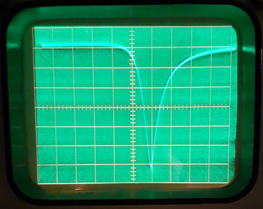

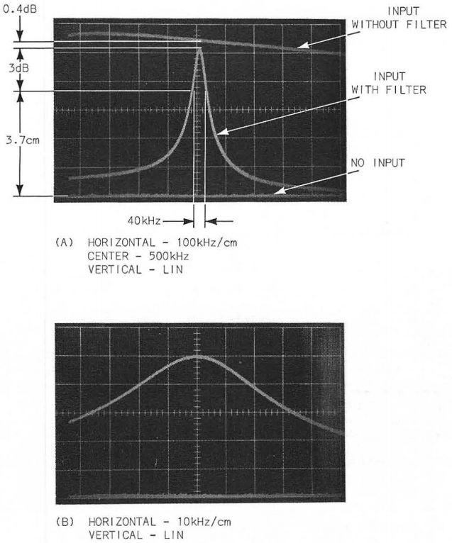

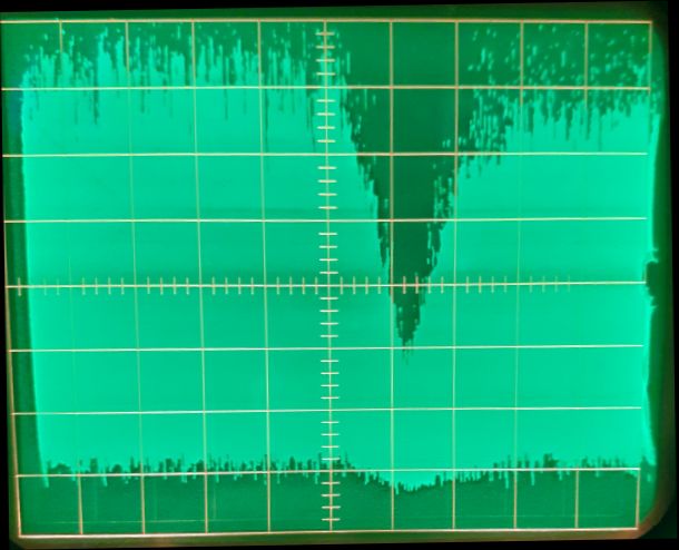

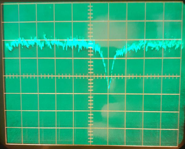

La prima e forse più ovvia applicazione di un sistema siffatto è proprio la caratterizzazione e verifica di filtri, attivi o passivi. Un ottimo esempio è illustrato nelle due illustrazioni seguenti:
La figura (A) mostra la risposta caratteristica di un filtro passabanda, centrato circa a 500 kHz: dal display si può desumere che la insertion loss (perdita di inserzione) quando il filtro ò inserito tra il tracking generator e l'analizzatore è di 5.2cm/5.4 cm, circa 0.4 dB.
La banda a -3dB risulta essere di circa 40 kHz, come si può vedere dalla figura (B); il Q del filtro può essere calcolato come
Nella figura (B) la center frequency è rimasta impostata a 500 kHz mentre la dispersion è stata variata da 100 a 10kHz/div: in tal modo si può valutare con maggiore precisione sia la reale frequenza centrale del filtro passabanda, sia la banda passante a -3dB.
Si noti che nella figura (B) la center frequency sia rimasta invariata a 500 kHz mentre la dispersion è passata da 100 a 10 kHz: in tal modo è possibile valutare con maggiore precisione i parametri del segnale visualizzato.
Si noti anche che la risposta in frequenza senza filtro (cioè collegando direttamente l'uscita del tracking generator all'analizzatore) non sia proprio orizzontale ma in pendenza, con una differenza di circa 1 dB o poco meno tra l'inizio e la fine dello sweep e questo pur considerando il fatto che il tracking generator della Tektronix ha al suo interno un circuito di regolazione per mantenere il più costante possibile il livello di uscita lungo tutto lo sweep.

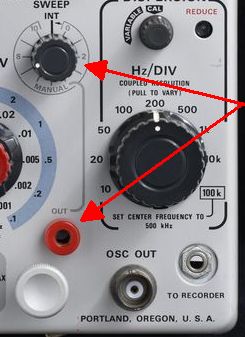

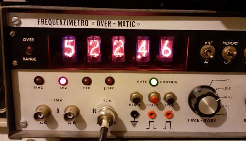

Con l'analizzatore di spettro e il tracking generator è possibile misurare con precisione vari punti del display senza dover contare gli intervalli sul reticolo del CRT e moltiplicarli per il fattore di scala.
E' sufficiente utilizzare il tracking generator in "open loop", come si vede dalla figura seguente:
In questo caso l'uscita del tracking generator viene inviata a un frequenzimetro; il 3L5 possiede un comando di sweep manuale e una boccola di uscita che fornisce una tensione proporzionale alla rotazione della manopola "Manual".
Tale tensione va applicata all'ingresso "External sweep" della base tempi.
In tal modo ruotando lo sweep manuale sul 3L5 si coprirà l'estensione orizzontale del CRT analogamente a quanto farebbe lo sweep automatico.
E' quindi possibile posizionare manualmente lo sweep sul punto di interesse (ad esempio un picco) e leggere direttamente sul frequenzimetro la frequenza corrispondente con maggiore precisione che non desumendola dal reticolo del CRT, dato che il tracking generator effettua la conversione in frequenza necessaria.

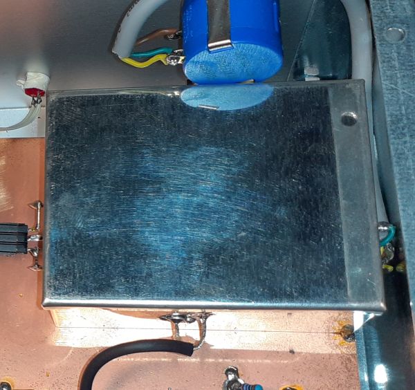

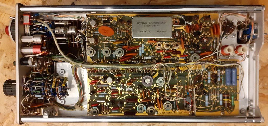

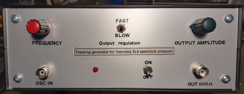

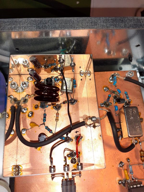

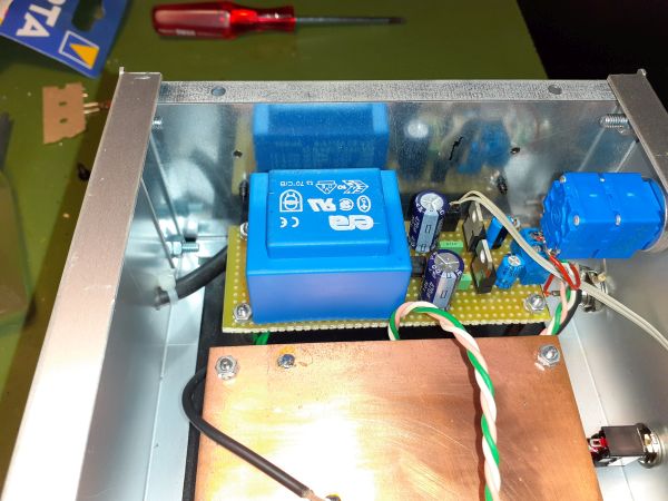

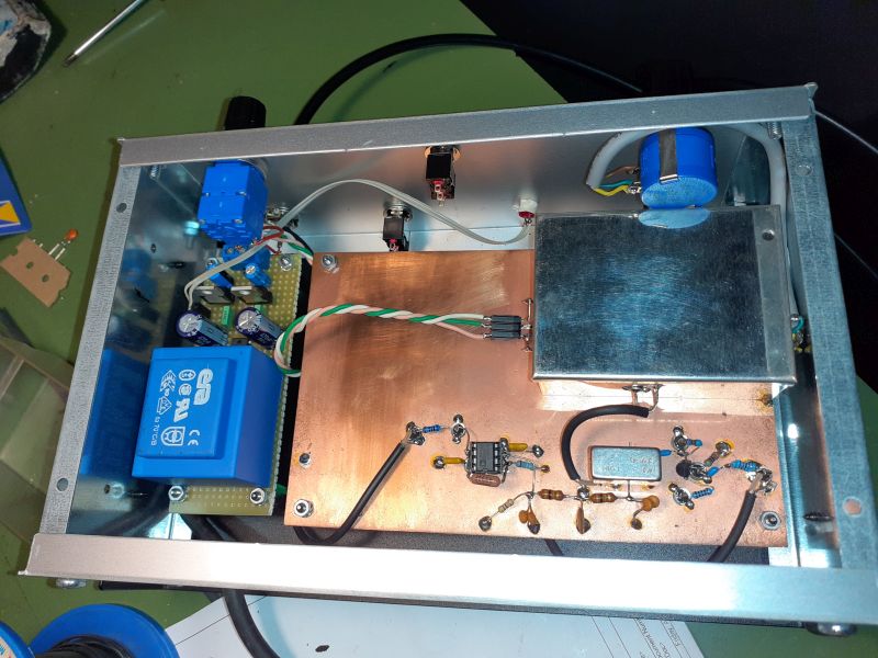

Come ho già detto, stante l'impossibilità di trovare il tracking generator originale da abbinare al 3L5, decisi di costruirmelo ex-novo, prendendo come base il progetto originale.

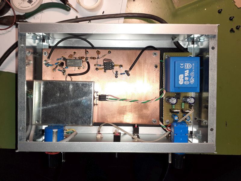

Nella foto seguente potete vedere il risultato finale:
E qui (finalmente!) lo schema completo:

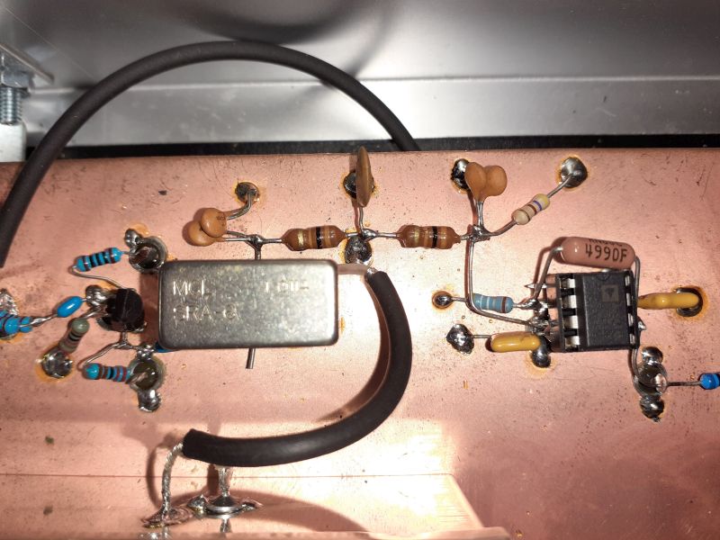

Il montaggio é stato fatto su una piastra di bachelite ramata utilizzando la tecnica del cablaggio 'in aria" (dead bug). Il piano di rame funge da massa diffusa, degli ancoraggi passanti sono stati disposti opportunatamente per offrire dei punti di saldatura meccanicamente stabili allo scopo di mantenere ben fermi i vari componenti, come si vedrà dalle immagini che seguiranno. Ovviamente tutte le connessioni sono le più corte possibili e le alimentazioni, massa compresa sono state collegate in maniera tale da avere meno irradiazioni e disturbi possibili, curando particolarmente i punti di massa.
Analisi delle sezioni: L'oscillatore locale
Partendo da sinistra vi è innanzitutto l'oscillatore locale (LO), di tipo Hartley a emettitore comune; in questa variante il circuito tank è costituito da L7, un induttore variabile a nucleo di ferrite e dai condensatori C1,C2,C3. La bobina L7 ha una presa centrale collegata ai +12 V di alimentazione mentre è da considerarsi a massa per quanto concerne il segnale a RF. Il condensatore C4 fa da ritorno a massa per il segnale RF.
Dato che la presa centrale dell'induttore è collegata a massa, al capo superiore di L7 vi sarà un segnale sfasato di 180° rispetto al segnale presente sul collettore di Q1 e il risultato è che alla base di Q1 viene applicato un segnale sfasato di 360° rispetto al collettore e quindi il circuito oscillerà alla frequenza data dai valori L-C del circuito tank, che è approssimativamente 3 MHz.
Il segnale però non viene applicato direttamente alla base tramite un condensatore ma bensì tramite un circuito serie costituito dal quarzo Y1, il diodo varicap D6 (un BB909A) e C15.
Il diodo varicap è polarizzato inversamente, con l'anodo collegato a R4 per il tramite di R5. R5 disaccoppia il segnale RF dalla giunzione di R3 e R4 che è a massa per la componente RF e stabilisce la quantità di segnale iniettata nella base di Q1 che non deve essere ne' troppo poca (altrimenti l'oscillazione si spegnerebbe) ne' eccessiva (altrimenti il transistor saturerebbe generando troppe armoniche - anche se in questo caso non darebbero fastidio). La tensione al nodo R3-R4-R5 è di circa -8.5 V
R23 stabilisce il punto di lavoro (polarizzazione) per Q1 la cui VCE è di + 9,2/9,3 V. R2 migliora la stabilità in RF generando un feedback negativo col duplice scopo di evitare autooscillazioni indesiderate ed evitare un guadagno eccessivo, mentre R3 e R4 per il segnale RF sono cortocircuitate a massa rispettivamente da C5 e C6.
R21 e R22 - quest'ultimo un potenziometro multigiri della Bourns - forniscono una tensione variabile al catodo del diodo varicap, permettendo di variarne la capacità; il quarzo Y1 viene fatto lavorare in risonanza serie; è stato scelto appositamente per questa modalità di funzionamento e ha una frequenza nominale fr di 3 MHz.

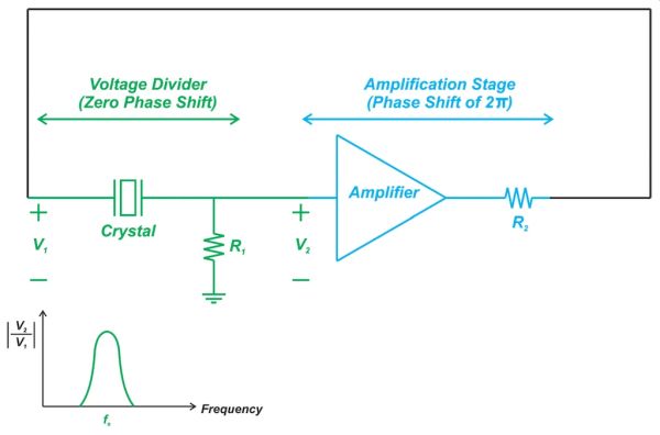

Un po' di nozioni sul quarzo...

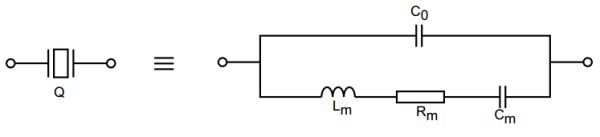

Probabilmente non tutti conoscono il reale funzionamento di un quarzo. Generalmente ne si sceglie uno della frequenza richiesta, lo si "schiaffa" nel circuito e bene o male (il più delle volte male) il circuito oscillerà alla frequenza desiderata.
In realtà le cose sono un po' più complicate di così. Esaminiamo lo schema equivalente di un quarzo:
L'induttore Lm rappresenta l'equivalente elettrico della massa del quarzo, il condensatore Cm rappresenta la rigidità del quarzo, e Rm rappresenta le perdite dissipative in calore dovute alle azioni di vibrazione e frizione meccanica dello stesso.
Nella letteratura la serie RLC del circuito equivalente è chiamata motional arm del circuito; il condensatore C0 rappresenta la capacità di shunt degli elettrodi del quarzo in parallelo alla capacità dell'involucro che lo racchiude (case) ed è chiamata static arm del circuito (del quarzo).

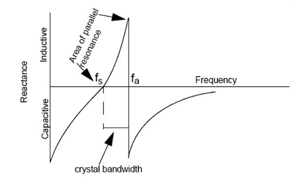

Basandoci su questo modello, possiamo rappresentare la reattanza ai capi del quarzo in funzione della frequenza:
Per avere un’idea del funzionamento di un quarzo, supponiamo che esso sia ideale e che Rm sia trascurabile. Quindi, nel ramo inferiore del modello elettrico, abbiamo Lm e Cm in serie.
Quando Lm e Cm sono in risonanza serie, le loro reattanze si annullano a vicenda. A questa frequenza, l'impedenza del ramo inferiore e di conseguenza l'impedenza totale attraverso il quarzo scende a zero. Ciò corrisponde a fs nella figura precedente a cui ci si riferisce comunemente come frequenza di risonanza serie del quarzo. Si noti che Co non influisce sul valore di questa frequenza.
Appena sopra fs, la reattanza di Lm diventa maggiore di quella di Cm e osserviamo che il quarzo esibisce un comportamento induttivo. La reattanza di questa induttanza effettiva (la combinazione in serie di Lm e Cm) aumenta con la frequenza e ad una certa frequenza (fa) diventa uguale alla reattanza di Co. A questo punto abbiamo effettivamente un circuito LC parallelo in risonanza e l'impedenza totale del quarzo si avvicina all'infinito.
La frequenza fa è detta frequenza antirisonante; questa frequenza è sempre superiore alla frequenza di risonanza serie.
Quindi il quarzo può avere due modi di funzionamento: risonanza serie o risonanza parallelo; le due regioni sono individuate nella figura precedente, dove in fs si ha la risonanza serie, e nella zona compresa tra fs e fa la risonanza parallelo.
Sia a fs che a fa, l'impedenza del quarzo è resistiva. A fs la resistenza è minima; tuttavia, alla frequenza antirisonante, l'impedenza equivalente del quarzo tende a infinito.
La domanda da porsi ora è: a quale frequenza oscillerà il quarzo quando utilizzato in un circuito oscillatore?

Ad esempio, si consideri l'oscillatore mostrato nella figura seguente:
In questo caso lo sfasamento dello stadio di amplificazione è un multiplo intero di 2π. Quindi, alla frequenza di oscillazione, lo sfasamento causato dal quarzo e da R1 dovrebbe essere zero. Questo sfasamento zero può essere ottenuto a frequenze alle quali il quarzo ha un'impedenza puramente resistiva, fs e fa; ovviamente il punto di funzionamento in fa non è raggiungibile per ovvi motivi ed è puramente teorico.
In realtà il quarzo oscillerà a frequenze più o meno vicine a fa, nella zona indicata come risonanza parallelo (dove il quarzo esibisce reattanza induttiva).
A fs, l'impedenza del quarzo è minima e, quindi, il partitore di tensione creato dal quarzo e da R1 ha un guadagno maggiore, come illustrato nella figura sopra. Pertanto, con la disposizione sopra descritta, il circuito può oscillare a fs.

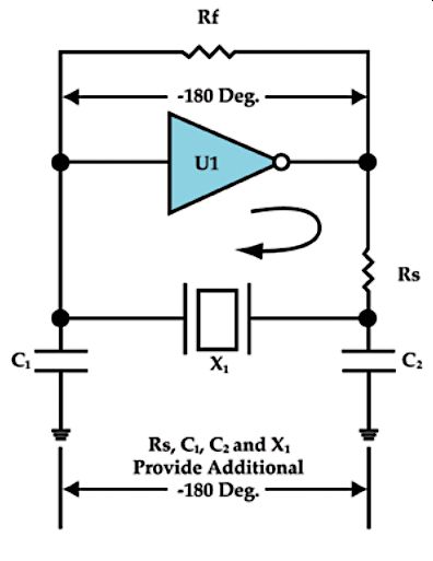

Un'altra topologia dell'oscillatore, comunemente nota come oscillatore Pierce, è illustrata nella figura che segue:
Con questa topologia, l'amplificatore fornisce uno sfasamento di 180°. Quindi, la rete di Rs, C2, C1 e il quarzo dovrebbero fornire un ulteriore sfasamento di 180° per soddisfare la condizione di fase di oscillazione.
Mentre il segnale di uscita dell'amplificatore viaggia attraverso il percorso di feedback, subisce uno spostamento di fase rispetto alla combinazione quarzo e C1. L'entità di questo sfasamento dipende dalla frequenza del segnale. Al di sotto di fs, il quarzo agisce come un condensatore e lo sfasamento tra X1 e C1 è vicino a 0°. A fs, il quarzo ha impedenza resistiva e questo sfasamento è di circa 90°. Al di sopra di fs, il quarzo mostra un comportamento induttivo e lo sfasamento può essere vicino a 180°
In pratica, lo sfasamento fornito da Rs e C2 è inferiore a 90° e quindi la combinazione di X1 e C1 deve fornire più di 90°. Ecco perché il quarzo deve funzionare da qualche parte nella sua regione induttiva (tra fs e fa nella figura precedente).
In definitiva, un quarzo può oscillare a qualsiasi frequenza tra la frequenza di risonanza in serie (fs) e la frequenza anti-risonante (fa) a seconda della topologia dell'oscillatore.Molti circuiti oscillatori comuni, come gli oscillatori di tipo Pierce, Colpitts e Clapp, fanno funzionare il quarzo nella regione tra fs e fa, cioè in risonanza parallelo

Taratura preliminare dell'oscillatore locale
L'utilizzo congiunto di un oscillatore LC di tipo Hartley con inserito nella rete di reazione un quarzo di tipo serie raggiunge un duplice scopo.
Innanzitutto migliora la stabilità in frequenza e inoltre, grazie alla combinazione del circuito LC di collettore e del diodo varicap in serie al quarzo, permette un "trim" fino molto agevole (grazie anche al potenziometro multigiri) all'intorno della frequenza fs, di poche centinaia di Hz in più o in meno, più che sufficienti per compensare eventuali differenze con il 3L5. Grazie al potenziometro multigiri è possibil variare finemente anche di soli 2-3 Hz su 3 MHz, cosa praticamente impossibile se si usasse il classico trimmer capacitivo.
Per tarare il circuito si procede come segue: si posiziona il potenziometro multigiri a metà corsa, dopodiché si agisce sul nucleo di L7 fino a quando il circuito inizia ad oscillare. Una volta ottenuta l'oscillazione, si regola il nucleo per una frequenza di 3 MHz esatti, +/- 50 Hz e non lo si tocca più.
Agendo sul potenziometro multigiri si potrà ottenere una variazione in frequenza di +/- 300 Hz (o più), più che sufficienti per "accordare" in seguito il tracking generator con l'oscillatore locale dell'analizzatore di spettro e compensare eventuali scostamenti di centro banda del suo filtro IF a 3 MHz. Come vedremo in seguito, questa procedura di tuning è in verità molto semplice da realizzare.
C1, C2 e C3 sono condensatori a mica argentata per ottenenere precisione e stabilità in temperatura; d'altronde quasi tutti i resistori sono all'1% 50ppm e i condensatori multilayer ceramici COG (NP0). Gli elettrolitici sono al tantalio o comunque a bassa ESR.
Di seguito alcuni particolari dell'oscillatore, opportunatamente inscatolato per evitare irradiazioni RF:
Il segnale prelevato dall'oscillatore locale tramite C7 e R6 viene applicato al blocco tratteggiato, che è un double balanced passive mixer e precisamente il modello SRA-6 della Mini-Circuits. Ho scelto questo particolare modello perchè era abbastanza facilmente reperibile dal mio fornitore di fiducia e non troppo costoso (circa 25 euro IVA compresa). La scelta del mixer ovviamente non è basata solamente sul costo ma anche su altre sue caratteristiche che non spiego qui in dettaglio per non appesantire ulteriormente la trattazione; comunque la scelta di un mixer passivo integrato è risultata vincente rispetto al progetto originale Tektronix che lo realizzava interamente con componenti discreti, ma era un'altra epoca...
Stadio d'ingresso e mixer
Il segnale OSC OUT (LO) proveniente dal BNC di uscita del 3L5 viene opportunatamente convertito tramite Q2 in un segnale a bassa impedenza utile per pilotare l'ingresso RF del mixer (il 3L5 ha una tensione di uscita dichiarata di circa 1 V p.p. su un carico
Il mixer ha sostanzialmente due ingressi, LO e RF e una uscita, IF, che è il segnale
A noi interessa il risultato della sottrazione: avento LO una frequenza fissa di 3 MHz, mentre il segnale RF varia (in discesa) da 3 a 2 MHz, otterremo una IF che varierà da 0 a 1 MHz. Il termine FLO + FRF non ci interessa e verrà eliminato tramite opportuno filtraggio.
Filtro passa-basso e amplificatore di uscita
Il segnale IF prelevato dal mixer viene dapprima inviato a un filtro passa-basso del tipo Chebyshev del 5° ordine, ripple 0.1 dB e frequenza di taglio di circa 1.5 MHz.
Il segnale così filtrato è amplificato dall'integrato U1, un AD844 che ho scelto per la sua peculiarità di essere un CFA (Current Feedback Amp) e come tale in grado di fornire una elevata amplificazione e al contempo una elevata banda passante.
Di fatto, con i componenti utilizzati nello schema si ottiene una amplificazione di 100 volte (per la precisione 101) e una banda passante veramente esagerata, fino a 900 MHz. Il costo di tale integrato è di circa 13 euro, ma li vale veramente tutti, tanto che ho già in mente futuri progetti che ne prevedono l'utilizzo.
I valori di R8 e R9, rispettivamente 4.99 e 499 ohm sono decisamente inconsueti, ma hanno la loro ragion d'essere: innanzitutto per sfruttare la banda disponibile grazie alla sua peculiarità dell'essere un CFA e, last but not least, minimizzare anche il rumore equivalente d'ingresso, che per il AD844 è di
Il segnale amplificato prelevato dall'AD844 viene applicato alla rete costituita da R10, R18 ,R19 ,R20 e un doppio potenziometro R16; il tutto forma un bridged T attenuator variabile, avente impedenze di ingresso/uscita costanti di circa 600 Ω.
Nota bene: i cursori delle due sezioni del doppio potenziometro sono connessi "invertiti" cioè quando un potenziometro diminuisce il suo valore resistivo l'altro aumenta. Può sembrare un'ovvietà ma essere precisi non guasta mai.
Di seguito qualche altra foto del prototipo completato:
L'alimentatore
Dell'alimentatore non ho nemmeno disegnato lo schema in quanto si riduce a un banale trasformatore con secondario 12+12 e i classicissimi LM7812 e LM7912:
Utilizzo finale: collegamento al 3L5 e messa in tracking
Una volta terminato il montaggio e tarato preventivamente l'oscillatore locale del trackin generator seguendo le istruzioni scritte in precedenza, possiamo collegare il tutto e sincronizzare il tracking generator con l'oscillatore locale dell'analizzatore di spettro.
Il procedimento è molto semplice: si alimentano ambedue gli strumenti e si attende almeno 20 minuti, per dare modo ai circuiti di stabilizzarsi in temperatura.
Si collega il BNC OSC OUT del 3L5 all'ingresso del tracking generator; l'uscita di quest'ultimo la si collega all'ingresso del 3L5 terminato con 600Ω.
Si imposta sul 3L5 CENTER FREQUENCY=500 kHz, DISPERSION=100kHz, RESOLUTION=manopola bloccata e allineata con la Dispersion (quindi una resolution bandwidth di 1 kHz); sulla base tempi si imposta uno sweep time di 50 ms.
Si agisce sulla manopola V/div dell'analizzatore di spettro e sulla regolazione di uscita del tracking generator: si dovrebbe osservare sul CRT una retta orizzontale che varia verticalmente in posizione. La si posiziona pressapoco a metà schermo.
Una retta orizzontale significa risposta in frequenza piatta da 0 a 1 Mhz (visto come abbiamo impostato lo strumento); agendo sulla manopola SWEEP del 3L5 sganciandola dalla posizione di riposo e posizionandola a metà corsa, posizioneremo la center frequency nell'intorno di 500 kHz (se lo strumento è ben calibrato).
A questo punto ruotando la manopola FREQUENCY del tracking generator vedremo la retta orizzontale spostarsi verso l'altro o verso il basso, a seconda del verso di rotazione.
Regoliamo la manopola del tracking per avere un massimo di deflessione verticale.
Dopodiché impostiamo la RESOLUTION del 3L5 a 10 Hz e ritocchiamo molto lentamente, perché ora stiamo regolando un segnale di frequenza che attraversa un filtro con banda passante di 10 hz e quindi anche una minima rotazione della FREQUENCY può deflettere la traccia di parecchi mm.
Lentamente, agendo solo sul comando FREQUENCY del tracking posizioniamo la traccia alla sua massima deflessione verticale possibile.
Fatto ciò la messa in tracking è terminata: il generatore è in "tracking" con l'oscillatore locale del 3L5, a meno di qualche Hz in più o in meno.

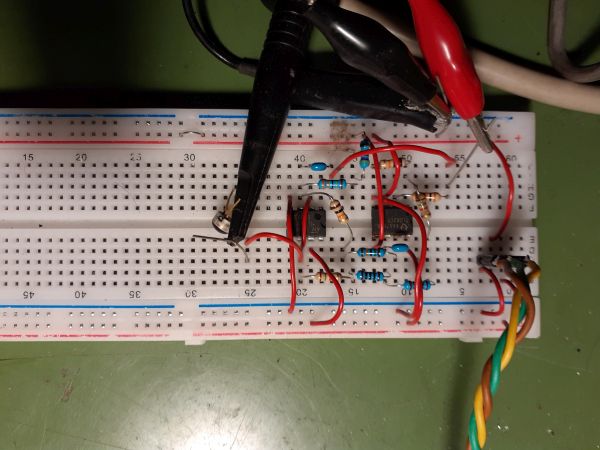

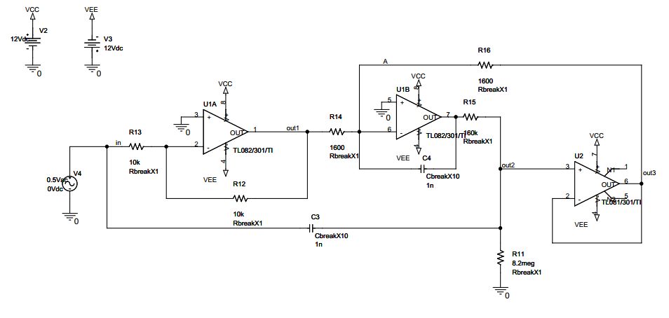

Lo schema sottostante illustra il filtro:
La sua realizzazione su breadboard (il JFET accando al probe non c'entra nulla, è lì per un puro caso):
La risposta in frequenza visualizzata sul 564 (ho utilizzato la modalità di memoria a causa del tempo di sweep che era solo di 100 ms/div, necessario per avere una risoluzione ottimale):
Le impostazioni del 3L5 erano:
Center frequency = 9800 Hz
Dispersion: 1 kHz
Resolution: 100 Hz
Sweep time: 0.1 sec/div
Giusto per non farmi mancare niente, ho anche eseguito una simulazione del filtro con PSPICE, inserendo nello schema i valori reali dei componenti utilizzati, tutti raccolti qua e là sul banco di lavoro, rimanenze di esperimenti precedenti.
Come si vede, la frequenza centrale del notch non è proprio 10.000 Hz ma piuttosto 9800 Hz; un risultato più che accettabile dato che sono stati utilizzati componenti standard al 5% (per le resistenze) e al 10/20% (per i condensatori).
Un raffronto con la risposta ottenuta sul CRT del 564 mostra che le curve di risposta sono sono pressoché identiche:

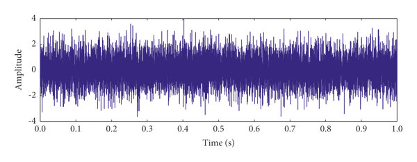

Un rumore bianco è un particolare tipo di segnale casuale la cui densità spettrale (di potenza) copre uniformemente lo spettro: ha cioè statisticamente una eguale energia a tutte le frequenze possibili.
Visualizzato su un normale oscilloscopio appare così:
La forma d'onda non mostra nulla di utile; solo "rumore" appunto.

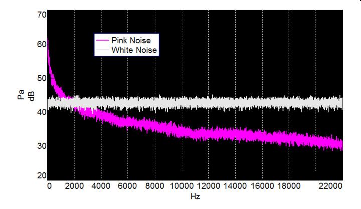

Visualizzato con un analizzatore di spettro digitale moderno invece apparirebbe questo:
Dove per confronto è mostrato anche il rumore rosa che ha invece un'energia via via decrescente all'aumentare della frequenza.
Dovrebbe essere abbastanza intuitivo il fatto che, se si invia un segnale avente una densità spettrale uniforme a un circuito elettronico (amplificatore, filtro, ecc...), si otterrà in uscita uno spettro che rispecchia la risposta in frequenza del dispositivo in esame.

Per i più curiosi, ecco come apparirebbe lo spettro sul 3L5 inviando il segnale del generatore di rumore bianco al filtro da 10 kHz giù esaminato in precedenza (senza quindi ricorrere al tracking generator):
Si riesce a riconoscere comunque la risposta del filtro, con il "notch" nella stessa posizione rispetto alla curva ottenuta col tracking generator.
Si può migliorare la rappresentazione se invece della scala delle ampiezze verticali lineare, utilizzata nell'immagine precedente, utilizzo la scala logaritmica (quindi in dB) e un filtro per l'averaging:
Ora la rappresentazione è decisamente più pulita e somiglia di più alla curva ottenuta ricorrendo al tracking generator; detto en passant, la funzione di averaging (media) del segnale non è in dotazione al 3L5 standard ma l'esemplare in mio possesso, proveniente da una vendita di vecchi strumenti dei laboratori della Rohde-Schwarz (ha una targhetta col marchio R/S sul retro) ha un piccolo deviatore a levetta, senza alcuna scritta accanto.

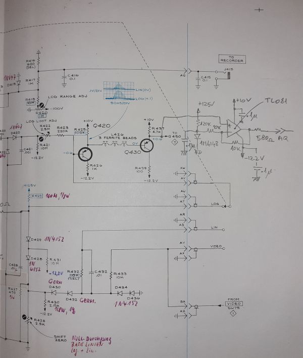

Ovviamente ho cercato di capire a cosa serviva, e alla fine ho realizzato che esso introduce due differenti costanti di tempo supplementari nel circuito del log detector: nella posizione centrale il 3L5 funziona secondo specifiche, nelle altre due posizioni introduce un filtraggio supplementare, uno meno intenso e uno più marcato. Evidentemente anche alla Rohde-Schwarz avevano questa necessità di filtrare lo spettro con sweep molto lenti! E' una modifica molto ben fatta, professionale e curata, praticamente come se l'avesse fatto la Tektronix. Può anche essere che davvero sia stata la Tektronix a produrre alcuni plug-in 3L5 con quella modifica per la Rohde-Schwarz dietro loro richiesta.
Va detto che in tutti e due i casi (lineare e logaritmico) ho dovuto utilizzare una velocità di scansione (sweep time) lentissima: ben 5 s/div, in modo da poter dare al filtro dell'analizzatore di spettro il tempo necessario per "mediare" l'ampiezza del segnale segnale che, ricordo, è un rumore bianco; in questo caso il CRT a memoria del mio 564 è risultato utilissimo. L'ulteriore media aggiunta dal filtro passa-basso sul rilevatore logaritmico fornisce il risultato finale.
Il plug-in 3L5: alcune foto del suo interno
Per concludere in bellezza questo articolo ho pensato che vi sarebbe interessato vedere qualche foto ravvicinata del 3L5, se non altro per mostrare la notevole ingegnerizzazione e come i progettisti fossero riusciti a "comprimere" nello spazio di 16x11x37 cm e ben 2,8 kg di peso un completo analizzatore di spettro!
Nella foto precedente è indicata con la freccia il "misterioso" deviatore senza alcuna scritta, del quale ho scritto in precedenza...
La foto che segue invece mostra un dettaglio di una mia modifica fatta per amplificare il segnale d'uscita sulla presa marcata "T0 RECORDER" visibile sul frontale in basso a destra. Tale segnale era originariamente previsto per essere inviato a un registratore scrivente su carta (quelli col pennino!) e ha un'ampiezza, cito il manuale, "5 mV to 15 mV for an 8 division display on CRT, across 600 ohm load".
Segnale un po' troppo debole per la mia esigenza, che era quella di inviarlo a un oscilloscopio digitale, per poterlo esaminare meglio ed eventualmente salvarlo in memoria per usi futuri.
In cosa consiste la mia modifica? Lo potete vedere nella foto seguente: ho riportato la mia modifica a matita sullo schema originale, sia per ricordarla a me stesso, sia per eventuali futuri utilizzatori di questo strumento. Ho ottenuto così un segnale di ampiezza circa 0.5-1 V più che sufficiente per le mie esigenze.
