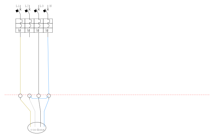

Messaggioda Foto Utentethekant » 23 apr 2025, 17:55
A me piace molto la quarta soluzione (quella più a destra) della immagine che avevi realizzato
Mi chiedo se si possa anche utilizzare un unico differenziale per i due circuiti (classico vigi 4P da associare al MT) che partono dallo stesso quadripolare

[43] Re: Piano cottura a induzione
Messaggioda Foto UtenteGoofy » 23 apr 2025, 18:13
A me la quarta (insieme alla prima) è quella che piace di meno.
Alla fine quella di seguito è quella che sceglierei

[44] Re: Piano cottura a induzione
Messaggioda Foto Utentesisu70 » 23 apr 2025, 19:21
Il ponticello però è sulla morsettiera, non ai capi "volanti" del cordone. Io lo lascerei proprio da parte quel cordone (se c'è veramente la morsettiera).

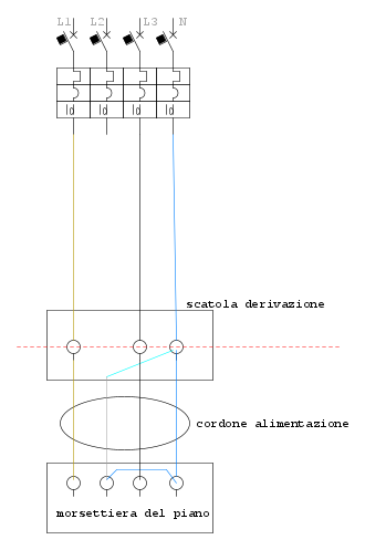

[45] Re: Piano cottura a induzione
Messaggioda Foto UtenteGoofy » 23 apr 2025, 19:44
Sì scusa, il ponticello è sulla morsettiera, ho sbagliato tutti i disegni.
Errata corrige
Quel che intendevo è qui di seguito
Il collegamento ciano rappresenta l'eventuale accoppiamento (per me inutile) fra i due neutri esistente sul cordone di alimentazione fornito dal costruttore.

[46] Re: Piano cottura a induzione
Messaggioda Foto UtenteGioArca67 » 23 apr 2025, 20:07
Ma allora 'sto cordone, quando possibile, lo eliminiamo proprio ed arriviamo con tre fili alla piastra e fine dei pensieri, tanto sul neutro più della corrente di fase non può passarci essendo le correnti a 120° fra loro.

[47] Re: Piano cottura a induzione
Messaggioda Foto UtenteGoofy » 23 apr 2025, 20:11
GioArca67 ha scritto:Ma allora 'sto cordone, quando possibile, lo eliminiamo proprio
Sì certo, quando si può mettere direttamente un idoneo cavo multipolare
