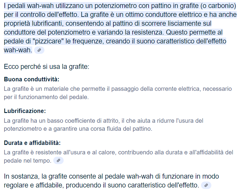

Beh, se non hai fretta con neanche 4 € ti arrivano quelle da 1/4 da Banggood e ad averle in un cassetto piuttosto che in tasca 4 monetine non credo faccia la differenza, se viceversa ti serve per un motivo qualsiasi una resistenza tra averla sottomano a non averla sottomano lo sai già che una certa differenza c'è
Per sperimentare potresti anche usare un pot lineare connesso a reostato ma ... è più scomodo
Per il resistore intendi quelli verso massa all'ingresso dei valvolari ? Se parli di quelli il valore che va per la maggiore è 1M, per pedalini e simili non saprei, non conosco più di tanto l'argomento
Anche in qualche vecchio (molto vecchio) amplificatore il valore può essere diverso, ma da anni 1 M è quello che va per la maggiore
A proposito del pattino
Quindi direi che l'idea del matitone da muratore da canibalizzare la si può tentare
