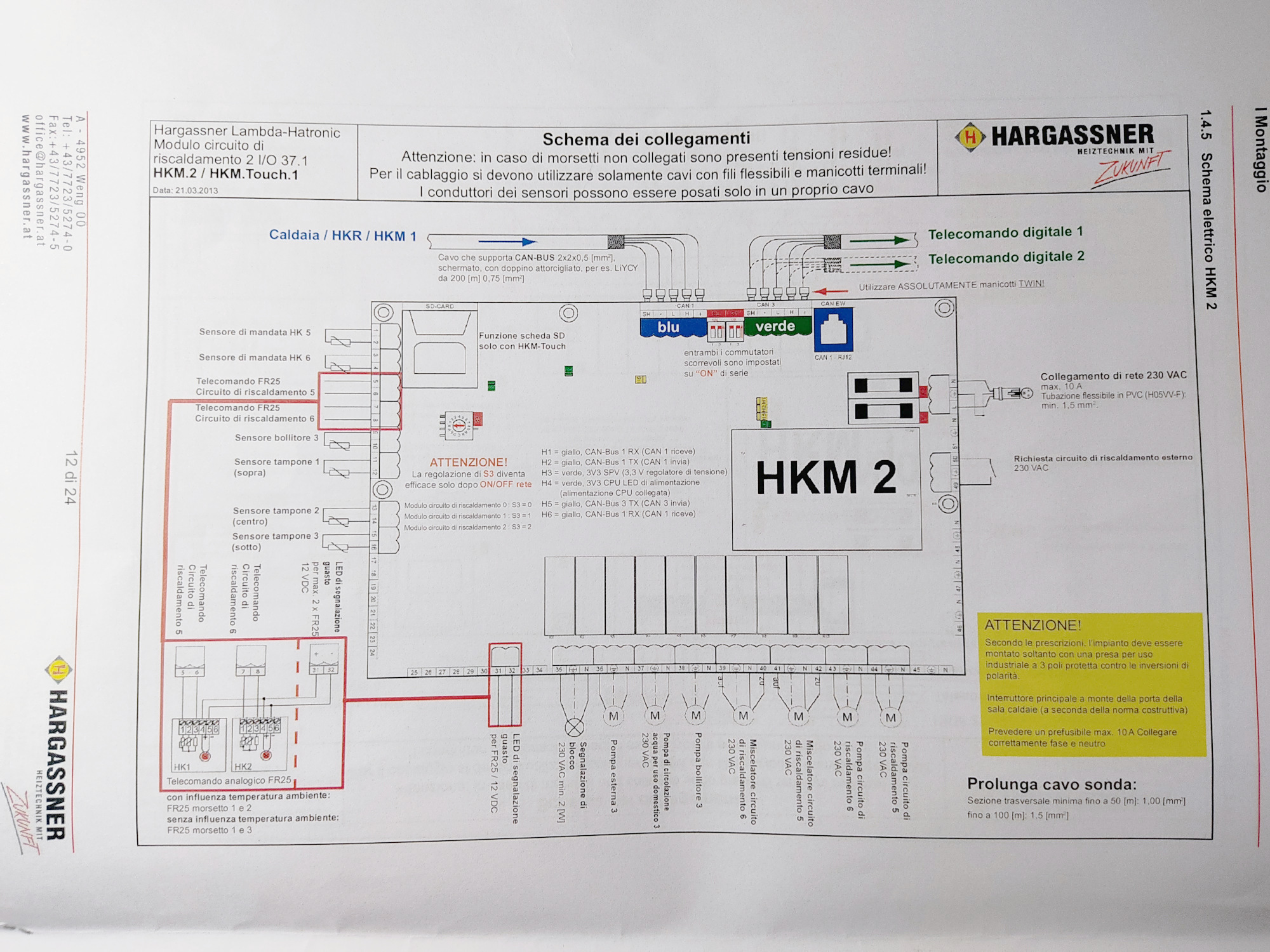

Messaggioda Foto UtenteGioArca67 » 30 mag 2025, 21:46
Ci sono le uscite per entrambe le pompe e per le relative valvole miscelatrici.
C'è una uscita per una generica pompa esterna.
Ci sono gli ingressi via BUS per i telecomandi FR35 (che non ci sono)
Ci sono gli ingressi per i telecomandi analogici FR25 (che non sono previsti)
NON c'è nessun ingresso per un "consenso" che arriva dalle testine/termostati
Mi descrivi le morsettiera con precisione per favore?

Io mi sono fatto questa idea.
HKM.2 ha
a) 2 uscite circuiti miscelati 5 e 6 (ciascuna comanda una pompa e una valvola deviatrice/miscelatrice)
b) 1 uscita pompa ACS 3
c) 1 uscita pompa bollitore 3
d) 1 uscita pompa esterna 3
non essendo disponibili informazioni precise io deduco dallo schema, sulla base delle descrizioni e delle numerazioni, nonché sulla descrizione dell'oggetto (che avevo quotato precedentemente qualche messaggio fa), che:
1) le uscite a) sono attivate sulla base delle informazioni dagli ingressi FR25 o FR35 e delle sonde di temperatura specifiche (sonde tampone (puffer) 1, 2 e 3 e le sonde mandata 5 e 6)
2) le uscite b) e c) sembrano essere per l'unico scopo ACS (dal fatto che sono nominate tutte 3) e comandate dalla sonda bollitore 3
3) l'uscita d) pompa esterna 3 sembra essere comandata dall'ingresso "Richiesta circuito di riscaldamento esterno" (ad es. ricircolo sanitario?)
Quindi sulle uscite a) con la tua configurazione io non mi attendo nulla perché non ci sono gli FRxx
L'uscita d) pompa esterna dovrebbe essere alimentata se c'è il consenso dall'ingresso "Richiesta circuito di riscaldamento esterno": verifica (sembra che serva esternamente un contatto pulito fra 49 e 50: misura se c'è normalmente tensione a questi morsetti e vedi se chiudendoli si attiva l'uscita 36 N)

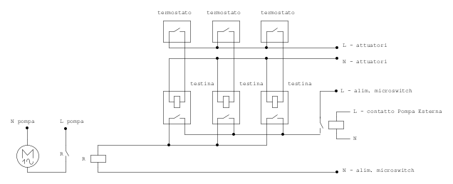

A questo punto, se è così, puoi mettere fra 49 e 50 i 3 contatti di fine corsa che sono chiusi se la valvola motorizzata è aperta e che hai parallelato.
Per l'alimentazione delle pompe io userei un contattore la cui bobina è alimentata da 36-N : praticamente è lo schema del messaggio #46 dove al posto di "L e N alim microswitch" ci vanno 36 e N dalla scheda HKM.2.

Alla luce di quanto detto finora visto che è tutto gestito dalla centralina le pompe 1 e 2 sono indipendenti dal circuito che stai realizzando e saranno loro a garantire la stabilità del sistema.
La soluzione un relè che pilota le 3 pompe esterne comandato dal contatto "pompa esterna" dovrebbe essere corretta.
Io farei qualcosa del genere.
