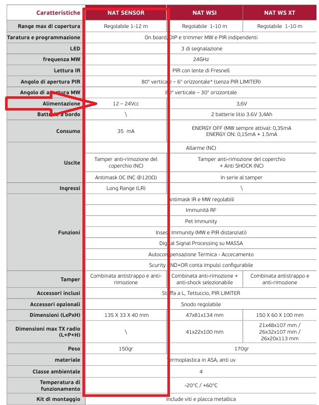

che marca è l'antintrusione? se anche centrale e sirena sono a quella tensione direi di proseguire la ricerca fino ad arrivare al produttore o a chi ne ha acquisito i prodotti...
edit... se può interessare ed andar bene cerca NAT SENSOR - POLITEC

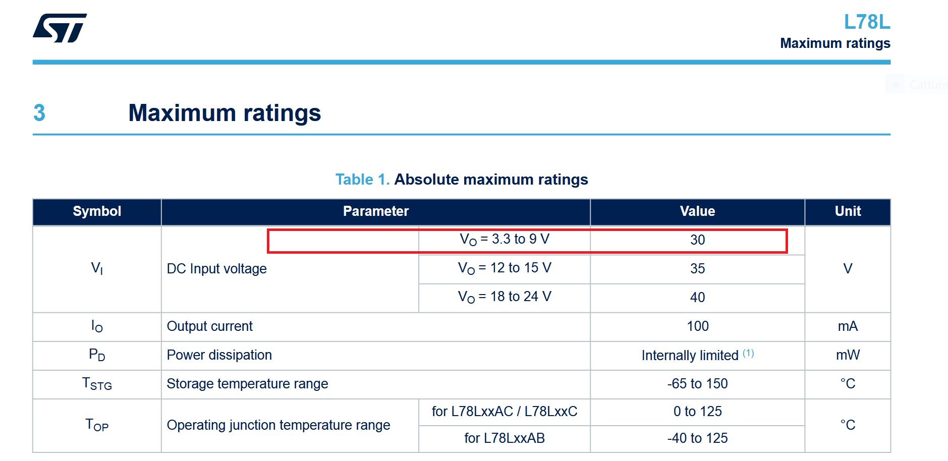

Ciao,
per lavoro, diversi anni fa, ho ispezionato un certo numero di PIR alimentati via filo.
Il 90% di essi aveva all'ingresso il famoso regolatore LM7805 in package TO92.
In figura trovi quello della STMicroelectronics con evidenziato in rosso il rating massimo di 30 volt in ingresso per un regolatore che esce a +5 volt. Per cui hai buone probabilita' di poter alimentare il PIR a +24 VDC.
Siccome nel settore della Sicurezza e degli Antifurti la tensione nominale di lavoro dei sensori e' +13,8 VDC e' probabile che per proteggere LM7805 da sovratensioni ci sia un TVS o un TransZorb in derivazione verso il negativo.
Ispeziona il circuito all'ingresso vicino al LM7805 e verifica che non ci siano componenti tipo TVS o TransZorb che limitano la tensione in ingresso. Se ci sono puoi toglierli perche' non servono a molto perche' il cavo antifurto e' un bel filtro passa basso che limita i segnali transienti EFT.
