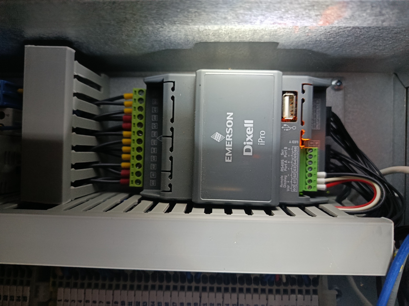

nella mia casa bifamiliare ho due apparecchi per la VMC [ventilazione meccanica controllata] che si occupano di ricircolo, deumidifica e filtrazione dell'aria con scambiatore di calore interno esterno.
Le macchine dialogano ognuna con un display nel quale si possono gestire le varie regolazioni [velocità, orari di funzionamento, apertura/chiusura condotti etc].
Un giorno accade che uno dei due diplay mostra un "NO LINK"
La prima e più banale verifica che ho pensato di fare è stata al cavo, il quale col tester mostra continuità di collegamento.
Poi ho provato a verificare che non fosse un problema del diplay di controllo, ed ho invertito i due display [come detto ne ho due, identiche, essendo una casa bifamiliare] e quello funzionante spostato sull'altro apparecchio a sua volta da "NO LINK".
A quel punto mi rivolgo alla ditta che a suo tempo mi ha installato il macchinario [che, per la cronaca, ha circa 30 mesi di utilizzo, quindi piuttosto recente ma poco oltre la garanzia di legge].
Il responso è stato, senza neanche un sopralluogo o qualche ulteriore verifica: sostituzione scheda. Preventivo di intervento circa 1200€
Non soddisfatto da questa soluzione ho deciso di approfondire.
Apro la macchina, verifico la scheda PLC presente, scrivo al produttore della stessa, allegando seriale e immagini.
Si tratta di una scheda Emerson Dixel [marchio nel frattempo diventato Copeland] mod. iPro. La puntuale risposta del loro centro assistenza ipotizza un problema di software o badrate di comunicazione, escludendo un malfunzionamento hardware.
Apprendo che tale scheda internamente ha una memoria flash dove le configurazioni dovrebbero rimanere anche in caso di problemi di alimentazione e che il software per la gestione/configurazione della stessa si chiama Isagraf ed il modello in mio possesso ha una porta USB oltre al collegamento RS485.
Ora, io di PLC non capisco granchè ma più di un conoscente mi ha confermato che, avendo una macchina identica con la medesima configurazione, dalla quale si potrebbe recuperare, avrebbe assolutamente senso provare a ricaricarla e farla funzionare piuttosto che acquistarla nuova.
E qui mi trovo completamente in alto mare perché non ho idea di dove reperire qualcuno che abbia le competenze per fare questo intervento.
Spero tanto che in questo forum ci possa essere qualcuno disposto a darmi una mano, ovviamente retribuita, oppure indirizzarmi verso qualche luogo [altri forum, portali di recruitment o qualsivoglia] dove io possa entrare in contatto con un tecnico di questo settore...

Il programma caricato su un PLC non ha modo di corrompersi o modificarsi il baudrate.
Se veramente non c'e' un problema hardware hanno inserito qualche controllo a tempo per l'obsolescenza programmata, in pratica fanno in modo di avere lavoro assicurato quando finisce la garanzia.
Il PLC è sicuramente protetto da password, quindi scordati di poter leggere o caricare il programma.

Il programma può corrompersi eccome! Una EEPROM ha una certa data retention, influenzata da temperatura, altre condizioni ambientali e cicli di scrittura.
Oppure un evento transitorio (ESD, impulso di commutazione) durante una scrittura può aver smerdonchiato (termine tecnico) tutto.
Stesso dircorso per un falso contatto sul connettore della memoria stessa.
Il fatto che la baudrate sia sbagliata è stata un'ipotesi del produttore del PLC, che non ha nessuna idea di che programma ci giri e come siano collegate le periferiche. E ovviamente esclude il problema hardware, visto che è roba sua.
Non è nemmeno detto che sia il PLC stesso ad avere un problema, potrebbe essere una delle periferie.
Insomma, può essere tutto. Non c'è nessun appiglio per lanciare accuse a destra e manca.

Comunque, in ogni caso le cose da verificare sono:
Il PLC è un RUN ?
lo vedi dal relativo led acceso sul PLC stesso, in genere hanno 3 led:
POWER
RUN
ALARM
Quello di "POWER" si accende se il PLC è alimentato, quello di "RUN" dovrebbe accendersi quasi immediatamente dopo quello di POWER, e "ALARM" si accende se ad esempio la batteria tampone è scarica, oppure se occorrono altri eventi in base al modello della logica programmabile.
Le password sui PLC vengono settate praticamente sempre, anche solo per non farsi copiare il programma di gestione.
Considera che è un marchio non molto usato (almeno qui in Italia), se fosse un Siemens, Mitsubishi, Omron o WAGO non faresti fatica a trovare qualcuno che possiede sia il cavo di comunicazione che il software, nel tuo caso non saprei a chi potresti chiedere di fare quella prova che chiedi.
Visto che hai provato a sostituire il display (HMI ?) e il problema del "NO LINK" persiste io il pannello lo escluderei.

Beh, vedo che l'argomento ha sollevato un confronto interessante, magari un po' pepato ma utile.
Andiamo per ordine:
Allego immagine, ne ha solo uno, blinka arancione. E' in base a questa che l'assistenza del produttore presumeva di poter escludere problema HW. Da quel che leggo in un guida generale questa serie ha una memoria flash sulla quale viene caricata la configurazione, che quindi dovrebbe rimanere salvata anche in caso di distacchi di corrente.
Spero che sia valido quanto detto da
nicsergio ovvero che magari nella mia si possa bypassare il problema. Il programma non molto diffuso parliamo di quello indicato dal produttore di scheda, cioè Isagraf, giusto?

Aggiungo altre info, che leggendovi mi sto schiarendo le idee... Ho compreso il senso generale -aldilà dei termini tecnici- del perché una scheda come la mia possa dare dei problemi. E vedo che le ragioni sono molteplici.
Constato che nell'arco di qualche mese si sono bruciate due testine elettrotermiche [quelle che aprono e chiudono i circuiti idraulici di mandata negli impianti di riscaldamento] ed il termotecnico che è venuto a cambiarle mi ha detto che in 20 anni non ne aveva mai vista bruciare nessuna. Due in pochi mesi gli sembra molto strano... Comincio a temere che ci sia qualche magagna, da qualche parte, nel mio impianto e non ho idea di quale potrebbe essere, né se possa essere riconducibile allo stop della PLC anche se 3 indizi fanno una prova.
La cosa è inquietante perché, per essere residenziale, è un impianto abbastanza complesso e sopratutto le riparazioni possono essere costose, e alla lunga diventerà difficile mantenerlo efficiente, sopratutto se da qualche parte si potrebbe annidare un qualsivoglia problema difficile da individuare.
