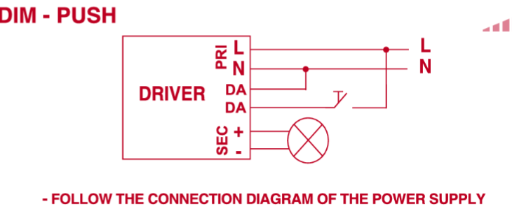

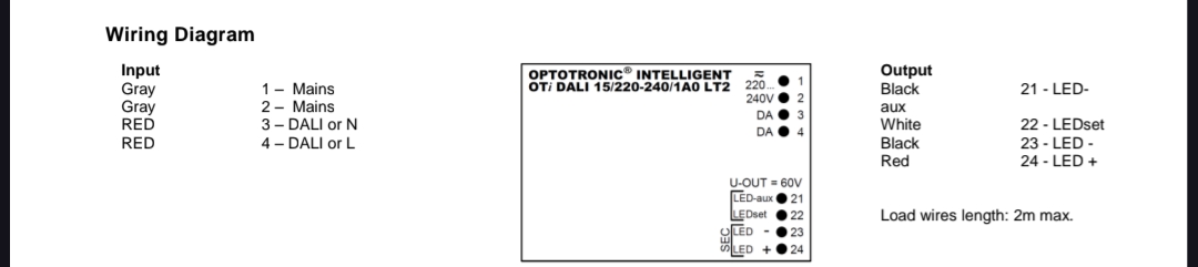

Per lo schermo diciamo che me lo aspettavo, anche se non penso risolva nulla, il limite di due metri per il collegamento, da quello che capisco io, è riferito ai conduttori in uscita (quindi da alimentatore a faretto).
Quello che controllerei è che il pulsante vada ad interrompere la fase (morsetto 4) e non il neutro (morsetto 3).

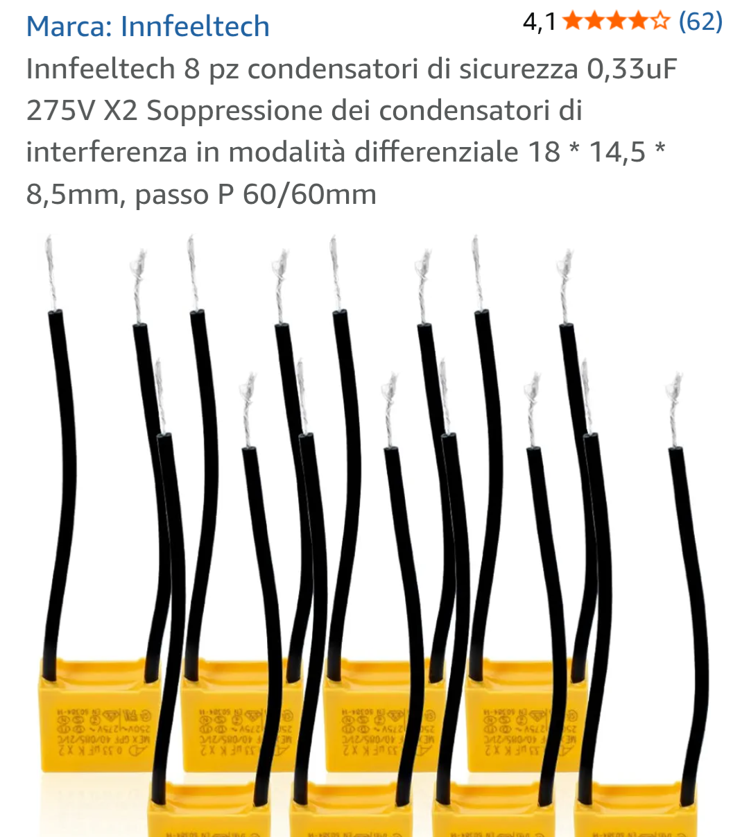

Io proverei con un condensatore X2 tra fase e neutro direttamente sull'ingresso degli alimentatori
in alternativa su almeno uno o due, per vedere se quando si accendono i modo anomalo quei faretti che hanno sull'ingresso dell' alimentatore il condensatore restano spenti
e se proprio fosse complicato, almeno da qualche parte sulla linea fase neutro che li alimenta

Attualmente già ho condensatori 0.33uF/275V tra i morsetti DA (pin 3 e 4) di tutti gli alimentatori. Ma non risultano efficaci.
Questi nuovi condensatori XA in cosa si diffenziano?
Gli X2 sono corretti per essere collegati tra fase e neutro, in caso di problemi non vanno in corto, se si guastano si guastano aperti
Se li hai già installati l' unica cosa che mi viene in mente di suggerirti è di contattare la Osram e descrivere loro il problema e gli accorgimenti che sono già stati messi in essere senza risolvere

Scusasa, probabilmente lo hai già detto ... ma sto facendo confusione
Sulle connessioni 1e 2 va la linea (fase e neutro) su 3 e 4 mi pare siano collegati i pulsanti per accendere e spegnere, mentre su 21 e 22 faretti e su 23 e 24 faretti
I pulsanti su 3 e 4 sono delle unità capacitive non normali pulsanti on/off
A questo punto dove sta il pulsante (on/off) che interrompe la linea ... da quel che ho capito dici sulla fase mentre il neutro resta connesso
Ma se fosse così, come potrebbe arrivare tensione sugli alimentatori ? E senza, come fanno ad accendersi i faretti ??? Al massimo potrebbero diventare leggermente luminescenti......

Sui morsetti 1 e 2 arrivano fase e neutro che alimentano il driver, senza nessun interruttore on/off che vada mai a staccare tale alimentazione. Quindi il driver è sempre alimentato.
Il pilotaggio dei faretti (accensione, spegnimento e dimmerazione) avviene tramite un pulsante che interrompe la fase che va sul morsetto 4, mentre al 3 ci va il neutro.
