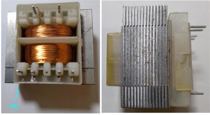

Dovresti fare una foto laterale dei lamierini sul lato corto.
Da li si vede se sono alternati o meno.
Fili attaccati nella foto sembrano due sul primario e due sul secondario.
Cosa sarà?

Servira' piu che altro a confermare che si tratta di lamierini incrociati, ma per l'uso e' difficile ... un rapporto di 100 ad 1 (se il tester misura correttamente) non e' molto comune, forse se hai un'induttanzimetro (o la portata induttanza nel multimetro) ed un modo per misurare il diametro del filo, avremmo un paio di dati in piu.
Con 100 ad 1 a me' ad esempio erano venuti in mente quei trasformatori elevatori che usano per costruire i recinti elettrici, ma di solito il rapporto e' maggiore e gli avvolgimenti sono inzuppati di lacca isolante, che li non mi pare ci sia (non solo verniciati superficialmente, proprio inzuppati) ... mentre per uno stadio di uscita quel rapporto non mi convince molto.
Per provare se si tratta di trasformatori di alimentazione, servirebbe come minimo un variac, si collega l'avvolgimento con la resistenza maggiore all'uscita del variac con anche un'amperometro AC, un tester su VAC all'altro avvolgimento, si parte con il variac a zero e si aumenta pian piano, a gradini, lasciando un po di tempofra un'aumento e l'altro, la tensione sul primario, controllando ad ogni incremento che non scaldi o non assorba troppo rispetto al diametro apparente del filo, e si vede fino a che tensione lo si puo portare prima che inizi a scaldare o a comportarsi in modo strano ... se si riesce ad arrivare ai 230VAC senza che dia problemi, allora e' un trasformatore di alimentazione e la tensione che si misura sul secondario e' quella di uscita.
Oppure misurandone l'induttanza ed il diametro del filo si potrebbe poi con un po di calcoli provare a scoprirne la reattanza e quanta tensione reggerebbe in ingresso a 50Hz, ma non e' divertente come il primo sistema

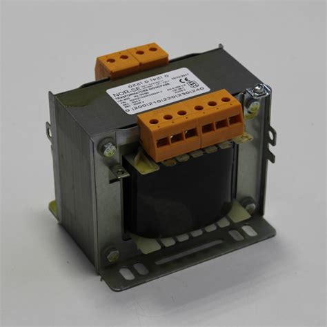

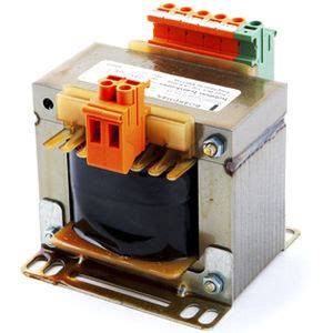

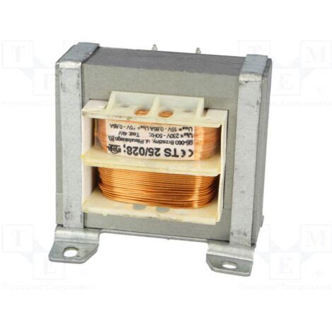

Comunque solo per dare un'idea, questo e' con nucleo ad E e traversa ad I , e come si vede i due pacchi sono saldati
Quest'altro ha una "gabbia" che tiene isieme i due elementi (per i piu grossi ci sono di solito anche delle viti nei 4 angoli, con delle flange)
Mentre questo di alimentazione di potenza ha i lamierini ad E incrociati (si vedono gli incroci su entrambi i lati delle E)
Nel tuo che e' abbastanza piccolo, se sono incrociati mancheranno le due I sopra alle E piu esterne.

Per quanto riguarda i PIN collegati per me sono solo 4, due su un avvolgimento e due sull'altro
Comunque non è facile che con quell'aspetto si tratti di un trasformatore di uscita, o perlomeno di uno per amplificatore a valvole
Più facile si tratti di un trasformatore di alimentazione
Potresti determinarne il rapporto di trasformazione alimentando con una bassa tensione l' avvolgimento con meno spire (6v andrebbero bene) e vedendo che tensione se ne esce dall' altro avvolgimento

Ho riesaminato i trasformatori. I valori che ho ricavato sono giusti con tutti i multimetri e su tutte le portate.
Però guardando meglio i collegamenti ai pin, sembrerebbe che il primo pin a sinistra dei quattro, sembrerebbe non collegato ad un filo mentre gli altri posso confermare il collegamento con certezza.
Ho provato anche a verificare se qualche pin avesse una connessione col traferro ma niente, il traferro è isolato.
L’impressione che ricavo è che quei trasformatori siano degli scarti di una lavorazione finita male e sono stati eliminati. Inoltre sarebbe interessante sapere con quale tensione potrebbero lavorare con degli avvolgimenti con una resistenza così bassa.
