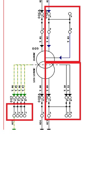

Domanda, ma anche se intervenisse il differenziale a monte di un UPS quale sarebbe il problema?

Mike ha scritto:Domanda, ma anche se intervenisse il differenziale a monte di un UPS quale sarebbe il problema?
L'ho specificato già prima: nessuno.
Del resto che le terre siano uniche o separate, se i due circuiti sono separati e protetti ognuno da un differenziale di corretta taglia la selettività è garantita.
Il mio è un problema di:
1) analisi della Ileak su ogni terra;
2) schermatura da inquinamento elettromagnetico irradiato.
Per quello ognuno dei due circuiti, più il cabinet, deve avere una messa a terra separata!
Quindi a te interessa verificare la corrente di dispersione, corretto?

Mike ha scritto:Quindi a te interessa verificare la corrente di dispersione, corretto?
Sì e non solo, anche la "segregazione" con schermo metallico, chiaramente usando cavi doppio isolamento con schermo all'ingresso ed all'uscita delle due sezioni del quadro!
E' possibile conoscere il costruttore/marca degli UPS in questione ?
mir ha scritto:E' possibile conoscere il costruttore/marca degli UPS in questione ?
Sì anche se non è dirimente visto che gli UPS sono esterni al quadro in questione.
Sono degli APC VFI-SS-111 monofase: uno da 10 kVA ed uno da 6 kVA.
Neutro passante, quindi regime TT in uscita.
Chiedevo, solo con l'idea di verificare la tipologia di UPS, poiché in genere questi dispositivi forniscono in uscita una tensione di alimentazione pulita, grazie ai filtri EMI ed RFI che posseggono, per questo non comprendo la necessità di ulteriori filtri a valle degli UPS, fermo restando avere un circuito di terra correttamente dimensionato (basso valore di impedenza).
I modelli che hai postato hanno di loro i filtri indicati; probabilmente mi sfugge qualcos'altro.
Se hai paura dei segnali irradiati e non puoi schermare con involucro, le soluzione sono prettamente impiantistiche: cavi schermati, adeguato e accurato cablaggio per ridurre interferenze, ridurre i loop di terra, collegamento delle terre a stella su un unica barra, possibilmente usare bandelle di terra etc etc.
Guardando il tuo schema mi viene da chiederti cosa sono questi loop? Magari potreste valutare alcuni di non farli.

Provo a riformulare la domanda originale dell'OP.
In un rack standard 19" ho vari componenti elettrici ed elettronici che fanno riferimento a 2 UPS montati esternamente al rack stesso.
Per questioni di monitoraggio/verifiche mi interessa che i circuiti di messa a terra di tutte le masse, pur facendo capo ad una stessa barra equipotenziale EBB esterna al rack, siano solo al massimo 3 e siano separati per tutto quanto afferisce a ciascun UPS: il primo per l'UPS1, il secondo per l'UPS2 ed eventualmente un terzo per il rack metallico se dovesse questo risultare una massa.
Quasi sicuramente le sezioni dedicate a ciascun UPS dovranno essere schermate da interferenze elettromagnetiche e vorrei che anche esse afferiscano per competenza ai circuiti di messa a terra di ciascun UPS
Se la domanda è essenzialmente questa, potresti darci le caratteristiche meccaniche di tutti gli elementi che devi inserire nel quadro?
Si installano su guida DIN? sono moduli da 19" standard? situazioni miste? quali elementi sono a doppio isolamento? gli UPS hanno cavi specifici? sono collegati con prese o morsettiere? pensi di usare cavi schermati nel tratto da QEF a UPSx e viceversa?
Ad es. non potresti all'interno del rack montare dei quadri tradizionali per automazione in metallo (schermatura) separati dal rack con distanziali isolanti? ci sono molti accessori per le barre in rame nei quadri che magari potresti riutilizzare per il tuo scopo.

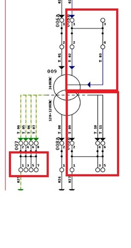

In più, come vedi dallo schema, si adotta un trasformatore di isolamento come filtro passa basso per eliminare ulteriori disturbi di modo comune.
