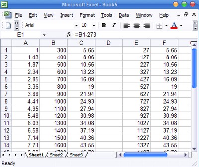

Dati per BUONI i dati di Tabella 1 di http://hypertextbook.com/facts/2004/DeannaStewart.shtml
a) copiamo la tabella resistività - temperatura in Excel per riordinare i dati e trasformare i K in °C (che sfaticato che sono:)
b) apriamo CurveExpert e incolliamo i dati resistività-temperatura da Excel

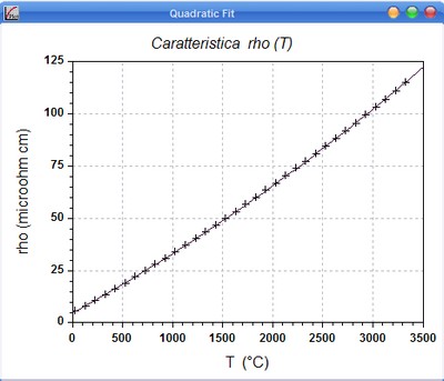

c)dato che intendiamo avere maggiori approssimazioni in corrispondenza alle basse temperature scegliamo
"Tools">"Weighting Scheme" > "By x" e quindi "Quadratic fit" sull'icona sotto a destra ... il risultato sarà
(le scale e l'aspetto del grafico dovranno essere sistemate con ... destro-mouse "Graph Properties")
d) con destro-mouse "Information" avremo i parametri a,b e c della regressione

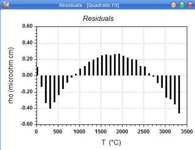

e) dalla stessa finestra un controllo ai residui non ci farà di sicuro male
e se soddisfatti avremo finalmente la funzione cercata, con [T]=°C,
