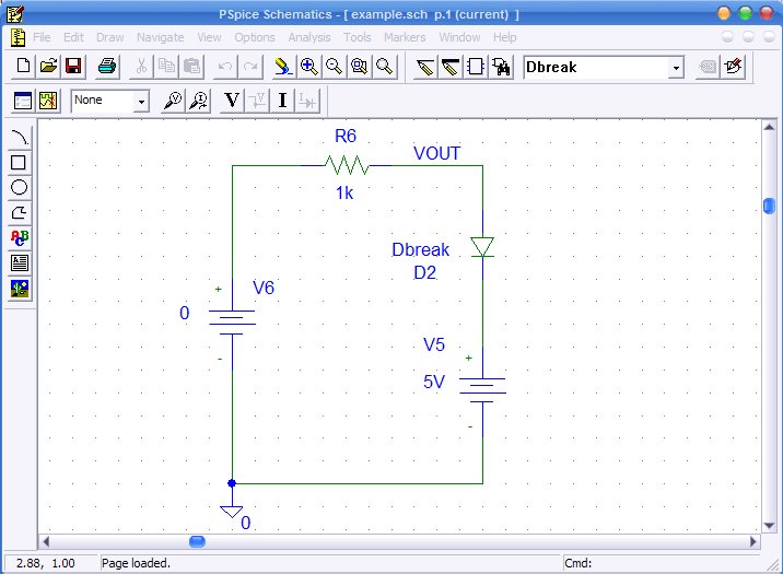

Ciao. :mrgreen: Mi sono iscritto perché ho qualche problemino con Pspice.
Devo presentare certi progettini che ho fatto. Li ho fatti a mano, analiticamente .. e ovviamente il professore vuole anche la controprova con la simulazione con spice .. Quindi mi son scaricato spice .. metto tutte le componenti, le definisco per benino .. salvo .. poi si presuppone che sia questo il momento per simulare il circuito .. ma non capisco come si faccia!
http://www.calderini.it/hycald/calderin ... PSpice.htm
Qui dice analysis -> simulate .. ma nel mio spice non c'è il bottone analysis! :mrgreen: Ora io dubito che il programma sia bacato, perché ho usato quello consigliato dal professore .. però non riesco proprio a simulare il circuito.
Ho la versione PSpice Student Edition 9.1. Se qualche buon samaritano riuscisse ad aiutarmi, gliene sarei grato. :twisted:

Dovresti avere un pulsante con una freccia triangolare verso destra, tipo pulsante "play".
Ci sono due modi di far partire spice9, solo per fare lo schema, o anche per fare la simulazione. Se non lo fai partire per fare la simulazione (un radio button in uno dei primi schermi), non hai il pulsante di simulazione.

posta un'immagine della finestra di Pspice che hai
anch'io ha la tua versione e vedo questo

Allora .. questo è quello che si vede. Ho messo anche il menu a tendina dove potete vedere tutte le cose di Spice ..
http://www.iouppo.com/lite/pics/833886b ... 188246.gif
Ho usato il file selezionato, capture, per creare il mio circuito .. Renzo, direi che è diverso dal tuo. :mrgreen:
Isidoro, di play non ne vedo .. o meglio, se vado a Macro (menu in alto) c'è un play, ma non so a che serva e difatto non è mai selezionabile .. :cry: Ho sbagliato qualcosa da qualche parte.

Credo abbia fatto partire il circuito in modo "disegno" e non in modo simulazione.

si come dice Isidoro io parto già da schematic :mrgreen:

Ciao. Grazie per le risposte. In effetti avevate ragione, quella cosa mi permetteva solo di fare il grafico .. la versione che ti permette la simulazione non l'avevo installata, questa era la regione per cui non la trovavo. :mrgreen:
