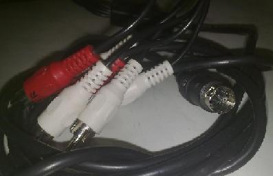

Vengo con una nuova richiesta o meglio dire con una nuova domanda...Beh da come vedete il titolo già vi fa pensare quale sia la mia richiesta , e purtroppo non ne so molto al riguardo.
Mi ritrovo con un Home cinema 303.1 Shadow Schneider e vorrei portare l'audio in uscita su questo tipo di sistema.
Il seguente modello si presenta con questo tipo di cavo all'ingresso:
cavo cassa.JPG (11.99 KiB) Osservato 6447 volte
Il cavetto all'uscita audio del PC è uno cosi:
cavetto audio pc.jpg (29.8 KiB) Osservato 6447 volte
si potrebbe fare qualche modifica? per rendere possibile il trasferimento dell'audio PC->Home cinema?
altrimenti cosa altro mi consigliate di fare?
Grazie in anticipo, se ho ommesso qualcosa perfavore non esitate a farmelo notare :)

puoi collegare le uscite audio del PC, all'ingresso del sistema audio, utilizzando un'adattatore come questo.

ti ringrazio mir per la rispota, da come vedi l'adattatore che mi mostri si sdoppia ma il cavo che ha l'home cinema si sdoppia in + parti, sai se basta quello che mi mostri te? o bisogna cercarne uno alla mia esigenza?
grazie anticipatamente

Beh dipende da come vuoi realizzae l'home cinema.
Se colleghi solo con l'adattatore suggerito da mir, avrai un ascolto semplicemente stereofonico (quindi utilità dell'home cinema = 0).
Se vuoi avere il sistema sorround anche per il computer, ti serve una scheda audio con uscite apposite.

Ovviamente se compri la scheda audio a più canali, dovrai munirti del giusto numero di adattatori! (uno solo non basta)
Uno per ogni coppia di canali.
Io ne avevo uno (di adattatore dello stesso tipo) che, anziché essere un blocchetto come quello suggerito da mir, era semplicemente un cavo che faceva da adattatore: potrebbe essere più comodo in termini di spazio occupato, se devi collegarne tanti alla stessa scheda audio.
Te lo dico per farti sapere che esistono anche come cavo, poi ovviamente i due adattatori sono equivalenti.

Come già indicato da DonJ, se utilizzi un solo adattator eper l'uscita audio del PC verso il sistema Home T. avrai solamente la riproduzione stereofonica, ovvero il canale sx ed il canale dx del sistema home T, perché quest'ultimo esegua correttamente la sua funzione di riproduzione di immagine sonora , necessità che ongi ingresso abbia la sua relaziva sorgente, ovvero oltre gli input del canale sx e dx del front, occorre soddisfare l'ingresso sub, e l'ingresso sorround del sistema homeT. fermo restando questa considerazione per soddisfare il corretto funzionamento del sistema home t. nel PC occorre che sia installata ove non sia presente una scheda audio con relativo processore home T, come indicato da berello, una scheda audio a piu' canali.

Da quello che ho capito , per rendere effettivo l'uso dell'home cinema sul PC ho bisogno di una scheda audio appositamente per questo tipo di operazione.
Io pensavo che magari con quel adattatore una volta portato dentro il segnale audio il circuito facesse il lavoro sporco cioè quello di dividere i bassi medi alti ecc surround... evidentemente non è cosi facile...:D
