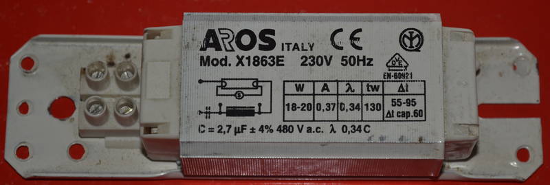

Sto pensando di realizzare u bromografo, perché il press & peel non fa per me.. :(
In casa ho reattori in quantità, ma non riesco a capire se vadano bene oppure no:
Dovrebbero essere 18-20W l'uno ma possono sopportare 2 tubi in serie? (dall'immagine sembra di no....)
altri dati a me non dicono niente..a parte il fatto che la tensione di alimentazione è corretta e che cita un condensatore..... :shock:
Se vanno bene resta da capire quanto mi costano i tubi, perché su ebay non ne ho trovati in italia mentre ho trovato 100 LED UV a 10 € :mrgreen: (a cui però dovrei aggiungere una alimentazione, ma ci sono maniere di usarli direttamente con la tensione di rete... :twisted: ) lunedì vado comunque a vedere nei negozi quà attorno...

per il reattore non so dirti molto, ma su quello del mio bromografo autocostruito è riportato che può funzionare con 2 tubi.
Per i tubi, io ho usato due lampade a luce cosiddetta "nera" (credo siano da discoteca) a 13 € l'uno, quando li ho comprati il venditore mi ha fatto vedere la scheda tecnica dove era riportata la gamma delle emissioni (il picco era intorno ai 400 nm, ossia UV-A) ed infatti funzionano bene, con 2 lampade da 18W poste a 10 cm faccio l'esposizione in 6-9 minuti a seconda del produttore della basetta.
