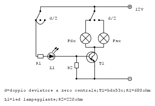

Messaggioda Foto Utentedonciccio » 22 ago 2011, 13:33
se poi ti vuoi fare un circuito ex novo,eccoti uno schema che si basa su un led lampeggiane,le frecce lampeggeranno al ritmo del led(2 lampeggi al secondo):

@Foto Utentedonciccio: il circuito che hai messo è composto da un transitor polarizzato, ma non capisco come può funzionare il lampeggio.

Messaggioda Foto Utentedavidde » 22 ago 2011, 13:53
Perdona la franchezza Foto Utentedonciccio ma non mi sembra un gran modo per fare lampeggiare le frecce. Utilizzare un led lampeggiante in quel modo è poco serio.
Forse sarebbe il caso di utilizzare qualche integrato, non credi?

Messaggioda Foto Utentedonciccio » 22 ago 2011, 15:18
davidde ha scritto:Perdona la franchezza Foto Utentedonciccio ma non mi sembra un gran modo per fare lampeggiare le frecce. Utilizzare un led lampeggiante in quel modo è poco serio.
il circuito l'ho provato è funziona

Messaggioda Foto Utentedavidde » 22 ago 2011, 16:05
donciccio ha scritto:il circuito l'ho provato è funziona
Il fatto che funzioni non significa molto, anzi è fuorviante. Esistono molte strade per costruire un lampeggiatore ma quella che hai scelto tu è al limite della censura...
Io ne sconsiglio la costruzione.
