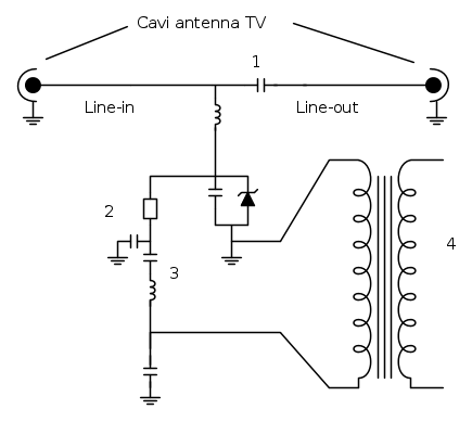

Salve ragazzi sono alquanto confuso sul funzionamento di questo circuito:
E collegato tra antenna (l'ingresso) e ingresso decoder (l'uscita). Premettendo che penso sia quasi sicuramente un filtro, ecco quello che penso faccia:
1) filtra i disturbi di natura continua
3) circuito risonante (filtro passa banda)
2) resistore previo corto circuiti
Ammesso che il trasformatore (4) è a vuoto il secondario, ditemi se ho interpretato male e soprattutto: cosa fa quel trasformatore? Grazie anticipate

Quel circuito serve a mandare una tensione continua verso l'antenna per alimentare un amplificatore da palo, senza disturbare il segnale ricevuto, e serve anche a non mandare la tensione continua verso il decoder, facendo pero` passare dall'antenna al decoder il segnale proveniente dall'antenna.
Lo schema intorno al trasformatore probabilmente non e` stato disegnato bene, dovrebbe essere un alimentatore in continua.

Probabilmente c'è un errore nello schema. Lo hai rilevato da solo?
Dovrebbe essere un alimentatore. Condensatori ed induttanze sono banali filtri: passa alto e passa basso reciprocamente.
Sul terminale line in dovresti ritrovarti una tensione continiua e livellata di 12 V c.c. circa per alimentare gli amplificatori d'antenna. Su line out invece la corrente continua viene tagliata dal condensatore. Parimenti, verso lo stadio alimentatore è stata messa una induttanza, per evitare che la bassa impedenza dell'alimentatore alteri l'impedenza utile alla propagazione del segnale amplificato.
Invece, i componenti 2 e 3, ed induttanza che hai rappresentato nei paraggi, ma anche il trasformatore ed il resto, sono mal rappresentati circuitalmente. Controlla bene.

Vedo con piacere che anche Foto UtenteIsidoroKZ, che mi ha anticipato mentre componevo la risposta, la pensa come me. Ciao.

Sorry mio padre nel portarmi il circuito si e dimenticato di dirmi che si sono dissaldati i collegamenti del secondario del trasformatore (4) alimentato dalla rete xD Grazie per le risposte. Studiando ingegneria elettrica e non telecomunicazioni sono poco preparato a riguardo...i 12 volt li avete dedotti perché sono standar per segnali TV e in ogni caso cambiare l'antenna può evitare di fare riferimento a questo metodo?
