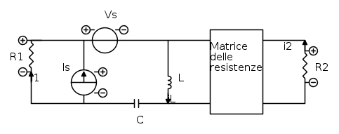

Sto studiando elettrotecnica e nella risoluzione di un esercizio ho dei dubbi,vi posto l'immagine del circuito:
devo calcolare il generatore alla thevenin visto dall'induttore L.Quindi devo calcolare E0 e Req.
Per il calcolo di E0,pongo iL=0 e l'induttore diventa un circuito aperto,vi posto la mia risoluzione con le equazioni di kirchhoff:
LKT:
-R1*i1 + Vj=0
-Vj + Vs + E0 =0
LKC:
i1+is=0
Equazioni del doppio bipolo:
v1=R(1,1)*iL +R(1,2)*i2
v2=R(2,1)*i1+R(2,2)*i2
sono indeciso se nelle lkt devo inserire anche un'altra equazione che contenga la tensione del resistore R2,secondo voi sono giuste le equazioni??grazie in anticipo per eventuali risposte...

johnny90 ha scritto:...vi posto la mia risoluzione con le equazioni di kirchhoff...
Foto Utentejohnny90, oltre a tutto quello che gentilmente ti ha indicato Foto Utenteasdf, ti consiglio di specificare i versi convenzionali di tutte le grandezze elettriche che compaiono nel circuito. Per esempio, che tensione sarebbe quella che tu chiami Vj? Spero di essere stato chiaro. Buon lavoro!

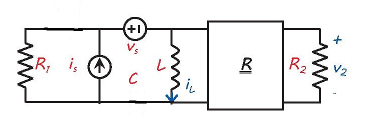

scusatemi per il post,vi riporto il circuito con fidocadj:
Vs è un generatore di tensione,is è un generatore di corrente,Vj è la tensione del generatore di corrente e la matrice delle resistenze che chiamerò R è un doppio bipolo definito da una matrice 2x2 R arbitraria.ora,vi posto le equazioni di Kirchhoff per il calcolo della tensione a vuoto di Thenevin E0 vista dall'induttore L:
LKT:
-R1*i1 + Vj=0
-Vj + Vs + E0 =0
LKC:
i1+is=0
visto che le equazioni sono banali evito di usare Latex(spero me lo perdoniate!).

Per LKT
\begin{cases} V_j-R_1i_1=0 \\ V_s+V_j+E_0=0 \end{cases},
e per LKC
i_1+i_s=0.
Infine, per il doppio bipolo,
\begin{cases} v_1=R_{1,1}i_L+R_{1,2}i_2 \\ v_2=R_{2,1}i_1+R_{2,2}i_2\end{cases}

[8] Re: Risoluzione circuito con doppio bipolo
Messaggioda Foto Utentejohnny90 » 2 gen 2012, 17:53
ok,ma le hai solo riscritte o sono corrette??pechè nella seconda lkc dovrebbe essere -Vj ...

[9] Re: Risoluzione circuito con doppio bipolo
Messaggioda Foto UtenteOberoN » 2 gen 2012, 18:00
Ah già. :oops:
\begin{cases} V_j-R_1i_1=0 \\ V_s-V_j+E_0=0 \end{cases}

[10] Re: Risoluzione circuito con doppio bipolo
Messaggioda Foto Utentejohnny90 » 2 gen 2012, 18:03
ok,grazie,quindi anche se alla destra del doppio bipolo c'è un resistore,la maglia compresa tra il doppio bipolo e il resistore R2 non viene considerata nelle eqazioni di Kirchhoff ??
