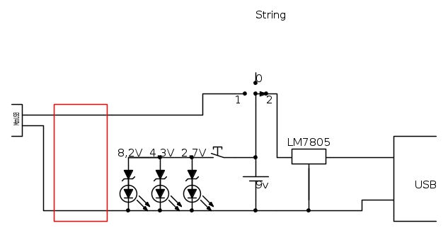

Ciao a tutti... Vorrei fare un caricabatteria portatile per il cellulare, che mi dia una mano quando ho bisogno del telefono e ho la batteria scarica... si, so che esiste già, lo so :D ma dopo non c'è sfizio... Allora, qui c'è lo schema:
Allora, nel rettangolo rosso ho bisogno di qualcosa che mi alzi la tensione da 5v a 14, 15... non lo so, credo che le pile da 9v caricano con questa tensione... ho provato a verificare la tensione in un caricabatteria per pile da 9v ed era 14v... Nel rettangolo rosso mi serve quel amplificatore di tensione perché per ricaricare la pila che durante la giornata mi ha ricaricato il telefono e adesso è scarica, io attacco il tutto alla porta USB del PC o al caricabatteria... per poi utilizzare il tutto il giorno dopo... Ecco, queste erano le mie idee... ditemi se potrebbe andare e consigliatemi qualcosa per l'amplificatore. :D
Consigli critiche e domande (e anche risposte :-) ) sono ben accette!!! Grazie, a presto! O_/

Non ti serve un amplificatore. Quello che tu chiami amplificatore è un DC/DC Step Up Converter e non è facile da progettare, stesso discorso per un amplificatore ;-)
I diodi Zener sono tutti al contrario, per lo più senza resistenza. Un 7805 con 5V di tensione di entrata non ti serve a niente, anzi, peggio ancora..
Comprane uno già fatto o prima affronta problematiche e circuiti alla tua altezza, ovviamente prendilo come un consiglio.

gohan ha scritto:I diodi Zener sono tutti al contrario, per lo più senza resistenza. Un 7805 con 5 V di tensione di entrata non ti serve a niente, anzi, peggio ancora..

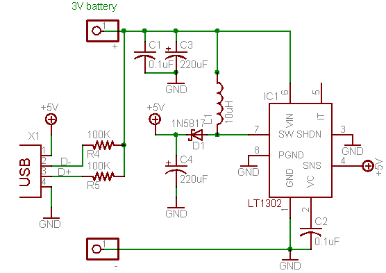

Per i diodi Zener ammetto che ho fatto tutto di fretta... non serve a giustificarmi perché tanto è ovvio che si sa che sono un principiante... Facciamo così... io ho visto questo:
L'immagine dello schema l'ho presa in giro... Non è fatta da me. Credo quindi che non dispiaccia ai moderatori!...
Io a quello schema lì voglio aggiungere la ricarica tramite porta USB... che sia del PC o del caribatteria (con porta USB) non credo faccia la differenza... Ho preso l'idea da qui: http://www.ladyada.net/make/mintyboost/index.html ma voglio aggiungere la possibilità di caricare le due pile all'interno grazie ad una micro USB che collegherà quindi "L'aggeggio" al PC per ricaricarlo... Pensavo che col 7805 si potesse fare... :? Mi sapete aiutare?

Il circuito che hai postato ( con l'IC LT1302),anche se sul link sembra semplice, non e' per nulla di facile costruzione, risultando piuttosto critico.
Vista la preparazione da te dimostrata, ti consiglio quindi, come gia' ha detto [user]gohan[/user]
gohan ha scritto:Comprane uno già fatto o prima affronta problematiche e circuiti alla tua altezza, ovviamente prendilo come un consiglio.

Lo faccio uguale a quello che c'è lì... quindi con due stilo ricaricabili... una cosa che non ho capito... e dopo questa mi vergogno xD ...dove ca**o è l'uscita di quel circuito?? ..ho visto che la porta USB ha il cerchio che indica il collegamento al positivo... ma così non passa dal boost converter?? è l'unica cosa che non ho capito... comunque, hai qualche idea riguardo al fatto di aggiungere il caricatore?? Grazieee!!!
