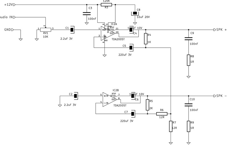

Ciao a tutti,
ho costruito due semplici circuiti, che ad occhio dovrebbero andare al primo colpo, ma… :roll:
Il primo è un preamplificatore per microfono bilanciato, il secondo un amplificatorino finale: attacco un microfono ad una vecchia tromba (4 ohm) :ok: .
Presi uno alla volta funzionano egregiamente; il pre, se collegato in ingresso ad un sistema di casse amplificate da PC, preamplifica a basso rumore e con un buon timbro, il finale, se pilotato da una sorgente con uscita a livello di linea, amplifica per quello che può, ma lo fa bene.
Quando li collego insieme inizia ad auto oscillare non so esattamente cosa, fatto sta che emette una :oops: reggia ad una frequenza abbastanza bassa (200 Hz ad orecchio) modulata come una RRRR. :shock:
Ho provato a caricare l'uscita del pre con una con una 10k verso massa, ma non è cambiato niente.
I due hanno la stessa alimentazione e nello stampato le masse sono tutte in comune (con entrambi i lati della basetta "riempiti" di massa).
Linko gli schemi come jpg perché gli originali sono in kikad e non so come portarli a fido. :^o
Spero che qualcuno possa darmi una zampa perché sono allo strenuo… non capisco, #-o ....e non capisco perché non capisco... ?%

Veniamo al dunque... direi un classico caso di motorboating che, anche se wikipedia non è d'accordo :? , è un'autoscillazione a bassa frequenza tipica dei circuiti audio dovuta ad una reazione positiva tipicamente tramite la linea di alimentazione...
soluzione:
intanto varei alcune perplessità su quei circuiti, in primiss mi pare che il guadagno totale della catena sia un po' troppo elevato anche per un microfono, così a spanne il pre guadagna intorno a 600 V/V poi il finale ancora 333V/V e dato che l'uscita vale al massimo in valore efficace \frac{12\;\text{V}}{\sqrt{2}}\approx 8.5\;\text{V} avresti piena potenza già con \frac{8.5\;\text{V}}{600\times 333}\approx0.04\:\text{mV}
poi quel potenziometro del guadagno sul finale... non mi piace collegato a quel modo e BTW anche il finale a ponte si potrebbe fare con una resistenza in meno...ma lasciamo perdere...
comunque i punti chiave sono due...
layout: dovresti farci capire come sono collegati i componenti e i cavi di connessione...il fatto che la massa sia un piano continuo non mette del tutto al riparo da loop
filtrare: io proverei in prima istanza a filtare con un RC passabasso l'alimentazione del pre che mi pare avere una reizione all'alimentazione molto bassa, cioè aumenterei C29 e metterei qualche centinaio di ohn in serie al positivo...

Ma com'è connesso RV1 nell'amplificatore?!

Fai finta di aver implementato la versione senza bootstrap, se piazzi un 220 uF fra 9 e 6 cambia qualcosa?

Salve a tutti;bene bene,si comincia a sindacare sugli schemi! Per quanto riguarda il finale;scusate l'ignoranza,ma a cosa servirebbe un elettrolitico tra 9 e 6 ? Cioè,non è la stessa cosa che metterlo tra +V e ground in un altro punto qualsiasi a monte dello IC ? Per quanto concerne il pre,mi pare di vedere un ingresso bilanciato dove mic in+ e mic in- li interpreto come hot e cold , dove è shield ? Ah,forse è fuori immagine ! Piuttosto dove è il necessario condensatore di bypass tra V+ e ground dello TL 071 quà si il più vicino possibile ai piedini ? Scappo che chiama mia moglie ! Ciao !

Vero guadagna tanto, ma è abbastanza silenzioso (preso da solo) e funziona anche con un microfono duretto, se poi mi porta problemi vedo di abbassare il guadagno degli ultimi 2 transistor
carloc ha scritto:poi quel potenziometro del guadagno sul finale... non mi piace collegato a quel modo e BTW anche il finale a ponte si potrebbe fare con una resistenza in meno...ma lasciamo perdere...
in effetti è inguardabile, il circuito è preso pari pari dal datasheet e mi sono scappate un paio di cosette tipo quella.
carloc ha scritto:layout: dovresti farci capire come sono collegati i componenti e i cavi di connessione...il fatto che la massa sia un piano continuo non mette del tutto al riparo da loop
è tutto montato sullo stesso stampato insieme ad un lettore audio su PIC con una manciata di 555 e di relais per gestire segnali, alimentazioni e comandi.
Per quanto riguarda i due schemi che ho proposto: i due circuiti sono stati posti molto vicini sullo stampato, non ci sono cavi, i due potenziometri sono ancora allo stato di trimmer montati direttamente sulla scheda, vedrò in un secondo tempo se tirarli fuori a pannello.
Le linee di BF audio girano sullo stampato sempre circondate dal piano di massa e da pre a finale il segnale percorre pochi cm (e un relais per la selezione delle sorgenti).
carloc ha scritto:filtrare: io proverei in prima istanza a filtare con un RC passabasso l'alimentazione del pre che mi pare avere una reizione all'alimentazione molto bassa, cioè aumenterei C29 e metterei qualche centinaio di ohn in serie al positivo...
quindi praticamente ripeto il filtro che ho disegnato per l'alimentazione del TL071, solo un po' più "profondo" e a monte dell'alimentazione del blocco pre... stasera ci provo, se serve posso anche postare una o due foto dello stampato.
claudiocedrone ha scritto:Per quanto concerne il pre,mi pare di vedere un ingresso bilanciato dove mic in+ e mic in- li interpreto come hot e cold , dove è shield ?
è bilanciato, come hai detto... quindi la massa è opzionale lungo la linea, invece una volta che sbilanci la massa serve da riferimento e deve esserci.
All'atto pratico dello schema che ho proposto, la massa è invece presente ovunque, anche nella linea che va dal microfono al pre, anche se nello schema è sottointesa
Piuttosto dove è il necessario condensatore di bypass tra V+ e ground dello TL 071 quà si il più vicino possibile ai piedini ? [/quote]
hai ragione, ho messo C23, ma in effetti non è vicino, aggiungo un 100 nF ceramico direttamente sui piedini, anche se non è l'op amp il responsabile del motorboating, l'ho tolto dallo zoccolo e l'oscillazione rimane.
Oh, grazie a tutti per gli aiuti! :ok:

E allora avevi ragione Carloc! =D> :ok: =D>
Ho inserito il passabasso sull'alimentazione del preamplificatore con R=330 ohm e C=100uF (o meglio sono arrivato a quei valori partendo da 100 ohm e 47 uF) e il motorboating è sparito. :D
Ho notato che filtrando meno l'oscillazione interveniva oltre un certo guadagno dell'amplificatore, quindi immagino che sia comunque latente e interviene in funzione dell'assorbimento del finale.
Quindi chiedo: devo filtrare anche l'alimentazione del finale?
Facendo così però non abbasso poi la tensione di alimentazione e quindi il guadagno dell'amplificatore?
Intanto grazie!
