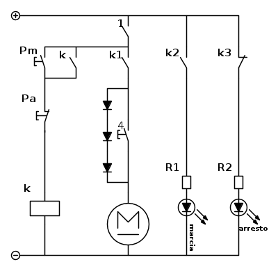

Salve a tutti,
sto costruendo un piccolo quadro elettrico per far funzionare un motore 12V (molto piccolo).
Le funzioni sono:
  • Interruttore a chiave
  • Marcia
  • Arresto
  • Rallentamento
Ho già fatto una bozza, la potete vedere qua sotto:
schema 1.JPG (4.06 KiB) Osservato 10890 volte
Dato che ho messo dei numeri ecco qua una breve legenda:
1) Interruttore a chiave
2) Marcia (pulsante NO) http://it.rs-online.com/web/p/pulsanti/4793576/
3) Arresto (pulsante NC) http://it.rs-online.com/web/p/pulsanti/4793627/
4) Rallentamento (pulsante NA, mantenuto) http://it.rs-online.com/web/p/pulsanti/4793790/
k) relè 1 scambio, 12V.
Fatto ciò, mi chiedevo se poteva andare bene e soprattutto se con qualche piccola modifica (a prezzo il più possibile basso, dato che non ne ho molti a disposizione) si poteva aggiungere un led per ciascuna funzione che si illuminasse all'attivazione (led rosso quando il motore è spento, verde quando gira, giallo quando rallenta).
Sapete aiutarmi?
Grazie in anticipo

[4] Re: Consigli su piccolo quadro
Messaggioda Foto Utentemir » 13 apr 2012, 17:16
negli schemi che ho ridisegnato con fidocadj ho rispettato il tuo disegno, ma rivedendoli ho notato che c'è qualche correzione da fare sia per i simboli utilizzati che sul circuito di marcia arresto, pertanto lo schema diventa del tipo:
mancano le specifiche del valore di tensione di alimentazione e del motore.

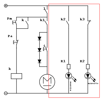

[5] Re: Consigli su piccolo quadro
Messaggioda Foto UtenteInterested » 13 apr 2012, 18:39
Uhm, ho provato ad interpretare il tuo schema.
Ho capito tutto, tranne la parte che ho cerchiato qui sotto in rosso...
Sono mica i led?
E k1, k2, k3 chi sono?
90 4
Messaggi: 59
Iscritto il: 12 apr 2012, 14:57
[6] Re: Consigli su piccolo quadro
Messaggioda Foto Utentemir » 13 apr 2012, 21:09
esatto sono i diodi led per la segnalazione di marcia e di arresto ed i k2 k3 sono rispettivamente il contatto NO (normalmente aperto) ed NC (normalmente chiuso) del relè k;
pertanto il relè k dovrà avere più di un contatto NO ed NC.
non ho indicato i valori in Ohm dei resistori poiché non conosco il valore di tensione in gioco ed il tipo di diodo led che vuoi utilizzare.

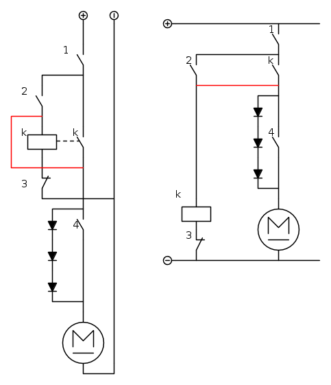

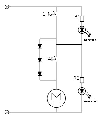

[8] Re: Consigli su piccolo quadro
Messaggioda Foto UtenteInterested » 14 apr 2012, 12:53
La corrente nominale è di 12V. Scusate, potreste fare disegnare i circuiti in verticale, come il primo mio, così riesco a capirli meglio? Altrimenti faccio molta più fatica...
Interessante l'ultimo schema proposto, devo solo capirlo... :roll:

[10] Re: Consigli su piccolo quadro
Messaggioda Foto UtenteInterested » 14 apr 2012, 22:20
Ehm, scusa, ma oltre a 12V non saprei cosa dirti, visto che è l'unica cosa che al momento so.
Ma non mi sembra possa influire sullo schema (a parte il n°diodi e il relè che comunque non cambia come circuito)
