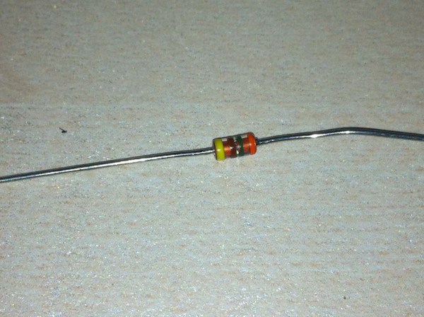

quale dovrebbe essere la parte con la linea nera?quindi come va posizionato?

Sei sicuro che sia un diodo? Sembra un'induttanza da 41 uH almeno dai codici colore (ammesso che la dimensione risultante dai codici sia direttamente in uH e non in H).
Prova ad iniettare una corrente in entrambi i versi e guarda se in uno dei due casi risponde con una V_\gamma.

1n4148 acquistato in un negozio stamane

Pagina 7 del datasheet: "1. The marking band indicates the cathode."
Forse ti ha dato un diodo equivalente?

Se sei sicuro che quello sia un 1N4148 o come dice giustamente Foto Utentemarioursino, un equivalente; una strada per determinare la posizione del catodo è quella di provarlo con un multimetro.
Oppure chiedere direttamente al negoziante.
perché dall' aspetto non si capisce la posizione del catodo.

ho provato con 3 volt :
(fonte)(+) ---arancione giallo ---(+) (-) cosi passano 3 volt
(fonte)(+) ---giallo arancione---(+) (-) cosi non passa niente

Da come hai scritto ( consiglio vivamente di postare uno schema con FidoCADJ ) sembra che il catodo sia la striscia gialla.
Ripeto con uno schema fatto con FidoCADJ il tutto sarebbe più chiaro.
Comunque se tu disponessi di un multimetro la prova, eseguita con questo strumento, sarebbe inconfutabile.

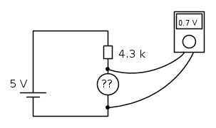

Messaggioda Foto Utentemarioursino » 4 mag 2012, 13:35
Gira il bipolo finché non leggi 0.7 V, se leggi altro non è un diodo..
Ps: puoi usare batterie o alimentazioni dai 2 ai 20 V, non serve che siano 5. È banale ma siccome fin ora non hai fatto alcuna prova magari sei alle prime armi e non sai come risolvere.

A volte i costruttori lo marchiano cosi. Non ne conosco il motivo, certo con un tester ed i metodi indicati non vi e' spazio per alcun dubbio.
Larga gialla (corrisponde alla fascia nera quando il nome sta scritto per intero sul corpo del diodo) + marrone stretta + grigia stretta + l'ultima che sarebbe il suffisso "C". Sembra un 1N415(6)3. :?: :?: :?: :?:
