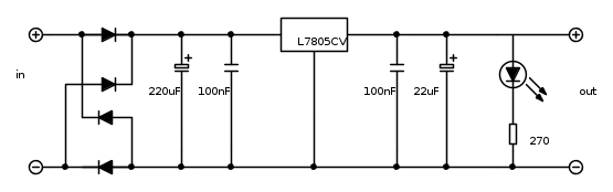

Il circuito che devo fare al momento è semplice, è il circuito per avere l'alimentazione stabilizzata a 5V,
pensavo di disporre i componenti come sullo schema, saldarli e poi effettuare i collegamenti come meglio riesco, anche se non penso sia un buon metodo, ma per iniziare penso vada bene

Ho prima inciso con il cutter, e poi seguendo la guida fatta ho tagliato con il seghetto :)
Non saldavo da anni, tutto sommato i componenti li ho saldati abbastanza bene, la cosa tragica sono stati i collegamenti, ho utilizzato i reofori e per quelli più "corti" direttamente lo stagno, collegando le varie piazzole.
Il circuito
Sono andato a misurare con il tester, e in uscita mi da 4.8V anzichè i 5 che dovrebbe darmi.

Messaggioda Foto Utentemarco438 » 27 mag 2012, 20:18
Invece dello schema avresti potuto farci vedere una foto della tua realizzazione.
Per quanto attiene la tensione d'uscita, 4.8V mi sembrano un po' pochi. Sei sicuro della misura fatta e della precisione del tester?
Con che trasformatore alimenti il tutto ?
Anche la resistenza sul led mi sembra un po' alta; di che led si tratta?
:shock:
Ma che dici? Se il LED fosse in corto passerebbero al massimo 18 milliamper !

MarioRed ha scritto:Se il LED fosse in corto passerebbero al massimo 18 milliamper !
Eh? In corto con cosa?

Se il LED fosse in corto con se stesso... era un'ipotesi, gohan!

MarioRed ha scritto:Se il LED fosse in corto con se stesso...
Cosi?
:mrgreen:
Non ho capito la tua ipotesi :( ma non importa. :)

No gohan, io intendevo questo
