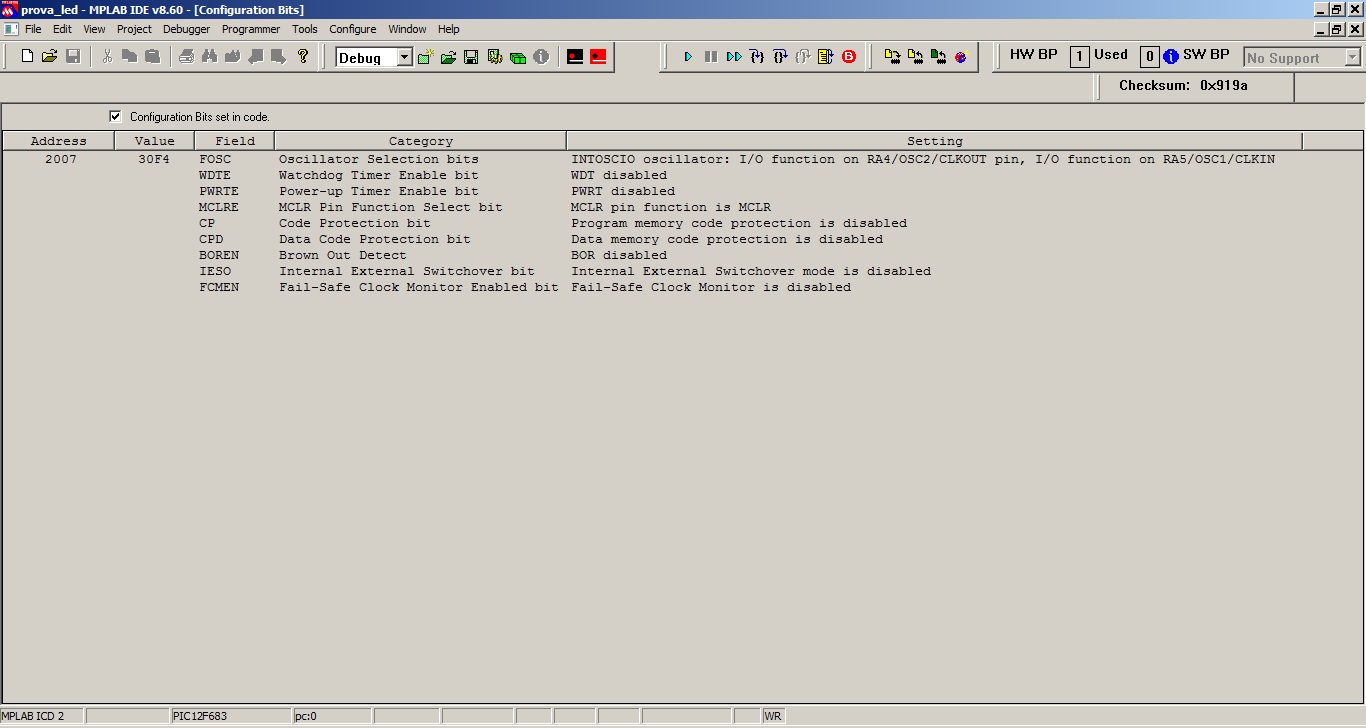

questo è il messaggio di MPLAB
Programming Target...
...Validating configuration fields
...Erasing Part
...Programming EEPROM Memory
...Programming Program Memory (0x0 - 0x6FF)
...Loading DebugExecutive
...Programming DebugExecutive
...Programming Debug Vector
Verifying...
...Program Memory
...EEPROM
...Debug Executive
...Debug Vector
...Verify Succeeded
Programming Configuration Bits
.. Config Memory
Verifying configuration memory...
...Verify Succeeded
Connecting to debug executive
ICD0083: Debug: Unable to enter debug mode. Please double click this message for more information.
MPLAB ICD 2 ready for next operation
ho controllato un po' tutte le possibili cause e mi sembra che l'unica che posso guardare è la configuration word: se hai altri suggerimenti....
sto usando MPLAB 8.60, e l header per il PIC12F683 fatto apposta per il debug.

Ok, non uso l'header per il debug, mi dispiace. Lo ho usato solo una volta, 5 anni fa... Ma era per ragioni professionali e a casa non ce l'ho.
Se pensi che i collegamenti siano corretti e nutri dubbi sulla confiurazione, potresti inviarci quest'ultima, per piacere?

Grazie Paolino...
nell'allegato trovi il circuito e il pic12 con cui sto programmando.
per quanto riguarda la configurazione ti allego anche quella. Nell'Help di MPLAB l'alert
corrisponde una piccola descrizione che ti dice che non puoi fare il debug, in buona sostanza.
di seguito ti segnala delle General Debug Failure che mi sembra di rispettare tutte.
