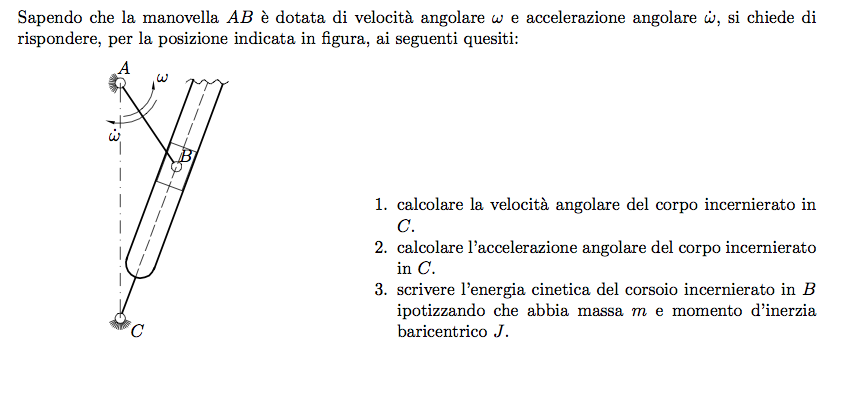

L'accelerazione di Coriolis è presente quando osservi il moto di un oggetto da un sistema di riferimento rotante. In un sistema di riferimento inerziale vale la seconda legge di Newton:
m\frac{\text{d}^2\boldsymbol{r}}{\text{d} t^2} = \boldsymbol{F}
In un riferimento rotante, non inerziale, l'equazione sopra va modificata in
m\frac{\text{d}^2\boldsymbol{r}}{\text{d} t^2} = \boldsymbol{F} -2m\boldsymbol{\omega}\times \frac{\text{d}\boldsymbol{r}}{\text{d} t}-m\boldsymbol{\omega}\times(\boldsymbol{\omega}\times \boldsymbol{r})
dove il secondo termine è la forza di Coriolis e il terzo è la forza centrifuga.

2) Consideriamo ora l'esempio dato da Foto Utentecarloc e supponiamo che il punto si muova lungo un raggio con velocità costante u\boldsymbol{\hat{r}}, dove \boldsymbol{\hat{r}} è un vettore di modulo unitario diretto come \boldsymbol{r}.
Rispetto al riferimento rotante, l'accelerazione è ancora nulla, quindi
\frac{\text{d}^2\boldsymbol{r}}{\text{d} t^2} = \boldsymbol{0}
che sostituita nell'equazione del moto dà
\boldsymbol{0} = \boldsymbol{F} -2m\boldsymbol{\omega}\times (u\boldsymbol{\hat{r}})-m\boldsymbol{\omega}\times(\boldsymbol{\omega}\times \boldsymbol{r})
da cui
\begin{align}\boldsymbol{F} &= 2m\boldsymbol{\omega}\times (u\boldsymbol{\hat{r}})+m\boldsymbol{\omega}\times(\boldsymbol{\omega}\times \boldsymbol{r}) \\ &= 2m\omega u (\boldsymbol{\hat{\omega}}\times\boldsymbol{\hat{r}})+m\boldsymbol{\omega}\times(\boldsymbol{\omega}\times \boldsymbol{r})\end{align}
Il termine 2m\omega u (\boldsymbol{\hat{\omega}}\times\boldsymbol{\hat{r}}) è, a meno del segno, la forza di Coriolis e, come diceva Foto Utentecarloc, è perpendicolare sia al raggio che alla velocità angolare (per le proprietà del prodotto vettoriale). Questo termine nasce perché il punto materiale è in moto rispetto a un sistema di riferimento rotante. Il termine m\boldsymbol{\omega}\times(\boldsymbol{\omega}\times \boldsymbol{r}) è di nuovo la forza centripeta.
NB: in questi due esempietti ho supposto che un punto materiale avesse un certo moto predefinito rispetto a un sistema di riferimento rotante e mi sono chiesto a quale forza dovesse essere soggetto il punto per avere quel particolare moto. In molti casi, invece, si opera al contrario: si conoscono le forze che agiscono su un punto e ci si chiede quale sia il suo moto rispetto a un sistema di riferimento rotante (p.es. uno solidale con la Terra). Quindi, la forza centripeta è la forza necessaria per mantenere in rotazione il punto materiale; la forza centrifuga e la forza di Coriolis sono forze fittizie che si aggiungono alle forze esterne nell'equazione del moto scritta rispetto a un sistema di riferimento rotante.

In questo caso non ho accelerazione di coriolis poiché suppongo una terna traslante in A
Schermata 06-2456090 alle 15.01.13.png (71.11 KiB) Osservato 8140 volte
Mentre in questo caso ho accelerazione di coriolis poiché suppongo una terna rotante in C
Schermata 06-2456090 alle 15.00.50.png (54.18 KiB) Osservato 8140 volte
Tutto quindi dipende dal tipo di terna relativa?
