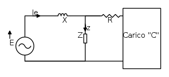

Salve a tutti...avrei questo tipo di problema con un sistema monofase
dove ho i seguenti dati: e(t)=230\sqrt(2)sin(wt) ; R=0.1 ohm ; X=0.5 ohm ; Z=5+j3 ohm; il carico C ha A=8 kVA , V=220 V, cos\phi rit =0.4 , f=50 Hz. Mi chiede di calcolare la potenza attiva, reattiva e apparente erogata dal generatore di fem E; poi la potenza assorbita dai 2 carichi Z e C; infine la potenza assorbita dai 2 carichi Z e C dopo aver rifasato il carico C a cos\phi =1.
Ora dopo che faccio il fasore di E, con i valori efficaci, E=230, avrei pensato di semplificare il circuito prima del carico con un circuito equivalente di Thevenin...mi conviene?? cioè c'ho provato ma mi sto incasinando con i paralleli tra le resistenze visto che nell'impedenza Z compaiono i numeri complessi...qualcuno mi può aiutarre per favore?? :roll:

Io:
a) calcolerei con i dati nominali la zc del carico C
b) ipotizzerei una corrente unitaria nel carico
c) risalirei verso il generatore calcolando tutto quello che serve per rispondere alle domande del testo
d) troverei il fattore di conversione k=E/Ef

[3] Re: sistema monofase
Messaggioda Foto Utentelillo » 25 giu 2012, 17:43
io invece
a) come RenzoDF.
b) resistenza equivalente vista dal generatore
c) trova la I_e e puoi già rispondere alla prima domanda
d) partitore di corrente e trovi I_c e I_z
e) ora puoi risp. alla seconda domanda.
f) per l'ultima repeat (sarà più semplice, con cos phi=1 "c" è resistivo)
z) prima di fare tutto questo, rivediti i numeri complessi e le operazioni relative, altrimenti non vai da nessuna parte.
Ti va di scrivere i tuoi passaggi :?: , almeno vediamo dove ti blocchi :ok:
Ps: tutto, tutto in Latex.

Messaggioda Foto UtenteRenzoDF » 25 giu 2012, 19:26
gabyaki88 ha scritto:...quindi in primis mi trovo l'impedenza del carico come fasore della tensione diviso il fasore dell'impedenza della corrente??
Non serve scomodare i fasori, anche perché la fase la impone il generatore di tensione; usa gli scalari per trovarti separatamenre Rc e Xc del carico passando per la Zc.
gabyaki88 ha scritto: Ma la corrente del carico devo ipotizzarla unitaria non ho capito??
Conosci il metodo risolutivo della falsa posizione?
gabyaki88 ha scritto:... oppure potrei ricavarmela dalla potenza A del carico (che è apparente giusto visto che è misurata in VA?!?)???
No, quella é la corrente nominale, non l'effettiva corrente circolante nel carico.

[8] Re: sistema monofase
Messaggioda Foto UtenteRenzoDF » 25 giu 2012, 22:35
asdf ha scritto:... Hai nel tuo esercizio un'incognita x di cui conosci il valore ...
Bella questa! :mrgreen:
asdf ha scritto:Da lì fai il rapporto :
costante\ =\ \frac{valore\ fittizio}{valore\ reale}
quella è la costante per cui devi dividere i valori fittizi ottenuti per ottenere i veri valori reali.
E' meglio moltiplicare che dividere, e quindi è consigliabile
costante\ =\ \frac{valore\ reale}{valore\ fittizio}
asdf ha scritto:... anche se sono sicuro che dopo la lettura di questo post Foto UtenteRenzoDF mi bannerà all'istante :mrgreen: .
E' proprio quello che sto pensando di fare. :mrgreen:

[10] Re: sistema monofase
Messaggioda Foto UtenteRenzoDF » 26 giu 2012, 15:47
gabyaki88 ha scritto:... non riesco ad applicare sto benedetto metodo regula falsi!!!
Devi solo supporre di conoscere la corrente Ic nell'impedenza di carico (per esempio Ic=1 ampere), calcolare con la legge di Ohm la tensione ai capi di Z, usare sempre Ohm per trovare Iz, sommare Iz e Ic per trovare IE (corrente erogata dal generatore), calcolare la tensione su X e sommarla a quella su Z per trovare la falsa f.e.m. del generatore E che sarebbe stata necessaria per avere sul carico quella falsa Ic = 1 A.
NB Tutti questi calcoli li fai usando i numeri complessi.
Arrivati alla falsa f.e.m. Ef non dovrai far altro che dividere la vera E per Ef per trovare questo operatore complesso
k=\frac{E}{E_{f}}
che ti servirà per trasformare tutti i falsi valori complessi calcolati in valori veri.
gabyaki88 ha scritto:Ora mi sta venendo un altro dubbio: c'è un altro metodo per risolvere questo sistema?? Io sono autodidatta ma sul programma del prof non compare questo metodo perciò non vorrei che non gli vada bene anche se giusto...
Forse hai ragione, in questo caso non ti resta che calcolare l'impedenza vista dal generatore con serie e paralleli fra impedenze e poi usare partitori di tensione e di corrente in campo complesso.
