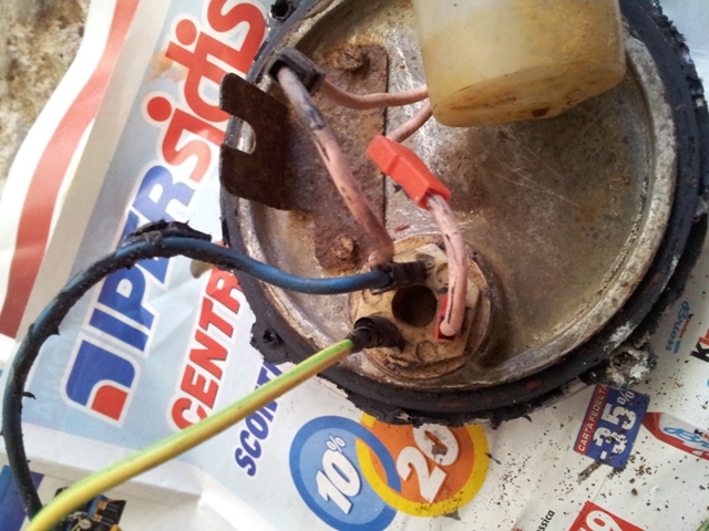

Ho una pompa sommersa che ho dovuto smontare per rifare le guarnizioni, ho tolto il coperchio che sigilla il motore a bagno d'olio, quando l'ho tolto inavvertitamente si sono staccati i 3 fili del motore da una specie di morsetto, ora non so come vanno collegati. E' un motore monofase, ad esso vi è un condensatore. Grazie mille!

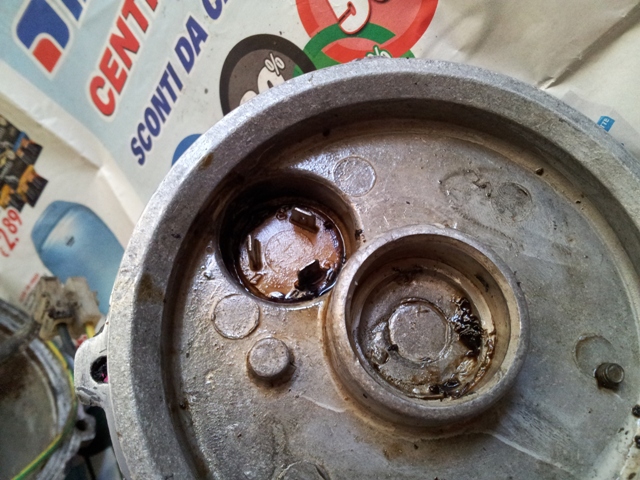

[4] Re: Collegamenti Motore pompa sommersa monofase
Messaggioda Foto Utentecalvario81 » 30 lug 2012, 14:18
Scusate se sono stato vago, il nome e modello della pompa l ho omesso perché la pompa è vecchiotta ed è priva di qualsiasi etichetta o scritta, i 3 conduttori del motore sono marrone, nero e verde.
non vi è una vera e propria morsettiera, ma si tratta di un tappo di plastica con dei connettori tipo faston maschio avvitato sul piattello che separa il motore dalla calotta e che fanno da ponte tra i fili del motore e la calotta superiore all' interno della quale vi è il condensatore. scusate il giro di parole. se posso aiutarvi in altro modo ditemi pure.

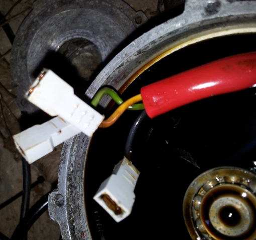

[6] Re: Collegamenti Motore pompa sommersa monofase
Messaggioda Foto Utentecalvario81 » 2 ago 2012, 14:24
Spero che con le foto mi potete dare un aiuto, grazie ancora!
Morsettiera tipo faston maschio lato motore.
fili nella calotta: il giallo-verde corrisponde al marrone della presa di corrente. Condensatore da 16 uF
Fili motore: marrone, verde, nero.

[7] Re: Collegamenti Motore pompa sommersa monofase
Messaggioda Foto Utentemir » 2 ago 2012, 22:55
se hai un multimetro o tester, prova a misuare con la portata in ohm i valori di resistenza che hai fra i conduttori del motore, ovvero fra:
nero-marrone= ...
nero-verde=...
verde-marrone=...
e per curiosità anche fra i vari colori e la massa o scocca della pompa-
[8] Re: Collegamenti Motore pompa sommersa monofase
Messaggioda Foto Utentecalvario81 » 3 ago 2012, 14:45
Ho misurato con il multimetro digitale ed ho riscontrato i seguenti valori di resistenza:
tra Nero-Marrone: 19 ohm;
tra Nero-Verde: 32 ohm;
tra Verde-Marrone: 13 ohm.
Tra scocca e i vari capi del motore non ho trovato alcun valòore di resistenza.
Ho dimenticato un partricolare, ossia sulla scocca è collegato il filo di messa a terra.
Graszie!

[9] Re: Collegamenti Motore pompa sommersa monofase
Messaggioda Foto Utentemir » 3 ago 2012, 21:55
Se non ricordo male e l'avvolgimento con maggior resistenza vuole il condensatore per l'avviamento,il collegamentoed il relativo schema dovrebbe essere il seguente:
prima di collegare ed alimentare riverifica le misure che hai eseguito, secondo lo schema, troverai il comune ed i due avvolgimenti.
