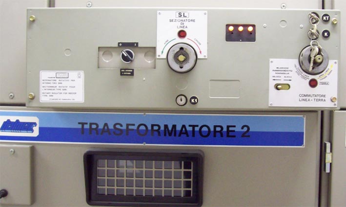

Buonasera a tutti,in seguito ad un guasto di cabina acea 20.kV di un trasformatore...venerdi dovremmo
coordinare il lavoro con loro,(tecnici acea)manovrando opportunamente i sezionatori di arrivo MT/BT nello stabile dove facciamo manutenzione.

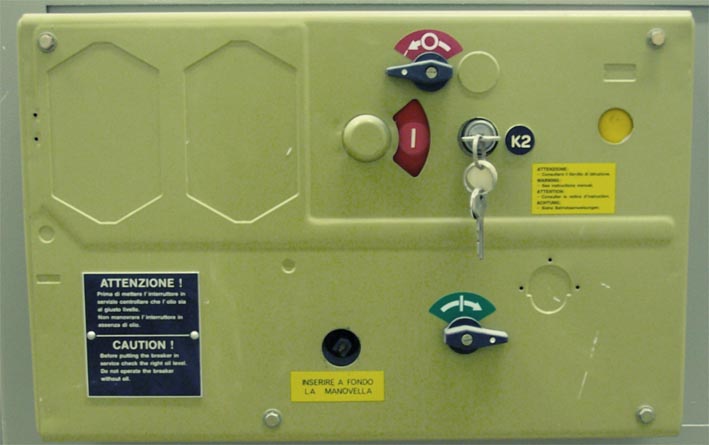

la cabina di trasf.prevede un interruttore(k2) modello SACE ES6 con i relativi interblocchi comandati con chiave,per disabilitare anche il sezionatore di linea(modello non rintracciabile),e per ultimo il sezionatore di terra comandato anch'e'sso con le relative chiavi.

Non ho capito che rapporto c'è tra i lavori di ACEA e l'intervento sulla cella MT che hai fotografato. E' la foto della cella dell'utente o dell'ACEA?
Comunque ES6 è il gruppo comando e non l'interruttore, che generalmente è a volume d'olio ridotto tipo RM oppure in gas SF6 tipo SFA sempre di marca SACE. (K2 è la chiave e non l'interruttore). E' una cella d'inizio anni 80 presumo.
Non hai indicato le protezioni: probabilmente sono di tipo diretto a solenoide, ma a monte non c'è niente?
Nella foto c'è scritto "trasformatore 2" ed il trasformatore 1 dovè?

stfr66 ha scritto:Non ho capito che rapporto c'è tra i lavori di ACEA e l'intervento sulla cella MT che hai fotografato. E' la foto della cella dell'utente o dell'ACEA?.
grazie per la risposta.
Le fotografie si riferiscono alla cabina utente.
per quanto riguarda il nostro rapporto con ACEA vogliono che scolleghiamo l'interruttore generale dell'arrivo nostro in cabina,e mettere a massa le protezioni.
stfr66 ha scritto:Comunque ES6 è il gruppo comando e non l'interruttore, che generalmente è a volume d'olio ridotto tipo RM oppure in gas SF6 tipo SFA sempre di marca SACE. (K2 è la chiave e non l'interruttore). E' una cella d'inizio anni 80 presumo.
K2 si e' l'interruttore ho dimenticato di precisare che si riferiva all'interblocco
stfr66 ha scritto:Non hai indicato le protezioni: probabilmente sono di tipo diretto a solenoide, ma a monte non c'è niente?
Nella foto c'è scritto "trasformatore 2" ed il trasformatore 1 dovè?.
a monte c'e' il sezionatore GENERALE,ED IL TRAFO 1 C'E' ma non si vede nella foto....

Mettere a massa le protezioni non significa niente. Immagino che vogliono il vostro impianto sezionato e messo a terra direttamente sul cavo di arrivo linea ACEA. Ma, scusami, bisogna essere più precisi:
lo scomparto di protezione generale è un interruttore, un sezionatore sottocarico oppure un semplice sezionatore di linea? I trasformatori sono a 8.4 o 20 kV e che potenza hanno? Sono in parallelo sulla bt?
Ripeto: non fare manovre su interruttori a volume d'olio ridotto di almeno trent'anni senza conoscerne lo stato di manutenzione! Affidati a tecnici con esperienza nel settore .. sicuramente sapranno risolvere eventuali problemi meccanici o elettrici che possono manifestarsi.

purtroppo le spiegazioni di chi ha iniziato il post sono molto confuse e si capisce ben poco del suo problema.
Nella foto si vede il musotto di un interruttore che potrebbe essere un SACE 24RM ovvero un VOR) oppure un SFA. In genere sono interruttori molto affidabili anche dopo parecchi anni (prima delle ferie abbiamo fatto un adeguamento SPG per CEI 0-16 a una cabina con un SFA inizio anni 90 e nonostante la scarsa o forse nulla manutenzione funzionava benissimo) . Il sezionatore è probabilmente un CLTR con commutatore terra linea per avere l'estrazione dell'interruttore senza sbullonamento. I sezionatori a vuoto come quello di solito non danno grossi problemi in fase di manovra a non volersi piu richiudere in genere sono i sottocarico. Comunque le richieste sono abbastanza confuse

stfr66 ha scritto:lo scomparto di protezione generale è un interruttore, un sezionatore sottocarico oppure un semplice sezionatore di linea?
e' un sezionatore di linea.
stfr66 ha scritto:I trasformatori sono a 8.4 o 20 kV e che potenza hanno? Sono in parallelo sulla bt?
i trafo sono due da 20.kV e lavorano i parallelo,la potenza al momento non la conosco.
