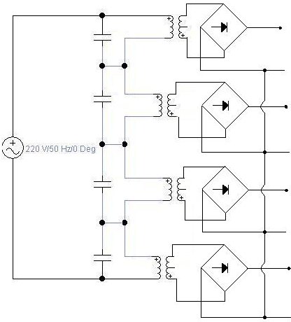

ciao a tutti.
vorrei mettere alla vostra attenzione il seguente quesito :
secondo voi con il circuito elettrico allegato è possibile ottenere all'uscita dei trasformatori
delle tensioni sfasate fra loro ?
il circuito è alimentato dalla rete 220 volt
collegata a quattro trasformatori in serie con in parallelo un condensatore
per ognuno di loro .
i valori dei condensatori sono stati messi li a caso e sono da calcolare
naturalmente la tensione di uscita dipende dal rapporto primario secondario dei trsf.
ho provato a vedere cosa succede con il simulatore worckbench (ewb) e all'uscita mi da una tensione sfasata ma non proprio sinusoidale
i valori li ho messi a caso .
di seguito allego il circuito .
ciao grazie .

ciao .
per quanto riguarda la mia conoscenza dell'elettronica direi che è molto approssimativa , conosco
i componenti discreti e a cosa servono ma se mi chiedete formule misurazioni ecc . non lo so fare.

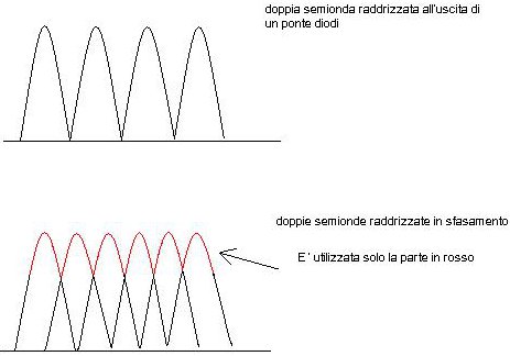

per quanto riguarda quello che vorrei fare :
l'idea sarebbe quella di creare un alimentatore (sempre che si possa )con un ripple quasi nullo.
per far questo ho pensato a quattro trasformatori con uscite sfasate fra loro in modo da ottenere
le doppie semionde raddrizzate e sfasate dell' immagine allegata ma per renderle e per farle sfasate
ho pensato di mettere dei condensatori di valore diverso l'uno dall'altro in parallelo al primario di ogni trasformatore.
nel primo disegno mancano i ponti diodi che invece ho aggiunto nel secondo.
pero direte voi , ma cosi le uscite vanno in cortocircuito .
vero ma l'intezione è quella di sfruttare solo la parte superiore delle semionde usando un operazionale comparatore
che vada a abilitare una uscita alla volta , nel disegno non l'ho messo ma se è tutto chiaro e si puo fare allora aggiungero
anche quello .
spero di essere stato chiaro ciao grazie .

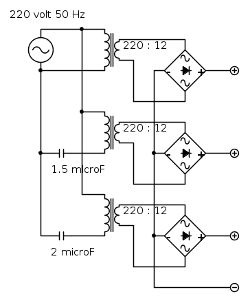

La conversione di un sistema monofase verso uno polifase non funziona, se non a carico costante, utilizzando soli componenti lineari. Occorre passare a sistemi controllati.
Ma, per quel che vuoi fare, meglio rivolgersi ai circuiti con stabilizzatori. Ne è pieno il mondo da lungo tempo.

ciao a tutti .
anche se alcune risposte mi sono gia state date e a quanto pare sembra che non sia fattibile ,
per correttezza verso chi amministra il forum ed anche perché mi è stato chiesto , posto il file in fidocadj .Quest' altro è diverso dall' altro ( i condensatori sono in serie).
comunque l'idea era proprio quella di ottenere un' uscita trifase partendo dal monofase
sfruttando lo sfasamento tra corrente e tensione dell'induttanza dei trasformatori .
