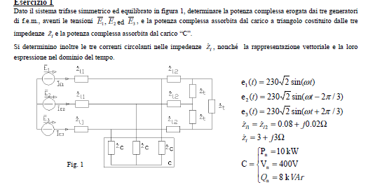

salve a tutti,
su un esercizio come questo posso applicare il PSE? cioè lascio attiva prima la terna di generatori a sinistra e poi quella a destra

Sempre si può applicare il principio di sovrapposizione degli effetti se la rete è lineare

riprendo il post per chiedere un'altra cosa...su alcuni esercizi come questo ad esempio dove le 3 impedenze vengono raggruppate in un unico blocco (carico) trovo questi dati che rappresentano il carico ma non riesco a capire cosa significhi Vn=400v.... ho pensato alla tensione del nodo interno ma non ne sono sicuro visto che l'ho trovato anche con carico a triangolo ...

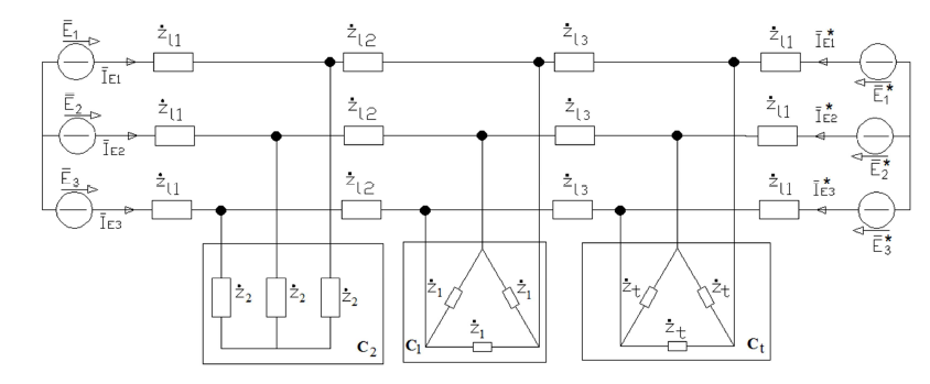

ad esempio ora sto cercando di svolgere questo

Rabeluk ha scritto:...non riesco a capire cosa significhi Vn=400v...
Probabilmente è la tensione nominale del carico C :!:

Rabeluk ha scritto:cioè?
La tensione nominale del carico C :!:
Quelli sono i dati di targa del carico, ovvero ... quelli scritti sulla "targa".

il valore efficace della tensione sul carico?

No, come ti è stato detto, l'esercizio ti fornisce i dati di targa del carico in modo da poter risalire al valore delle impedenze collegate a stella :-)
