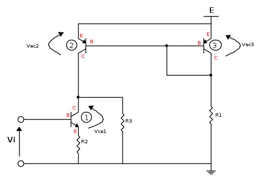

O_/ a tutti,
avrei dei problemi nel risolvere il seguente esercizio.
"Determinare le correnti I_c e le tensioni V_{ce} a riposo per tutti i transistor, dati:"
E=10 V
R_1=4.7 K \Omega
R_2=1K \Omega
R_3=5K \Omega
V_{be}=V_{eb}=0.7 V
V_i=1.7 V
\beta_F=100
Le uniche cose che sono riuscito a trovare, perché banali, bastano due semplici maglie sono:
I_{c1}\simeq 1mA
I_{R_1}=1,98 mA
ed
V_{ec3}=0.7 V
Poi mi sono bloccato tutte le equazioni di nodo e maglia che ho fatto mi restituiscono sempre delle identità....non so come fare più

immagino che la tua difficoltà dipenda dal non considerare che la Ic di TR2 è uguale a quella di TR3: il circuito TR2-TR3 è uno specchio di corrente e serve proprio ad imporre una corrente di collettore voluta a TR2 tramite la scelta del valore di R1.
Devi considerare che, se TR2 e TR3 sono identici, avendo la stessa Vbe, hanno di conseguenza anche la stessa Ic.
Il collegamento tra C e B di TR3 di fatto non sottrae una quota sostanziale di corrente alla Ic di TR3 :in quel collegamento scorre la corrente delle due basi che è dell'ordine di \beta/2 volte più piccola di Ic, quindi la Ic di TR3, che è uguale alla Ic di TR2, è anche quasi uguale alla corrente I_{R_1}.
Se quindi la Ic emessa da TR2 vale circa 1.98mA e quella assorbita da TR1 vale 1mA, essendoci nel collegamento tra i due collettori il nodo dove si innesta R3,vuol dire che l'esubero scorre in R3...il resto è ovvio.

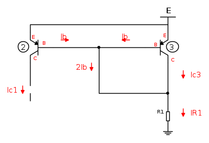

[4] Re: Esercizio su Transistor NPN PNP
Messaggioda Foto UtenteIsidoroKZ » 20 ott 2012, 11:35
Devi usare la relazione esponenziale del transistore in zona lineare (corrente positiva entrante)
I_C=-I_0 \exp\left(\frac{V_{EB}}{V_T}-1\right)\approx -I_0 \exp\left(\frac{V_{EB}}{V_T}\right)
Il circuito impone la stessa V_{EB}, se i transistori sono uguali e sono alla stessa temperatura allora le I_C sono uguali.
La corrente della resistenza e quella di collettore sono legate fra di loro da una equazione al nodo
I_{R1}=-I_{C3}-I_{B3}-I_{B2}=-I_C \left (1+\frac{2}{\beta} \right ) da cui la corrente di uscita da T2 rispetto a quella della resistenza vale I_{C2}=-I_{R3}\,\,\frac{\beta}{2+\beta} con un errore relativo pari a circa -\frac{2}{\beta}

Messaggioda Foto UtenteBrunoValente » 20 ott 2012, 11:37
Booo :? ti dico la verità. io queste cose non le ho mai studiate, ai miei tempi non si facevano.
Ti dico comunque come farei, molto semplicemente.
Correggetemi se sbaglio
I_{R1}=I_{C3}+2I_{b}
I_{C3}=\beta I_{b}
I_{R1}=\beta I_{b}+2I_{b}=I_{b}\left ( \beta +2 \right )
I_{b}=\frac{I_{R1}}{\left ( \beta +2 \right )}
I_{C1}=\beta I_{b}=I_{R1}\frac{\beta }{\beta +2}
I_{C1}=I_{R1}\frac{1}{1+\frac{2}{\beta }}\simeq I_{R1}

Come hai fatto a priori a dire che I_{b2}=I_{b3}?
Foto Utentekotek
202 2 4 9
Messaggi: 481
Iscritto il: 9 giu 2011, 17:22
[9] Re: Esercizio su Transistor NPN PNP
Messaggioda Foto UtenteIsidoroKZ » 20 ott 2012, 11:47
Se i transistori sono ugual9, lavorano con la stessa corrente di collettore, sono alla stessa temperatura hanno anche lo stesso beta (*). Altrimenti l'errore relativo diventa dell'ordine di -\frac{\beta_1+\beta_2}{\beta_1\beta_2}
