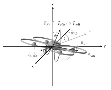

Ciao a tutti, sto lavorando a un progetto sui quadricotteri.
Sono riuscito, forse, a capire come stimare la velocità del vento semplicemente avendo a disposizione le misure dei sensori inerziali e GPS.
Il problema ora non è questo.
Quello che vorrei cercare di capire è :

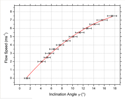

su un paper che sto analizzando c'è scritto che è possibile mettere in relazione l'angolo di inclinazione del quadricottero (detto PSI), e la velocita' del quadricottero (speed flight v, grigia in figura) come potete vedere in figura:
L'autore del paper dice che questa relazione è stata trovata con il metodo dei minimi quadrati e che è riuscito a giungere a una funzione del genere:
Sull'asse delle ordinate c'è la flight speed non la flow speed.
A me interesserebbe capire in linea di principio come si applica la tecnica dei minimi quadrati a un problema del genere :) Grazie mille per l'aiuto!

Per quanto riguarda la questione dei minimi quadrati la interpreterei in modo molto semplice.
Nel modello ci sarà una relazione del tipo :
Ovviamente
sarà influenzato anche da altri parametri per cui la relazione non è deterministica.Il fatto che per ogni
sia indicato un intervallo rivela una incertezza su questa variabile dovuta a diversi parametri che troverai nel modello oppure rientrano nel modello come variabili aleatorie.Una volta calcolate le n-uple
grafichi la funzione e cerchi un interpolante opportuno per identificare la relazione statica media fra le due variabili.Personalmente non sintetizzerei il controllo considerando il solo processo nominale ma cercherei di utilizzare le tecniche relative al controllo robusto per stabilizzare una classe di funzioni di trasferimento.

Si ma infatti la cosa è molto semplice. Era l'ultima cosa che mi serviva capire.
Nel paper dice di utilizzare un metodo ai minimi quadrati.. E volevo sapere bene come si applicava. Ma penso che facendo molte prove e interpolando si abbia un andamento abbastanza realistico.
Ma per fare queste prove secondo voi bisogna andare per forza in galleria del vento oppure basta semplicemente misurare la inclinazione del quadri e relativa velocità anche in assenza di vento?

Sono due cose diverse.
[1] Semplificazione del modello per sintetizzare il controllore
Se prendi in considerazione il modello non lineare che hai scritto per descrivere la dinamica del velivolo puoi cercare di semplificarlo al fine di sintetizzare il controllo. Introduci alcuni errori plausibili rispetto al valore nominale per simulare le variazioni parametriche e conduci tutta l'analisi in ambiente virtuale.
Fatto questo sintetizzi il controllore sul modello semplificato e prosegui con i test sulle performance.
[2] Validazione del modello in condizioni reali
Una volta scritte le equazioni del modello sottoponi l'oggetto reale alle condizioni di esercizio includendo quindi i disturbi e verifichi quanto il modello predice l'andamento reale delle grandezze in gioco.
Le due verifiche hanno scopi diversi e vengono generalmente effettuate in tempi diversi, design-time e run-time.
