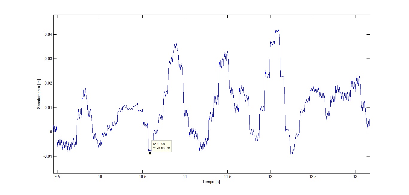

Ciao a tutti,
ho fatto delle misure con un trasduttore di spostamento. Sfortunatamente i segnli sono venuti clippati perché la il fenomeno è leggermente più veloce della massima risposta del trasduttore. Mi tocca dover ricostruire in qualche modo il segnale perché altrimenti non posso laurearmi. so che non è possibile ma con un po' di pragmatismo devo riuscire a fare qualcosa. Da misure fatte in passato, so con certezza che la PSD del fenomenoha un picco a 2 Hz e nelle restanti frequenze assumere grandezze notevolmente più basse. In effetti osservando il segnale tutto torna. Considerando questo, è possibile stimare in qualche modo i picchi del segnale? Non mi servono dei valori precisi, giusto una stima per fare qualche grafico alla tesi.
Vi allego un ingrandimento di una parte del segnale. Qualsiasi suggerimento è ben accetto
segnali clippati: ho bisogno di un rimedio

Innanzitutto direi che i dati sono insufficienti per dare una risposta.
[1] Il clipping sembra verificarsi più verso il basso che verso l'alto.
[2] Cosa sarebbe quella oscillazione periodica presente su tutto il segnale ?
[3] Se era un sistema comandato in posizione qual è il segnale di reference che doveva inseguire ?

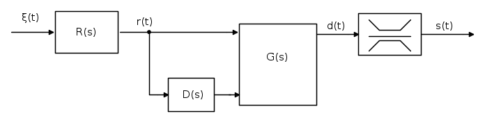

Adesso e' chiaro.
Indichiamo con
il segnale di posizione prodotto dal suolo sulla ruota.
Ovviamente in base alla velocita' del veicolo il segnale di sollecitazione
fornito dal suolo alla ruota posteriore sara' identico al segnale
fornito alla ruota anteriore ma con un ritardo temporale
Nel modello il ritardo e' indicato con la funzione di trasferimento
La funzione di trasferimento
e' invece quella del sistema fisico che hai indicato in figura.
In ingresso hai le due sollecitazioni sulle ruote mentre in uscita hai la posizione di un ammortizzatore ovvero
A questo punto modelli il disturbo come l'uscita di un filtro passa basso con frequenza di taglio molto inferiore ai 2 Hz e tenti di identificare r(t) e d(t) che sono due variabili di stato del sistema.
Per completare si impiega una tecnica di identificazione nonlineare basata sui modelli di Wiener-Hammerstein seguendo una procedura tipo quella illustrata in questo documento.
Anche Matlab ha gia' integrati alcuni algoritmi di identificazione come potrai vedere per esempio qui.
Non accorgendoti in tempo della saturazione ti sei cacciato in un brutto guaio ma sei fortunato perche' il sistema e' composto da una parte lineare ed una non lineare separabili.

Grazie mille della risposta...quindi se ho capito bene, col metodo di identificazione, identifico la G(s), giusto? Adesso mi studio bene quello che mi hai mandato. :)
serbring ha scritto:quindi se ho capito bene, col metodo di identificazione, identifico la G(s), giusto?
No. La
e' nota ed e' il modello del veicolo di cui hai pubblicato l'immagine ( Massa molla smorzatore ).In ingresso hai le due sollecitazioni sulle ruote
ed
ed in uscita la posizione dell'ammortizzatore.
e' una funzione di trasferimento passa basso con banda molto minore di 2Hz che simula le possibili traiettorie del terreno che contengono basse frequenze spaziali.I limiti di taglio del segnale li si individua empiricamente dal grafico del segnale.
Quello inferiore e' intorno ai -7 mm. ( in realta' sembra che il taglio sia solo nella parte inferiore ).
Se scrivi tutto il modello in forma stato ottieni come variabili di stato sia
che
. Il modello inclusa la non linearita' rientra nella categoria Wiener-Hammerstein di cui sono note le tecniche di identificazione.
Il tuo obiettivo e' quello di stimare

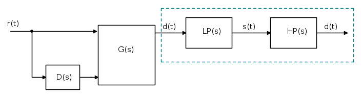

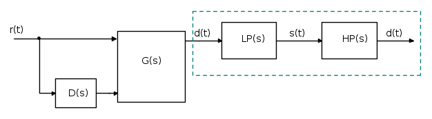

La situazione è la seguente :
Hai detto che r(t) non risulta noto.
Supponiamo di non voler modellare la dinamica del veicolo e limitiamoci a considerare quanto illustrato all'interno del rettangolo blue tratteggiato.
è il segnale che vogliamo ricostruire.
è il segnale campionato che risulta essere l'uscita di un filtro
alimentato dal nostro segnale incognito

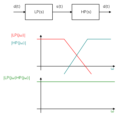

.Se conoscessimo le caratteristiche del filtro passa basso
potremmo tentare di sintetizzare un filtro passa alto
tale che :
In pratica si vorrebbe fare più o meno questo.
ATTENTO : Il prodotto dei filtri in frequenza visto che le scale sono logaritmiche ( diagramma di Bode ) implica che i grafici si sommano. Quanto ti illustro è una semplificazione non direttamente impiegabile per fini pratici e serve esclusivamente per fissare alcune idee visto che non hai sostenuto gli esami di teoria dei segnali ecc.
Quindi se conoscessimo
e riuscissimo a ricavare
basterebbe far passare il segnale
nel filtro
per ottenere il segnale incognito
.A questo punto ti chiedo :
Hai le caratteristiche dello strumento di misura che hai impiegato ? ( banda passante ed ordine del filtro )
