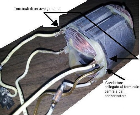

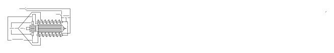

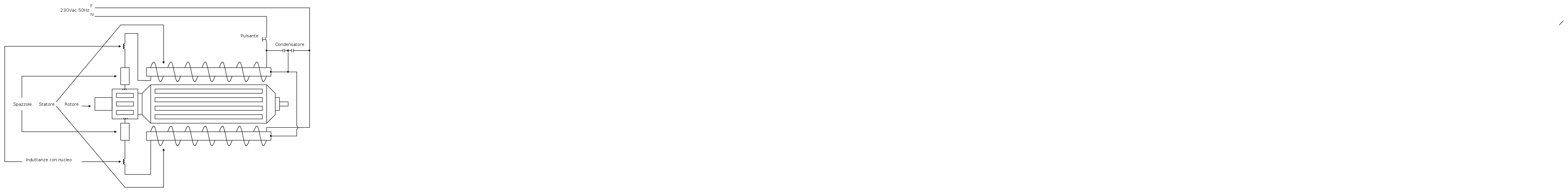

Salve a tutti ho un trapano della Bosch modello CSB 520-2 che non funziona più ma forse ho trovato il difetto: uno dei due avvolgimenti che si trovano sullo statore è interrotto, per fortuna che l’interruzione si trova all’esterno quindi lo ripristinato con un po’ di stagno ed ora facendo la prova di continuità sull’avvolgimento va bene. Però ho delle domande da farvi perché voi ne sapete MOLTO MOLTO MOLTO più di me: innanzitutto, lo schema che sommariamente rappresenta ciò che vedo nel trapano è questo (può sembrare un disegno più che uno schema ma sono sicuro che così come lo fatto rende l’idea)

Allora: lo STATORE si chiama anche INDUTTORE?
Il ROTORE si chiama anche INDOTTO?

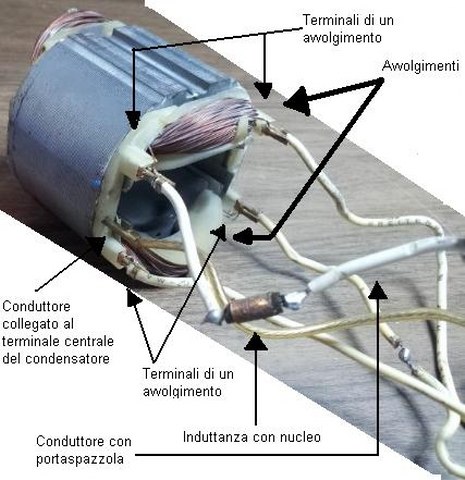

Le due INDUTTANZE CON NUCLEO a monte delle spazzole possono essere chiamate anche in un altro modo?
Che funzione hanno queste due induttanze?
Se ne manca una succede qualcosa?

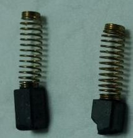

Le spazzole che a quanto pare sono quelle che dopo tanto tempo si consumano (e quindi devono essere sostituite),che funzione hanno?

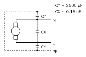

All’interno del trapano c’è un condensatore (credo) che possiede tre terminali invece di due: su di esso sono stampati i seguenti valori: 0,15uFx1+2x2500pF. Non so se è giusto come lo schematizzato ma posso dirvi che il terminale centrale è collegato sul nucleo lamellare.
Esso serve per l’avviamento?
Perché possiede tre terminali?
Chiaramente con delle foto si può capire ancora meglio: le metterò al più presto.

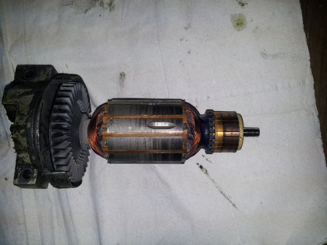

[6] Re: Motore trapano BOSCH
Messaggioda Foto Utenteclorofabio » 31 dic 2012, 16:55
Grazie per il vostro aiuto, ci sono riuscito finalmente.
Allora posto le foto delle parti che compongono il motore del trapano: rotore, statore, induttanza con nucleo, spazzole e portaspazzole, condensatore e il collegamento del condensatore con il nucleo.
Contatti rotore.JPG (52.67 KiB) Osservato 17500 volte

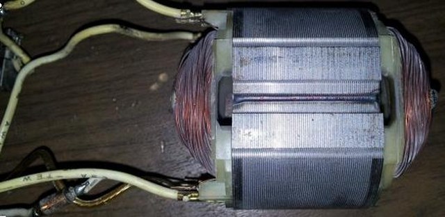

[7] Re: Motore trapano BOSCH
Messaggioda Foto Utenteclorofabio » 31 dic 2012, 17:01
Statore 1.JPG (70.34 KiB) Osservato 17499 volte
Statore 2.JPG (48.98 KiB) Osservato 17499 volte
Statore 3.JPG (59.44 KiB) Osservato 17499 volte
Conduttore con induttanza e portaspazzola.JPG (21.49 KiB) Osservato 17497 volte
Induttanza ccon nucleo.jpg (54.4 KiB) Osservato 17497 volte

Per la domanda sul "condensatore strano" esso serve come filtro EMI, il conduttore PE afferisce al pacco lamellare in quanto punto primo verso il quale potrebbe verificarsi una perdita di isolamento. Il conduttore di protezione PE dalla presa di rete si connette ad esso, di conseguenza anche i due CY per le EMI (modo comune). il CX si connette in parallelo alle spazzole per sopprimere i disturbi di commutazione (modo differenziale).
