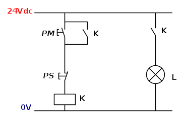

Messaggioda Foto Utentemir » 20 gen 2013, 19:45
Marco18 ha scritto:...ma come diventa allora l'impianto?
considerando il relè che hai citato e quindi il suo valore di tensione di alimentazione di 24 V in continua,lo schema è il seguente ovviamente anche la lampada dovrà avere un valore di tensione nominale di 24 Vdc:
qui hai il pdf delle caratteristiche del relè che hai citato.
Fermo restando che lo schema concettualmente è valido anche per valori di tensione di alimentazione differenti ma vien da se che anche i componenti ovvero il relè e la lampada dovranno rispondere al valore di tensione di alimentazione considerato.
