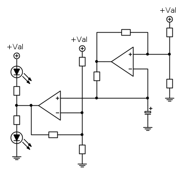

Messaggioda Foto UtentePietroBaima » 30 gen 2013, 14:41
Ciao,
penso che un circuito di questo genere:
possa servire al tuo scopo.
E' solo un "concept" che ho buttato giù in 5 minuti.
Prima di fare il calcolo dei componenti ed una simulazione avrei alcune domande per te:
  • sei capace di capire ed assemblare un circuito elettronico di questo tipo, almeno su 1k fori?
  • ti interessa capirne il funzionamento, in modo tale per cui posso guidarti nei calcoli che così farai tu?
  • come alimenti il circuito?
  • con che frequenza devono "alternarsi" i led?
A presto.
Ciao da Pietro.
