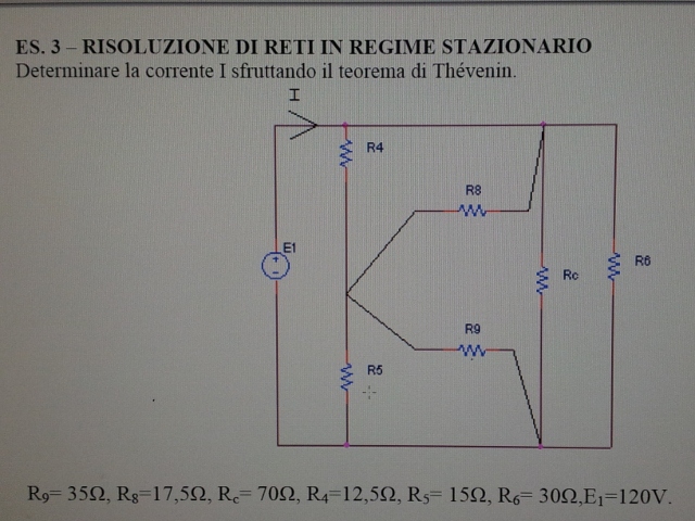

Ciao a tutti,
ho qualche dubbio sulla risoluzione con Thevenin, soprattutto per il calcolo della resistenza equivalente...il carico è rappresentato da Rc....mi sapreste dare una mano a capire come procedere.
2013-01-31 19.12.42 (640x480).jpg (177.89 KiB) Osservato 2828 volte
Grazie! O_/

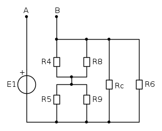

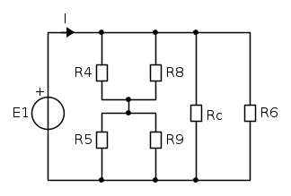

[2] Re: Esercizio su Thevenin
Messaggioda Foto UtentePietroBaima » 31 gen 2013, 21:00
Ciao,
  1. ridisegnati la rete così:
  2. la resistenza equivalente vista dal generatore di tensione è pari a:
    R_{eq}=\left[\left(R_{4}//R_{8}\right)+\left(R_{5}//R_{9}\right)\right]//R_{c}//R_{6}
  3. La corrente I a questo punto la ricavi con la formula I=E_1/R_{eq}
  4. Se devi usare Thevenin puoi, per esempio, tagliare qui (grazie Foto UtenteRenzoDF ;-) )
    Il circuito finale verrà questo:
    E la formula per calcolarti la corrente I non cambia rispetto a quella precedente.
  5. Di al tuo professore di scaricarsi fidocadj, così lo imparate insieme :mrgreen:
Pietro.

[3] Re: Esercizio su Thevenin
Messaggioda Foto Utentefuretto » 31 gen 2013, 21:07
Pietro, grazie della chiarezza ma mi sorge un dubbio, se applico Thevenin, la resistenza equivalente va calcolata staccando il resistenza di carico (Rc) ed il generatore di tensione va cortocircuitato, mentre la tensione a vuoto la calcolo lasciando in funzione il generatore e staccando solo la resistenza di carico.
Dalla tua spiegazione non mi è chiaro quale sia la resistenza di carico..ti ringrazio degli ulteriori chiarimenti. O_/

[5] Re: Esercizio su Thevenin
Messaggioda Foto Utentefuretto » 31 gen 2013, 21:20
Il mio abbaglio è stato questo: ho considerato il ramo con la resistenza Rc la resistenza di carico, ma credo di aver capito che la resistenza di carico sia invece il ramo dove vado a calcolare la corrente.Quindi applico Thevenin dove hai tagliato.
Secondo le mie lezioni, un circuito resistivo è equivalente ad un generatore ind. di tensione con una resistenza in serie, dove la resistenza equivalente si calcola con i generatori spenti, e la tensione a vuoto si calcola quando i terminali sono aperti. (io mi sono fatto infinocchiare da quella Rc, quindi ho aperto quei terminali....)
Grazie a te e Renzo.
