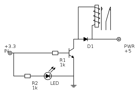

Salve, ho comprato su internet questo stampato:

in pratica mi serve a far scattare il relay quando in ingresso do la +3.3...
funziona perfettamente ma ho un dubbio sul led...
questo sarebbe il circuito:
Schema cancellato; per gli schemi usa FidoCadJ e non usare server esterni che sono vietati.
Come fa ad accendersi se c'è una resistenza da 1k ohm? Ho misurato col tester la tensione ai capi del led, ed è circa 1.8
La resistenza non dovrebbe essere da 150?

Messaggioda Foto UtenteIsidoroKZ » 2 feb 2013, 15:08
Fai uno schema decente!
Calcola quanta corrente passa nel led.

[5] Re: Circuito relay
Messaggioda Foto UtenteIsidoroKZ » 2 feb 2013, 15:59
Cosi` e` molto piu` bello! Adesso puoi calcolare quanta corrente passa nella resistenza R2, dato che sai la tensione ai suoi capi. Trovi che scorre 1.5mA piu` che sufficienti ad accendere un led.
Se mettessi R2 da 150ohm il led si accenderebbe meglio, con 10mA di correte. Ma questa corrente dovrebbe arrivare dall'ingresso, e il progettista del modulo che hai comprato non sa che cosa pilotera` il modulo. Potrebbe essere un circuito logico non in grado di fornire i 1mA per il led piu` 2.5mA circa per il transistore, e quindi si e` limitato ad assorbire dall'ingresso una corrente totale di circa 4mA, 1.5mA per il led e 2.5mA per il transistore.
