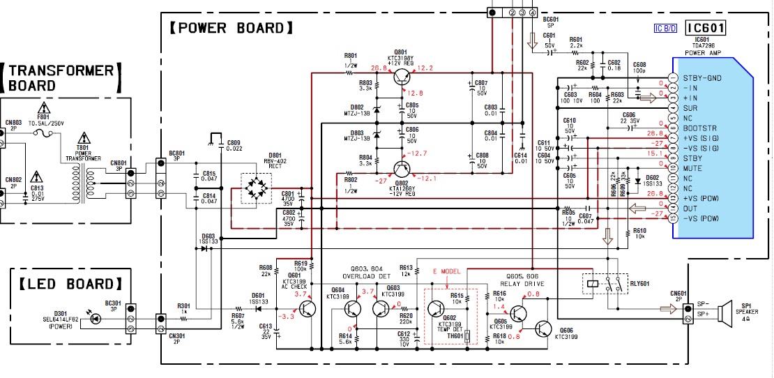

Secondo voi è possibile aumentare la potenza del finale, aumentando la tensione di alimentazione?
Faccio un esempio, se il trasformatore mi da in uscita sul secondario 20v, e tenendo conto che i condensatori di livellamento sono da 35v, posso sostituirlo con uno da 30v :?:

Dovresti postare uno schema elettrico in modo da dare la possibilità, a chi ti vorrà rispondere di farlo basandosi su un punto di riferimento preciso.
Disegna il circuito usando FIDOCADJ, al seguente link trovi una guida:

Il finale è questo http://www.futurlec.com/Philips/TDA7296.shtml, però non ho capito bene se la tensione massima che sopporta è di +/-35v o 70v
i 70v sono picco/picco o sbaglio?

SystemHD ha scritto:però non ho capito bene se la tensione massima che sopporta è di +/-35v o 70v
Tra -35V e +35V, passando per il GND (0V) la misura è di 70V.

ok, il trasformatore che c'è su ora (il suo originale) è un 20v/0/20v, questo vuol dire che al finale arrivano +/-20v giusto?
Il datasheet dice che può essere alimentato fino a +/-35v, allora perché non sfruttarlo con tale tensione?

SystemHD ha scritto:..il trasformatore che c'è su ora (il suo originale) è un 20v/0/20v, questo vuol dire che al finale arrivano +/-20v giusto?
Se il trasformatore eroga una tensione alternata di 20V/0/20V, come fai a dire che la tensione di alimentazione è di +/-20V in continua?
Spiegati meglio.

Ti è stato chiesto di postare lo schema per non ragionare "ad ventum"; comunque se il trasformatore è da 20 V AC per ramo (duali) dopo il raddrizzatore e il livellamento hai una tensione continua di 27-28 V percui considerato che il massimo ammissibile è 35 V DC (parliamo sempre di singolo ramo di alimentazione ma i risultati non cambiano) mi pare giustamente dimensionato (ai valori massimi non ci si mette mai, sono un riferimento per il dimensionamento). O_/

Messaggioda Foto UtenteSystemHD » 16 mar 2013, 18:13
Questo è lo schema del circuito:

claudiocedrone ha scritto:Ti è stato chiesto di postare lo schema per non ragionare "ad ventum"; comunque se il trasformatore è da 20 V AC per ramo (duali) dopo il raddrizzatore e il livellamento hai una tensione continua di 27-28 V percui considerato che il massimo ammissibile è 35 V DC (parliamo sempre di singolo ramo di alimentazione ma i risultati non cambiano) mi pare giustamente dimensionato (ai valori massimi non ci si mette mai, sono un riferimento per il dimensionamento). O_/
perché 28v?
i 20v sono RMS quindi anche in continua rimangono 20v RMS, o no?

:-) Ok (opinando solo il non ridimensionamento dell'immagine... ma in questo caso va bene lo stesso) quindi è come ho detto e vale la mia risposta precedente; lascia tutto come sta e vivi felice... O_/ perché quando si raddrizza una tensione alternata e la si livella si ottiene una tensione continua pari al valore efficace di quella alternata moltiplicato per radice quadrata di 2 (1.41) e sottraendo la caduta di tensione sul raddrizzatore (per il ponte di diodi - 1.4) quindi da 20 V AC si ottengono ca. 27 V CC.
