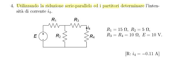

Ho questo esercizio da svolgere semplicemente con equivalenze serie e parallelo. ma mi trovo con un valore dell intensità di corrente elettrica diversa. ossia un valore pari a
i4= -0.65A
qualcuno sa darmi una mano?? dirmi se e' corretto il mio o il risultato del libro?

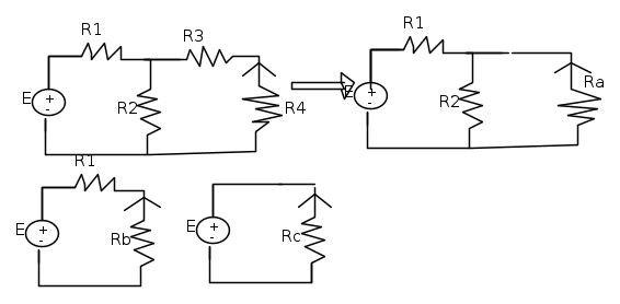

Allora la soluzione al circuito e' la seguente:
procedo con la serie R3-R4
Ra =R3+R4 =10+10=20 ohm
rilevo un parallelo tra Ra ed R2
pertanto Ra||R2 =
ho pertanto Rb =
=4 ohm
rilevo adesso la serie R1-Rb ottendendo il resistore equivalente Rc dato da
Rc= 15+4 =19 ohm
il circuito equivalente e' generatore ideale di tensione resistore equivalente Rc
come segue
Al circuito equivalente applico la LKT (applico a mio avviso convenzione utilizzatore per i resistori) ed ottengo
Rc*ic=E da cui
ic=
=-0.526A
per calcolare i4 applico la regola dei partitori. pertanto..
essendo Rc la serie Rb-R1 la corrente di Rb=corrente di R1
Rb e' il parallelo tra Ra ed R2 per determinare R4 devo determinare la corrente che attraversa il resistore Ra che e' la serie di R3 ed R4 essendo in serie la corrente e' uguale.
pertanto: i4 =
=-0.11 a ! oddio si trova asd

Sembra che abbia trovato da solo il risultato! C'e` una verifica semplice che ti permette di dire che sicuramente il risultato di 0.65A in R4 e` sbagliato. R3 e R4 sono in serie, resistenza totale 20ohm. Una corrente di 0.65A che scorre attraverso 20ohm genera una caduta di tensione di 13V. La tensione di alimentazione e` di 10V soltanto e quindi e` impossibile che ai capi di R3 e R4 ci siano in totale 13V.
