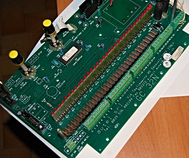

ciao
mi hanno dato una scheda con 32 triac bt137 dicendomi che non funzionava, veniva usata per alimentare in sequenza delle elettrovalvole, e io la volevo utilizzare per alimentare delle lampadine tipo albero di natale, prima me la sono rigirata con la lente e non ho trovato nessun componente bruciato, poi alimentandola ho trovato un triac secondo me danneggiato, lo ho dissaldato, ma ancora non lavora come dovrebbe, ho notato che il fusibile F1 continua a bruciare, mi sembra che ci sia qualcosa che vada in corto ma non riesco a capire cosa, secondo voi se provassi ad eliminare i diodi D1 e D2 facendo un ponte faccio un errore? aggiungo la forma d'onda ai capi dei diodi.
grazie
stefano

salve Foto Utentestefa24, gli schemi vanno postati con fidocadj ...
stefa24 ha scritto: ho notato che il fusibile F1 continua a bruciare, mi sembra che ci sia qualcosa che vada in corto ma non riesco a capire cosa
bisognerebbe capire cosa ci sia collegato a valle del fusibile, che se è opportunamente dimensionato e si apre singifica che è presente un sovraccarico a valle.

alimento la scheda a 24 V con un trasformatore con i morsetti 12 0 12 utilizzando i morsetti 12 12 il morsetto della scheda x1-4 è collegato a 12, l'altro morsetto x2-9 (non indicato) è collegato all'altro morsetto 12 allego alcune foto

Aggiungerei che sarebbe gradita maggiore chiarezza nell'esposizione del problema, nelle spiegazioni e necessaria una foto lato rame.

grazie per le risposte e i consigli per la prossima volta, per questa ho finalmente risolto, separando le alimentazioni della parte logica e della parte di potenza
