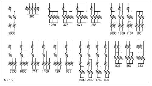

Avete solo 5 resistori da 1 kohm , quante combinazioni potete ottenere? Sembra che siano 23
Fonte: http://www.theconnectingedge.com/author.asp?section_id=2619&doc_id=263508&cid=reg-email-5-22

In che senso solo 23?
Edit: ok usandone 5 e basta di resistori, ora ho capito.

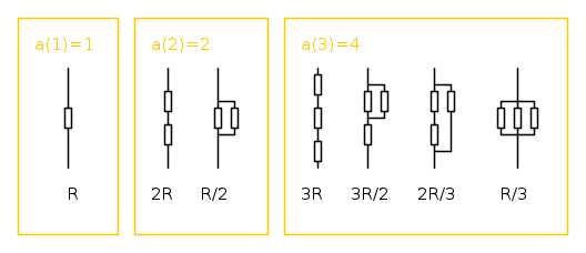

direi che la domanda sia: "Con n resistenze uguali collegate come mi pare (ma tutte usate), quante diverse resistenze equivalenti posso ottenere ?"
ad esempio....
.....ho come l'impressione che NON sia una passeggiata :?

carloc ha scritto:Con n resistenze uguali collegate come mi pare (ma tutte usate),
Non come ti pare, in serie o in parallelo ;-)
E' un problema su cui sto lavorando ultimamente, perché ha un certo interesse pratico. Siccome però ci sto ancora lavorando non posso dire molto. Mi ero anche inventato un piccolo linguaggio formale per poter fare dei calcoli in modo automatico. Questo ve lo posso raccontare:
Il linguaggio ha tre simboli R, + (da interpretare come serie), | (da interpretare come parallelo) . Le formule del linguaggio si formano così:
1) "R" è una formula (identifica la rete con una sola resistenza)
2) Se <A> e <B> sono due formule "<A><B>|" e "<A><B>+" sono formule.
Per esempio, le reti disegnate da Foto Utentecarloc possono essere rappresentate dalle formule
R
RR+ e RR|
RRR++, RR|R+, RR+R| e RRR||
Se date 4 resistenze uno vuole ottenere tutte le reti possibili, basta che aggiunga abbastanza | e + alla stringa RRRR. C'è però ridondanza perché, per esempio,
RR|R|R|, RRR||R| e RRRR||| hanno la stessa resistenza equivalente (per i paralleli tra due resistenze, vale l'associatività).
